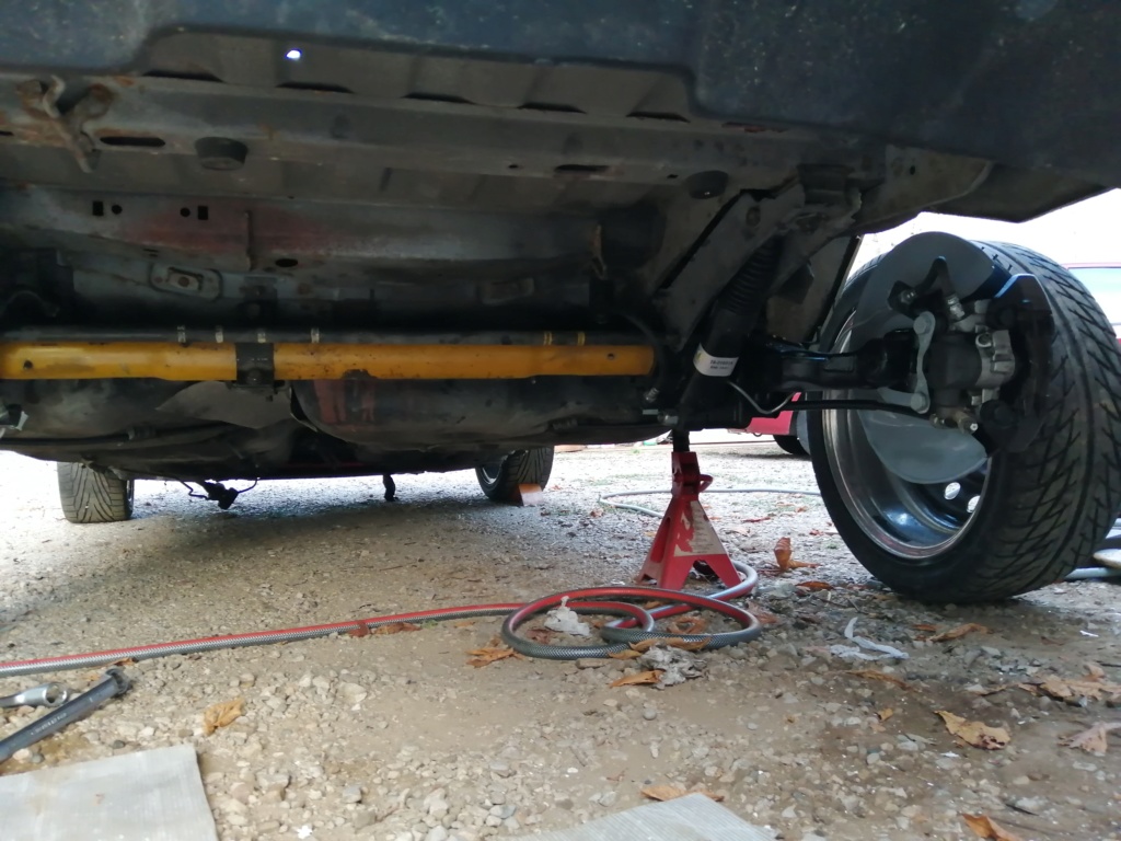

Donc, parlons premièrement de cette machine (me semble pas l'avoir presenté ici):
A la base, elle était destiné à un swap mais je ne l'ai pas fini par manque de temps, de place et de finance.
Ca aurait été compliqué de l'assumer en daily sachant qu'à l'époque je cherchais à rouler pas cher.
La voici à son arrivée
Une 205 1.1 de 55cv avec 306 650 bornes
Elle devait recevoir un 2.0 16s de 405 MI16 donc elle a eu droit à un chassis et freinage revus.
Train avant de GTI 1.6 avec frein de 405 MI16 et suspension KONI + H&R, arrière de GTI 1.9 avec freins de 306 s16 et Bilstein B4
Voilà ce à quoi elle aurait du ressembler mais il en a été autre chose.
Elle a perdu son XU pour retrouver son TU, a perdu ses grosses jantes et a subi un passage à l'éthanol pour être comme ceci
Tout ce petit laïus a pour but de presenter l'auto et la philosophie du montage ce qui permettra de comprendre la specificité de cette caisse
