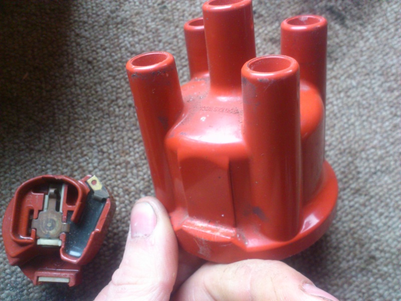

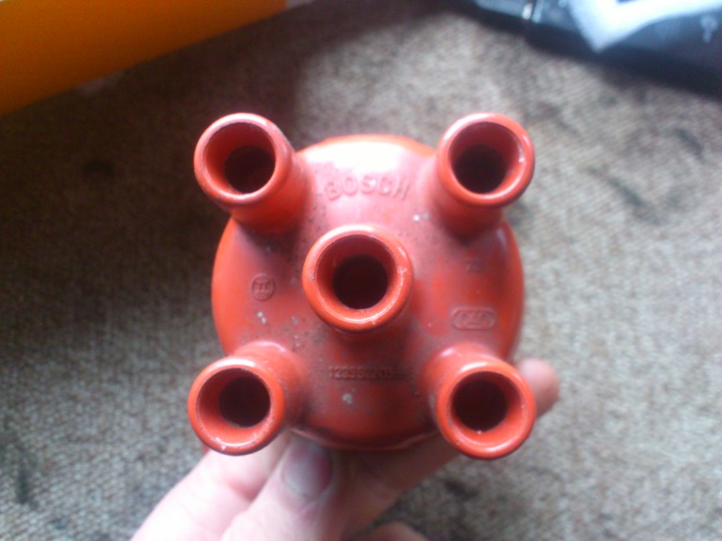

Message par alfaboss Lun 7 Jan 2013 - 20:22
sprint  - Page 5 Dsc_0124
sprint  - Page 5 Dsc_0125
sprint  - Page 5 Dsc_0126
sprint  - Page 5 Dsc_0127
sprint  - Page 5 Dsc_0128
sprint  - Page 5 Dsc_0129
au faite il me faudrai juste un foigt d alllumeur et un tete de delco

Message par florent Lun 7 Jan 2013 - 20:35
sa peut pas démarrer y a plus de charbon central ...... affraid geek
sprint  - Page 5 Empty Re: sprint
Message par alfaboss Lun 7 Jan 2013 - 20:37
je sai mais jai mi une tete de delco de gtv et un doigt dallumeur et sa ne marche pa non plus mais le doigt d'alumeur est casser aussi

Message par florent Lun 7 Jan 2013 - 20:43
c'est un allumeur de quel marque ?????
Message par alfaboss Lun 7 Jan 2013 - 20:45
c est un alumeur bosh

Message par Invité Lun 7 Jan 2013 - 21:00
roo putaing, c'est le modèle de merde juste introuvable, demande a Jordy, il avait trouver sur e bay
Message par alfaboss Lun 7 Jan 2013 - 21:03
jai trouver sur victor parts mai beaucou p trop cher j'ai deja pas mal depenser pour le moteur lui meme en joints

Message par florent Lun 7 Jan 2013 - 21:22
très bien alors je regarde demain midi dans le box j'ai peut être une tète et son rotor
je te dis demain soir ...... Very Happy

Message par florent Lun 7 Jan 2013 - 21:26
je te promet rien mais il me semble que j'ai en neuf dans l’emballage..
