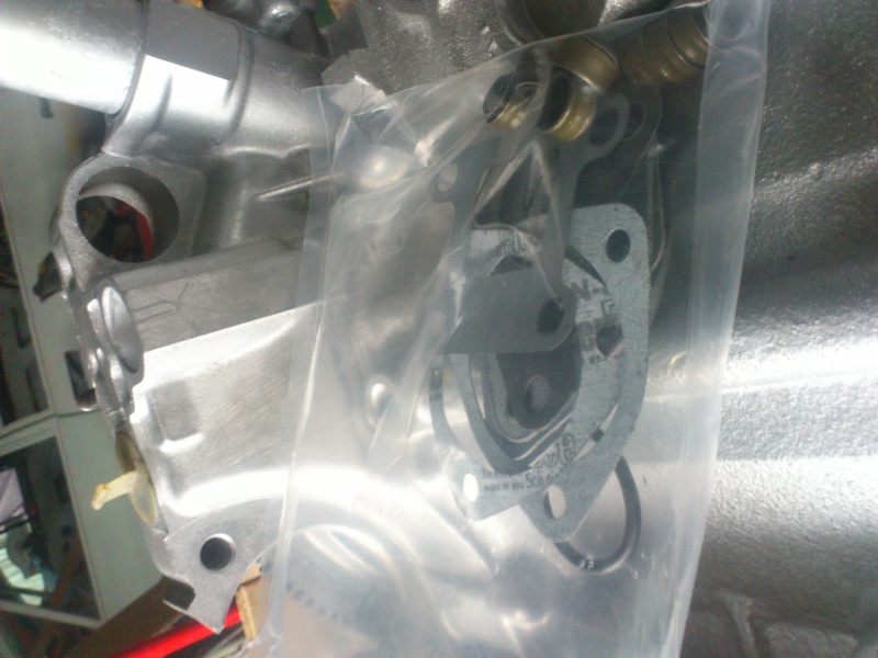

bonsoir et bonne annee a tous aujourd'hui j'ai recu mon kit distri+pompe a eau ainsi qu'une pochette de joint donc j'ai continuer et j 'ai fait pas mal de chose comme bloc moteur netoyer ainsi que rodage et remontage des soupapes sur des cuilasse comme neuf Very Happy puis netoyage complet des pistons donc pour continuer il ne me manque plus que les coucinets.J'ai aussi profiter de ce temp pourri pour ranger un peu le garage car en plus du projet sprint et le projet gtv circuit le gtv 6 a besoin de soins d' urgence car elle ne demare plus, les joint sont mort , les collecteur a reparer, la boite qui fait du bruit du au probleme de distance conique et la distri qui serai temp de faire enfin une nouvelle année qui commence bien. Que du bonheur !!!
Maintenant place au photos Very Happy
sprint  - Page 3 Dsc_0025
sprint  - Page 3 Dsc_0026
remplacement de la pompe a eau + joint
sprint  - Page 3 Dsc_0027
ma pochette de joint Very Happy
sprint  - Page 3 Dsc_0028
