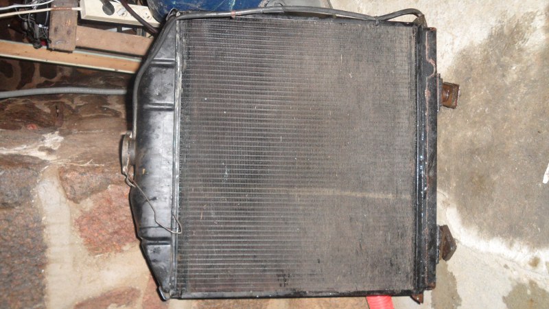

Le refroidissement :
la famille s'agrandit : Sam_1020
la famille s'agrandit : Sam_1021
Pas je comprends pas le soucis tous a l'air en ordre, sauf qu'il manque le calorstat, ca se trouve en neuf ou la encore faut bidouiller ?
