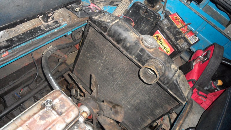

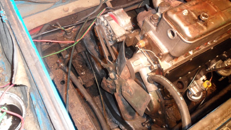

Sinon j'ai etudié de plus pres le refroidissement et bien que ce soit d'origine ca ne me plait pas.
Le radiateur a beau etre grand il est vachement loin de l'air frais est trop "enfermé" a mon gout :

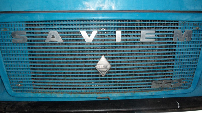

Du coup je vais essayé de monter un autre radiateur juste derriere la calandre :
75, sud , 33 ...
la famille s'agrandit : - Page 2 Sam_1030
Et bah surement 33 Very Happy

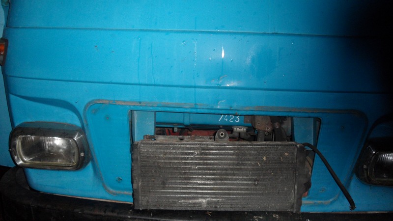

Message par jojodereo Lun 19 Déc 2011 - 19:17
Bon radiateur en place :
la famille s'agrandit : - Page 2 Sam_1032

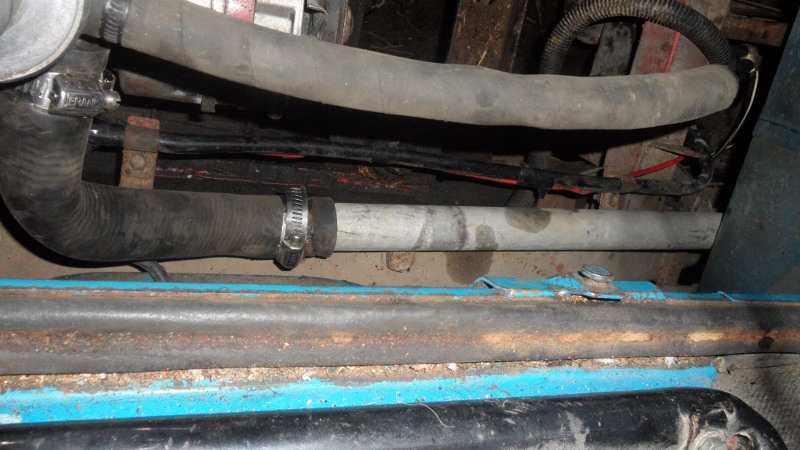

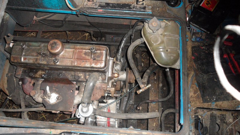

Au lieu de mettre des durites tous le long j'ai mis des tuyaux en inox :
la famille s'agrandit : - Page 2 Sam_1033
la famille s'agrandit : - Page 2 Sam_1034
Quels que raccords a faire et ca sera parfait :
la famille s'agrandit : - Page 2 Sam_1035
