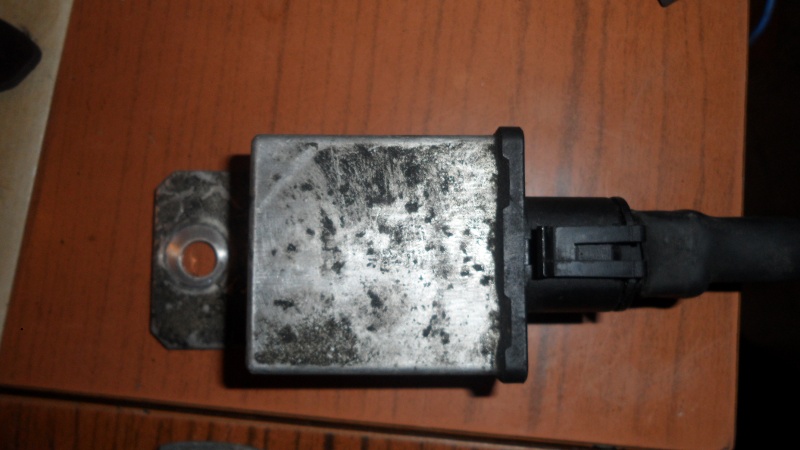

Un boitier d'allumage transistoré de Renault 5 :blush: :
Grace a ca j'obtient la puissance d'un allumage moderne en le couplant a une bobine d'alfa 33 :

Rien de special a faire.
Le fil part de l'allumeur qui allait a la bobine va au module.
deux fils partent du module vers la bobine
deux fils du module vont au +12V et a la masse.
On enleve le condo, et c'est tous.

Un peu plus de precision, la difference de puissance viens de la bobine de 33 qui est bien plus puissante.
Le soucis c'est qu'on ne peut pas mettre cette bobine sans le boitier, car du fait de la puissance les vis platinées seraient tres vite brulées a cause de l'arc à l'ouverture.
