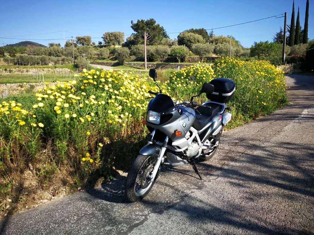

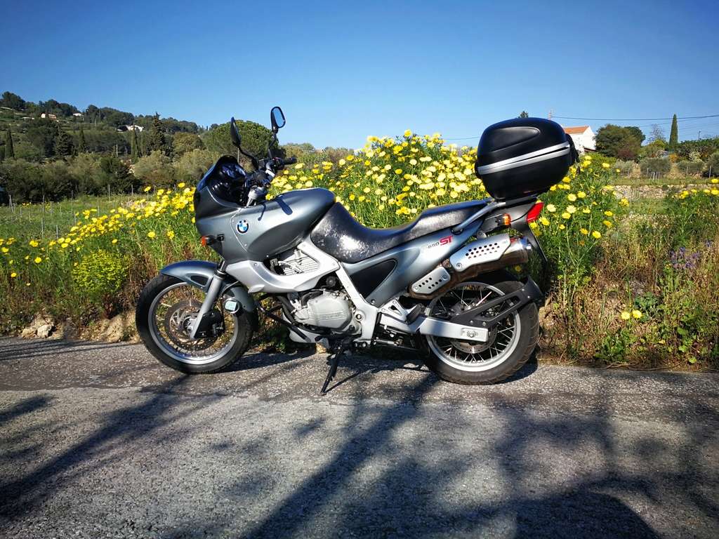

Bonsoir à tous,
c'est aujourd'hui que je suis allé voir la BMW et... elle est dans mon garage
Bilan sur cette première prise en main sur une distance de 200 kilomètres :
Je monte sur la moto, l'assise est confortable, le guidon me semble un peu loin, - peut être est ce un réglage d'origine ou l'ancien proprio l'a réglé comme ça - les commandes aussi (embrayage et frein AV) mais bon, je m'y accomode assez rapidement.
Première, un peu dure et c'est partie !
ça ronronne bien, la prise en main est immédiate, la ville, elle n'aime pas trop, à bas régime, le moteur cogne un peu mais bon, j'avais déjà l'habitude avec ma Daelim VT. Par contre j'avais lu sur le net qu'elle vibrait pas mal à l'arrêt...heu non, même sur autoroutes à 130 les rétros ne vibre pas trop.
Bref une belle départementale se profile devant moi et le paysage est très agréable, la moto aussi
Aller, direction l'autoroute ► put... ça envoie bien quand même, je ne suis pas habitué à me prendre le vent en pleine face à 130
Aller, on calme un peu et on alterne entre 110 et 130 km/h
de 90 à 130, la moto répond bien, wahouuu, j'adoooooooore la pêche pour doubler, c'est très agréable et sécurisant.
Le bruit du mono est sympa assortit de son pot inox. Bref, après 200 kilomètres, je n'ai mal nulle part. Que ce soit sur autoroutes, départementales, nationales, la F650 "avale" les kilomètres sans soucis, en donnant du plaisir à son "pilote" dans un confort, peut être pas digne d'une moto GT mais mon dos n'a pas mal, ma sciatique non plus...pour moi c'est que du bonheur, je ne regrette pas mon achat et j'ai hâte de partir en balade avec ma bécane.
Ah oui, les photos de sa sortie de garage :

Joli !!!
félicitations pour ton achat.
c'est chouette que ton coup de coeur soit le bon, et ta manière de présenter le rends contagieux.

Super !!!! Merci pour ce compte-rendu enthousiaste, on sent l'homme heureux !
Ces dernières photos confirment qu'elle est en excellent état
