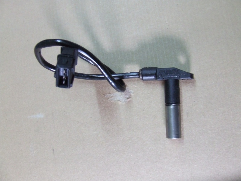

J'ai un dilemme, je ne sait plus si c'est le capteur de régime qui envois l'info au compteur kilométrique ??
Merci de confirmer ou infirmer mon doute
Ref Bosch 0281 002 096

ce capteur est le capteur de pmh ,il est monté aussi sur les 2.5 TD ) pour commandé l'injecteur pilote.
sur les arese il me semblait qu'il y avait un capteur de phase.AAC .de memoire ) pas vraiment sur que le sur ce modèle le capteur de PMH donne l'info tours moteur.
sur ce capteur inductif 3 pin le plus ,le moins ,retour info signal...faudrait contrôler avec une LED..pour déceler les impulsions.

pour ce qui est du tachy (compteur vitesse ) il y a un capteur sur la boite.
