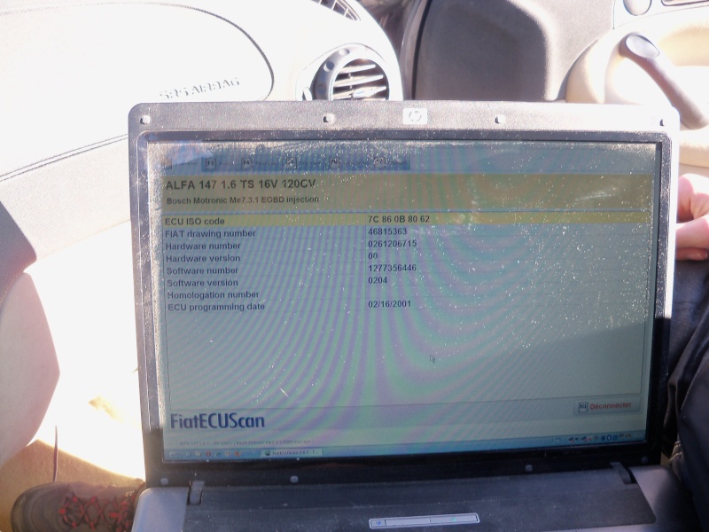

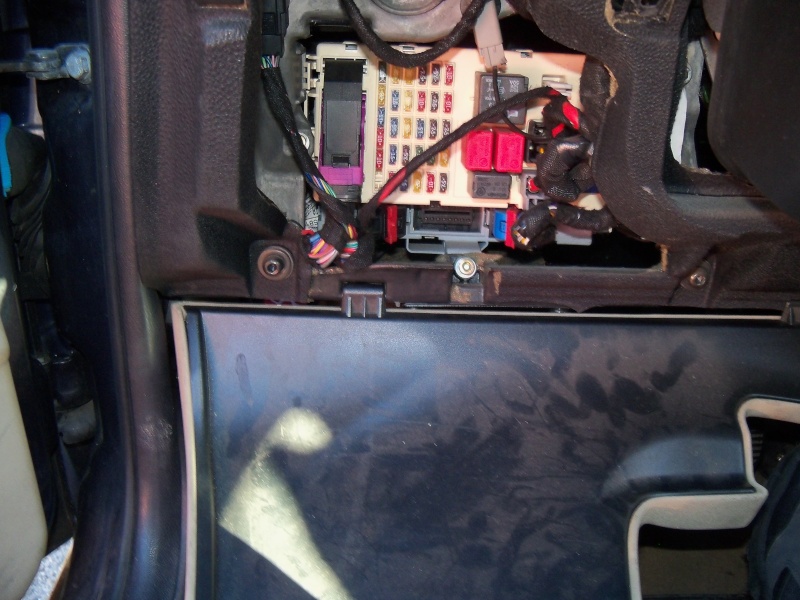

Re: Codes pannes
bon j'ai branché la bête d'abord avec scantools ensuite sur fiatecuscan
photos:
on branche dans le boitier a fusibles
scantools:
Fiat ecu scan:
on peut faire ca
ca dit ca:
dans le vif du sujet maintenant:
le P1177 il est affiché ici
P1178 > erreur produite par un signal très fort du capteur pas plus d'infos
P1653 > variateur de phase. cette erreur est produite car l'ECU ne reçoit aucun signal. causes possibles électrovanne défectueuse, mauvaise pression d'huile, variateur a remplacer... ( ce code ne fait pas allumer le voyant de défaut moteur)
dans mon cas, remplacement il a 120 000 km.

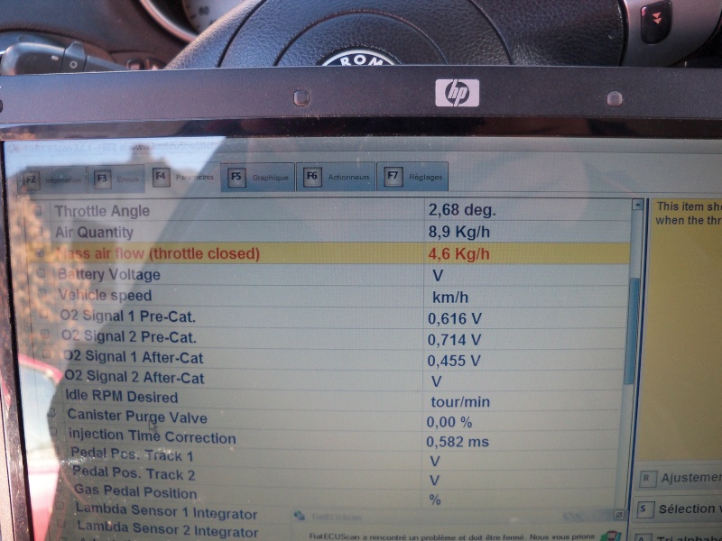

ca donne aussi pas mal d'infos:
nombre de reprogrammations du boitier ( 0 pour moi)
dates de reprogrammations
mouchard kilométriques
il y a aussi ca:
dans mon cas les lamba 1 et 2 on des variations jusqu'a 0.600 V
la troisième après cata est stable

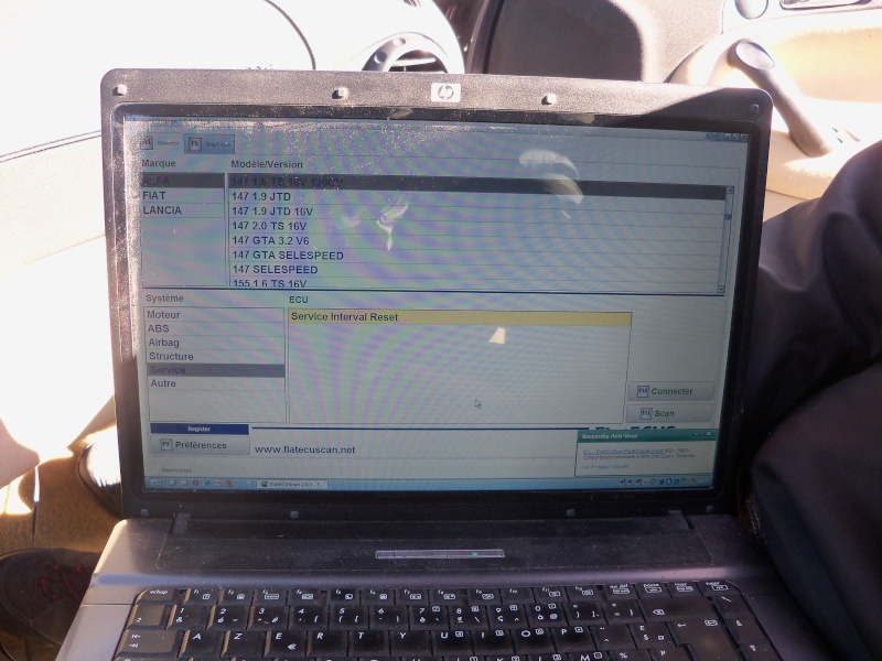

j'ai remis a zero:
mais je sais que ca vas ce rallumer
il y a pétoire de fonction mais il faut une interface VagCom/OBDKey pour profiter pleinement de toutes les fonctions
airbag, abs, asr etc....
