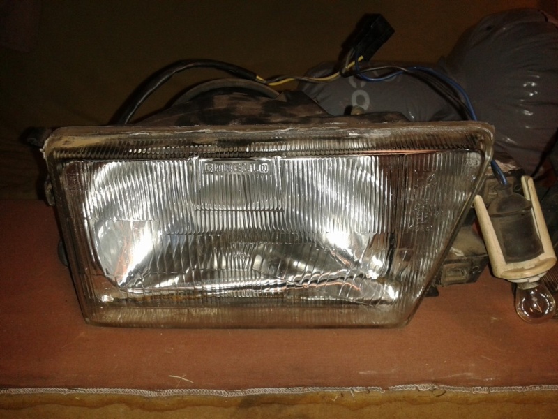

est ce que çà se recolle les vitres d'optique de 75 ?
oui , avec quoi comme colle ?
Collage vitre optique Feux7510
là çà a été collé mais c'est pas beau et pire çà tient pas.

tu l'as collé avec quoi ?
sinon colle a pare brise

sikaflex transparent ,dans tout les magasin de bricolage !!

ok je vais essayer çà.
celui recollé c'est pas par moi on dirait du joint silicone.
j'ai recollé un AB de la giulietta avec la colle à pare brise il y a quasi 2 ans
çà tient bien mais il y a le contour noir - c'est un détail
