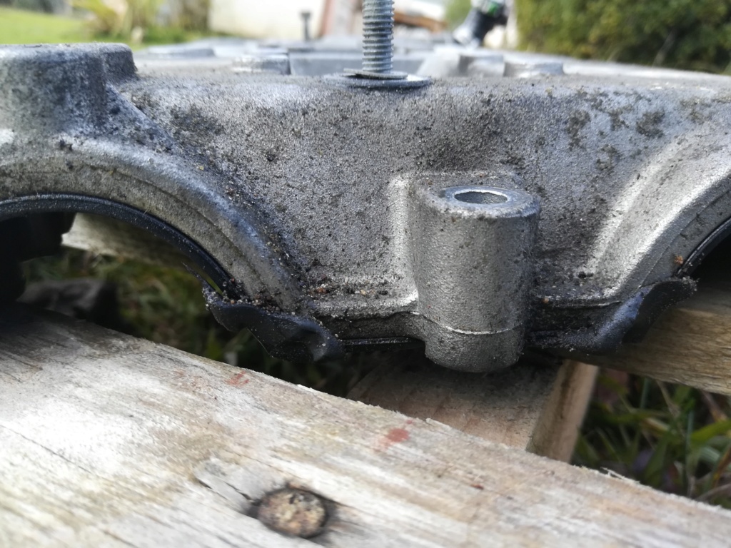

Ce week end j'ai terminé l'étanchéité du haut moteur:
Joints de couvres culasses, joints de bougies, joints de reniflards, et changement des bougies tant qu'à y être.
Ca en avait besoin, un gitan à foutu de la pâte à joint sur les vieux joints secs...
