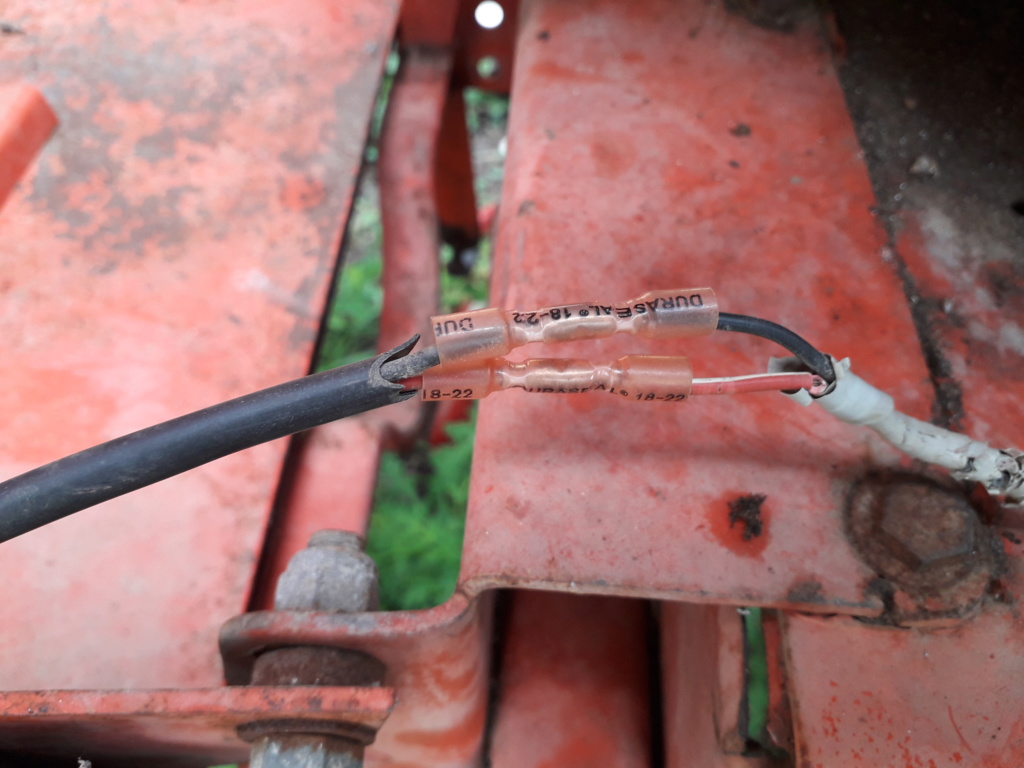

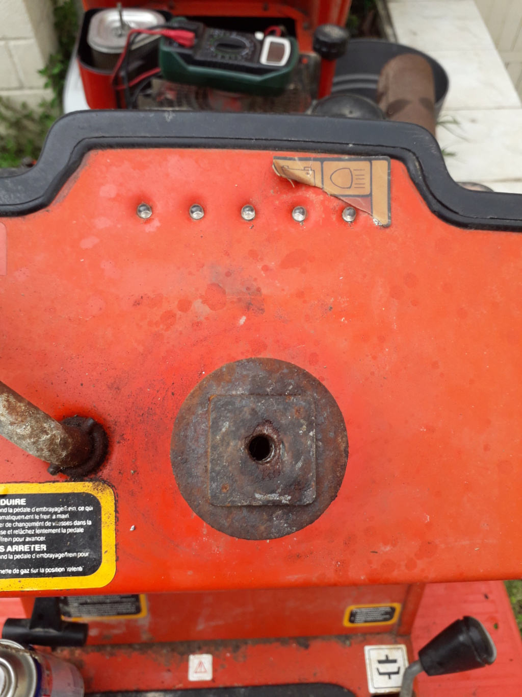

BON aujourd'hui quelques rafistolage électrique Very Happy Very Happy
tracteur tondeuse  - Page 2 20190510
tracteur tondeuse  - Page 2 20190511
démontage du volant que je vais repeindre
tracteur tondeuse  - Page 2 20190513
tracteur tondeuse  - Page 2 20190512

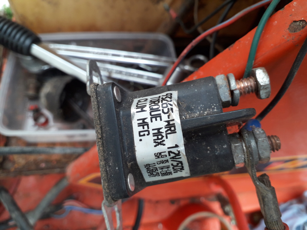

je penses que c'est ça qui déconne pour le démarrage(je ne sais pas comment ça s’appelle) ,en directe ça fait agir le démarreur et fait tourner le moteur
;;; JUS = fil de batterie
;;;pas jus = fil de démarreur
j'ai du jus sur le neiman

Message par -Seb- Lun 6 Mai 2019 - 18:17
Punaise elles avait faim les souries!!! les fils sont bien attaqués!
vu ta description de l'engin, j'aurais dit un relai... (tu écris biennn Wink )
mais google appelle ça un solénoïde Smile
https://www.google.fr/search?client=opera&q=93265-wrl&sourceid=opera&ie=UTF-8&oe=UTF-8
reste à voir si la base sur laquelle il était fixé était bien à la masse... (rouille = pas de masse Wink )
quitte à le mettre direct sur le - batterie

@: seb ,,, oui c'est bien un solénoïde confirmé par le pointu
pour la masse faut que je regarde Very Happy

j'ai reçu mon solénoïde cheers cheers

bon il a démarré , cheers mais en direct , je vais virer le neiman et tout se tas de fils et mettre un bouton poussoir Very Happy
