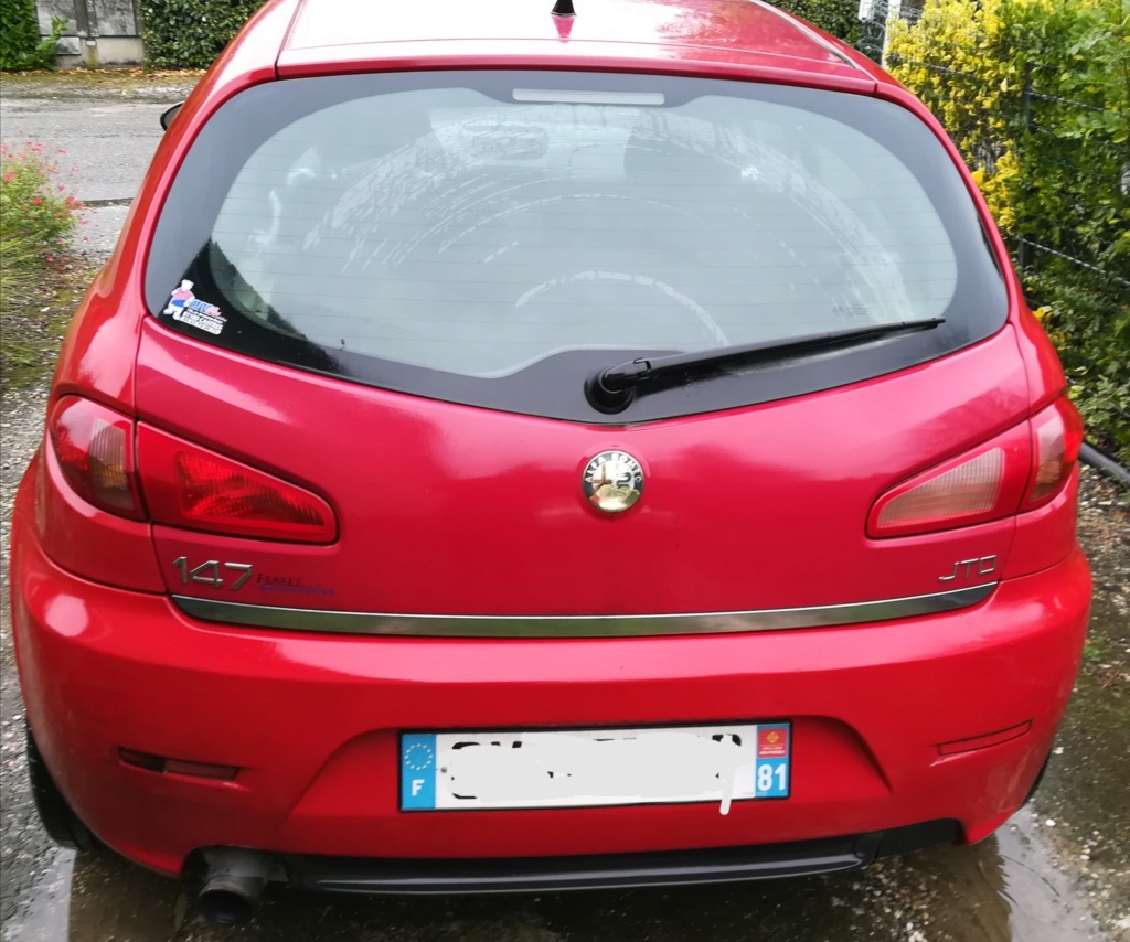

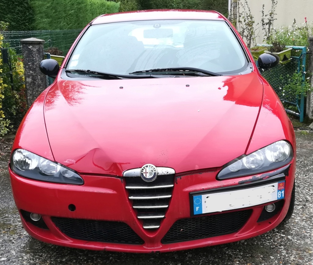

C'est une 147 1,9 jtdm de 115 ch de 2004 . Elle a moins de 280000 km et a pas mal vécue ! Sam , mon cousin s'en débarrassait et me l'a donnée . Il y a beaucoup de boulot en carrosserie et un peu en Méca ! L'intérieur est sale , mais après un passage chez un pro , il ressortira quasiment neuf ; tout fonctionne et elle a un régulateur de vitesse .
Elle a un soucis Méca , elle n'a plus de puissance fumé énormément et quand je l'ai ramené cette nuit , j'ai roulé dans les tours en 3eme a 90/100 et je voyais des étincelles sortir de l'échappement !! Ce qui me fait dire que le turbo ou le catalyseur est touché .
Je pense que ça peut valoir le coup de la retaper . Voici les photos :

Avant de dépenser des sous, je te conseille de faire un diag assez précis, pour savoir où tu vas.
la fumée noire c'est peut etre seulement une ou les durites de turbo.
les étincelles ??? je ne sais pas
Il y en a qui tournent bien, carrosserie en meilleur état avec distri et train avant à refaire .
le kilométrage c'est rien sur le jtd si il est entretenu, ce qui ne semble pas le cas celle ci.

Message par lindien46 Dim 4 Oct 2020 - 12:22
Je suis d'accord avec toi Thierry , mais celle ci ne m'a rien coûtée .
L'entretien , quel entretien ????!!!!!!
Le moteur tourne très bien , mais ne prend pas les tours , par contre elle fume blanc/bleu au démarrage a froid pendant 2 ou 3 secondes ( bougies de préchauffage HS) et beaucoup quand je demande le maxi de puissances , mais comme je l'ai ramenée de nuit , jeune voyais pas la couleur , mais ça avait l'air opaque ! Ma femme qui me suivait me dit que par moment , dans les "grosses" accélérations , elle sentait le brûlé . C'est après que j'ai aperçus les étincelles ! 🤪

Euuuuh, ça c'est pas la description d'un moteur qui tourne très bien ça serait même l'exact contraire.
Turbo, débitmètre, bougies, divers capteurs et autres pièces vu que l'entretien est aux abonnés absents, c'est un billet de 1500 € rien que pour les pièces
Plus une somme d'emmerdements intercontinentaux. Et si tu n'as pas MES avec le câble ou le boîtier Bluetooth qui va bien tu oublies d'office toute recherche de panne.
Ça peut être valable pour un daily si tu étales les frais sur 2.ans et s'il n'y a pas d'autre surprise amusante du genre joint de culasse ou coussinets en papier crépon.
Autrement direction la casse la plus proche.

c'est vrai que la présentation de la chose n'est pas rassurante.
une des 2 durites du turbo percée= perte de la puissance + fumées bien noires à l'accélération.
un truc simple et rapide aussi: nettoyage du capteur de suralimentation et du débitmetre à coup de bombe dégraissant frein.
après, pour que des étincelles partent du turbo jusqu'à la sortie échappement il faut qu'elles traversent le pré-cata et le cata...
par contre c'est peut-être simplement des suies qui encrassent ces 2 éléments (ça semble plus probable en toute logique)
on pourrait mettre un coup de MES au besoin, ça serait l'occasion de passer vous faire un coucou Wink
