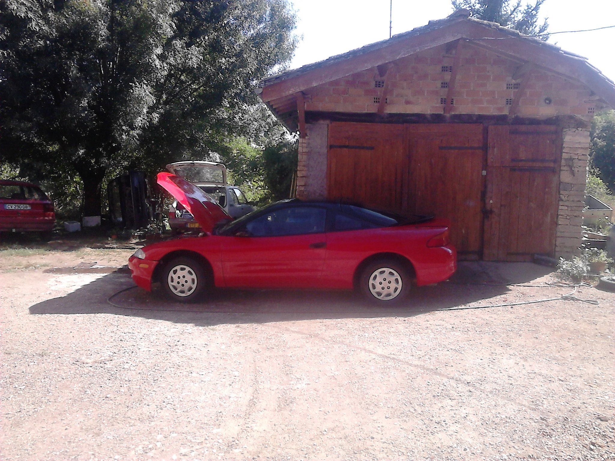

J'ai pas réussi à tenir plus de 2 mois sans acheter de merde
Je cherchais un cabriolet, pas de 4 cylindres (sauf turbo), une caisse légère, sportive et sans travaux.
J'AI RIEN SUIVI!
(putain, je suis con ...)
J'ai pris un coupé, 4 cylindres NA, de 1200 kg et à reprendre sur beaucoup de plan ...
Je l'ai prise car, pour une fois, j'allais voir une voiture roulante et le toit ouvrant me manquait
Alors comme ça, elle est sacrement moche, les jantes (pardon, les enjoliveurs) sont à chier; elle est grêlée et le vernis se barre
mais le but est de l’amener vers ça:
J'AI RIEN SUIVI!

Début du travail, CAISSE A NUE!!
(je déconne mais c'est pas loin)
On commence par une petite inspection anti-rouille, et là, découverte d'un truc dont j'ai l'habitude:
Des rats, des putains de rats; les petits papiers qu'on voit sont les restes du CT et un autre truc qui avait l'air intéressant. Et forcement, après avoir bouffé, ils ont pissé et chié partout.
Hormis l'odeur assez chiante à faire partir, c'est plutôt simple, il suffit de vider l’intérieur et de nettoyer.
Sauf qu'en vidant, une autre découverte:
Là, c'est de suite plus chiant. Je sais pas comment un support de siège à pu pourrir autant. Un rat a du s'acharner à pisser dessus.
En plus de ça, j'ai la confirmation que les jap ont des problèmes avec les traitements de protection/antirouille. Toutes les pièces intérieures sont oxydées voir en décomposition (alors qu'il n'y a rien pour que ça pourrisse vu que c'est à l’intérieur).
Et je parle pas des vis qui pètent pour un rien, j'en ai niqué 5 rien qu'à l’intérieur. Un métal de merde avec des traitement de surface de merde.
A suivre ...
A suivre ...

Un autre truc à faire, démontage de la face avant pour remettre en place les phares et le parechoc.
Elle a tapé donc il y a 2-3 trucs à reprendre.
Le parechoc à redresser et recoller par endroit.
Les butoirs; je les ai ouvert, redressé puis ressoudé:
Je passe sur la moitié des vis indéssérables qui se sont pétés (vraiment de la quincaillerie).
Le parechoc prêt pour son redressage au décapeur.

Taff de cette après-midi:
Remontage de la face avant:
Toute la visserie montée à la graisse après le passage d’un taraud; au moins, la prochaine fois, je serais pas emmerdé.
Puis essai.
A conduire, c'est pas super sport d'origine malgré un châssis qui a l'air plutôt bien pensé (double triangulation au 4 coins). La faute à la DA à l’américaine, à la suspension typé confort et aux pneus pluie tout sec
Je ne parle pas des freins qui ont besoin d'une bonne purge.
Niveau moteur, avec une petit 140cv, il reste présent partout et est utilisable à bas regime avec un boite qui matche bien avec son comportement.
Bon, par contre, elle commence à me faire des blagues. Sur une accélération, la courroie de la pompe de DA a sautée
Heureusement que c’était pas dans une courbe, parce que sans l’assistance c'est la mort, elle est ingouvernable (dire qu'une 205 GTI, avec des pneus en 195 aussi, tourne d'une main
A voir demain, pour tout remettre en place (et voir si une direction sans DA d'un autre modèle Jap (civic) peut se monter).
La suite sera de faire l'entretien et un passage au CT qui s'annonce hardcore à cause d'un bas de caisse à redresser et d'un pare brise en sale état (trucs que je ferais quand les papiers seront à mon nom).
La face avant est bien sympa avec un style plutôt cool; avec de belles jantes et un rabaissement, ça va claquer.
Puis essai.

Si je tenais le c*****d qui s'est occupé des traitements de surfaces, je lui ferais bouffer son taff de merde.
Idem pur celui qui s'est occupé du choix des vis.
J'ai jamais vu de la merde pareil.
Tout est pourri, toutes les vis se pètent dès qu'on force un peu.
J'ai desserré les vis d’étriers en forçant, ça à fait "CLAC", je me suis dit, "c'est bon, elles se sont débloqués".
Beh non, pétés, j'ai jamais vu un métal aussi merdique.
Je vais aller piquer des vis sur une Renault, ça la rendra peu être plus fiable.
Il faut que je nettoie les 4 etriers avant que ce soit trop grave et que je me tape des pistons à remplacer.
Sinon début du tuning:

J'en peux plus
C'est de la grosse merde, rien ne se desserre.
Je passe 3h par vis et les purgeur de frein sont insortables.
Du style, c'est sûr que la dernière purge ne date pas de l'année dernière.
De plus, Mister auto m'a envoyé un colis avec les mauvaises pièces.
Je vais encore perdre du temps avec un retour de merde.

J'en ai cramé 2 bombes en 1 semaine sur cette caisse.
Il me reste 4-5 vis/boulons dont les purgeurs et les vis de bras avant qui sont coincés dans les silentblocs.

Plus que 3 vis
Un purgeur de pété et 3 sortis. Merci la lampe à souder et maintenant je vais devoir sortir la perceuse.
