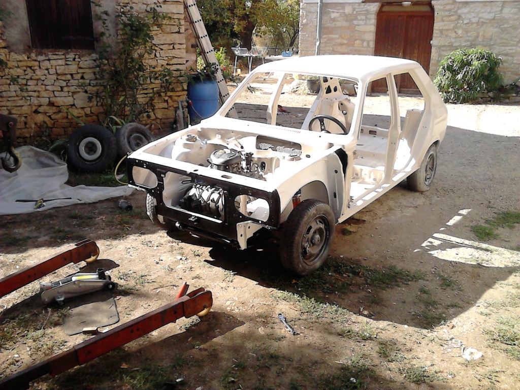

Caisse et portes en apprêt.
La suite pointe le bout de son nez, il va y avoir du tuning

Re: Nouveau Daily - Restauration en cours
ça a l'air propre
s'il n'y a que quelques insectes ce doit être rattrapable au 3000...? non?
en tous cas, joli taf'!
Il y a quelques coulures que je vais reprendre d'abord.
Pour le reste, j’espère que le 3000 suffira.
Portes peintes; je fais un poli-lustrage de la caisse (je ferais faire la peinture sur les prochaines)

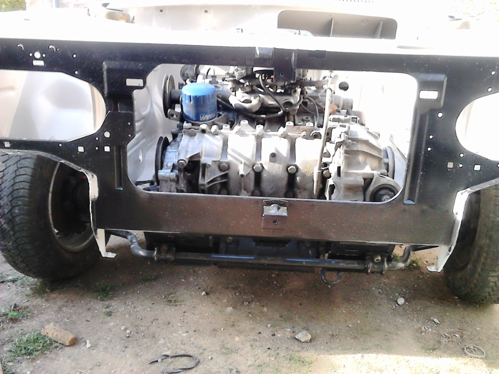

En attendant, elle a retrouvé un moteur:
Un 80hp de 205 GT de 1987, dans les 70 000 bornes vu l’état (la caisse et le moteur d'origine ont dans les 215 000 km)
L'un des moteurs les plus simple a mettre
Je l'ai posé en 15 min max, pas besoin de le manipuler, de l'incliner. Il suffit de le centrer.
Et c'est pas italien, entre uen 205 de 1987 et une 104 de 1981 tout se monte sans bricole.
L'autre avantage de ce moteur, il est compacte et le centre de gravité est intelligemment placé.
çà commence à ressembler à quelque chose
avec tes 3 chantiers (mini !!) vraiment chapeau bas
c'est mieux avec les protes
en attendant ça avance bien, elle est bien mignonne.
J'adore cette 104 , elle a une superbe gueule !
- Messages : 5366
Elle est chouette, j'adore
chapeau bas pour le taff
Merci,
Elle est pas totalement finie mais au moins elle prend moins de place remontée
Il y a des réglages à faire un peu partout (carrosserie, moteur, électrique, interieur, freinage) mais elle roule
