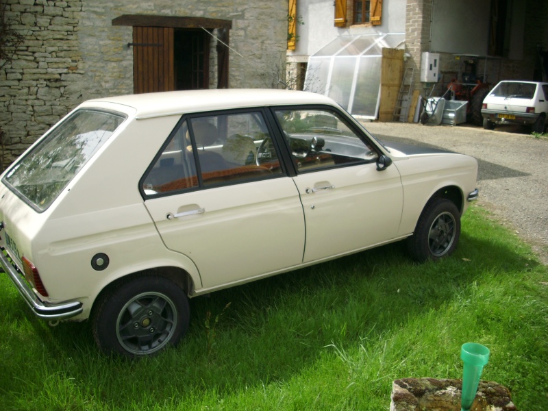

Une 104
Ma 104 du lycée, restaurée en 2010 mais sans MIG et avec une peinture pas terrible.
Alors, oui comment une 104 avec un 1.1 de 57v, une boite 4, un châssis de merde et qui perd du carburant dans les virages peut correspondre?
Beh, elle peut pas (c’était quand même plutôt marrant avec la boite courte et le 1.1 qui prenait 7 000 tr/min
La 104 a quand même des points intéressants comme un poids léger (760kg dans la config des photos), un Groupe Motopropulseur léger et compacte et c'est habitable.

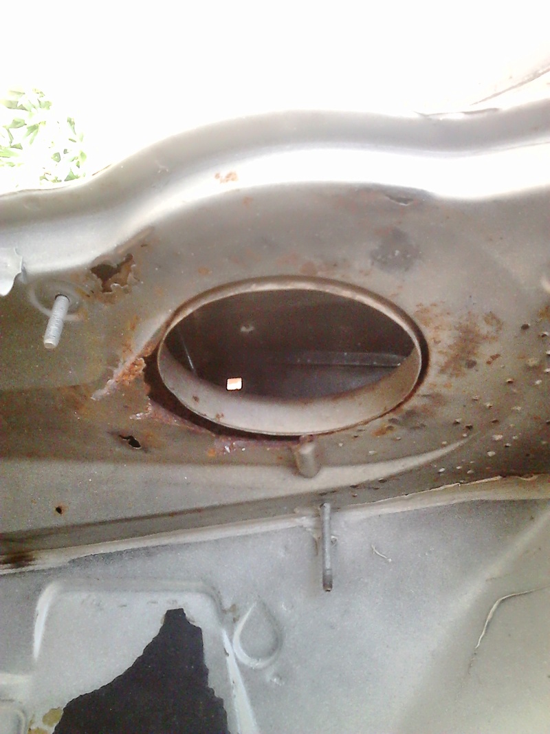

J'ai eu droit à une autre truc marrant, la baie de pare-brise et notamment la chapelle pour la soufflante de chauffage.
Voila pourquoi j'avais des infiltrations d'eau
Découpe de la donneuse pour récupérer la pièce en meilleur état
Je passe les heures de sablage, de grattage, de soudure et autre pour virer la rouille de la baie et de cette tôle (bien bouffer quand même).

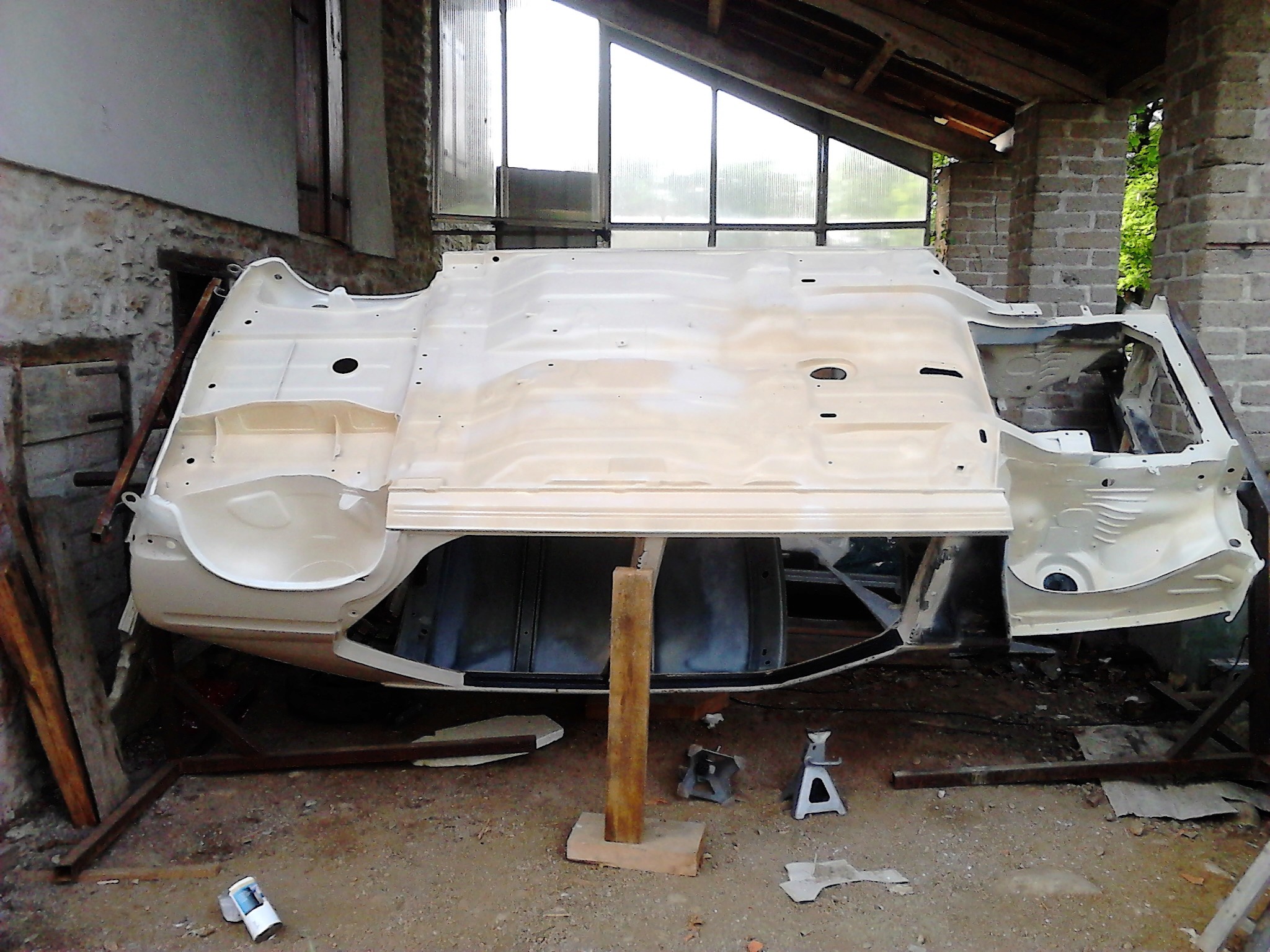

Ensuite, j'avais passer un coup d’anti-gravillon et une couche de blanc sur le châssis.
Voilà donc où j'ai repris le projet.
A faire sur le châssis:
- Soudure de la baie
- Renfort dans les joues d'ailes avant type Samba GR B (un doublure à ajouter)
- Anti-gravillon
- Préparation Compartiment Moteur + intérieur
- Peinture
Soudure de la baie (bien chiant)
Passage de l'anti-gravillon:
Peinture du soubassement en blanc:
Pourquoi du blanc?
La couleur de la caisse est "Beige Antilope" et une antilope ça a un ventre blanc
, puis j'aime bien le contraste.
Ça va être une horreur a tenir propre mais bon.
