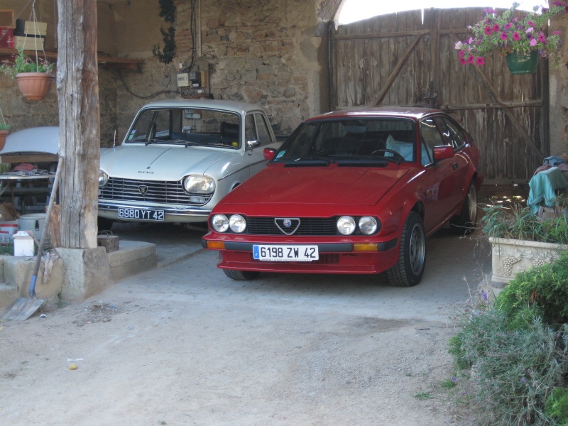

J'adore ! Dis donc Clément, elle a l'air de déchirer ta maison ! T'es en pleine campagne ?

la maison est au milieu des vignes mais j'ai bien sur des voisins (vignerons)
sinon oui c'est en campagne

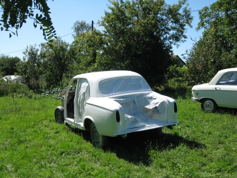

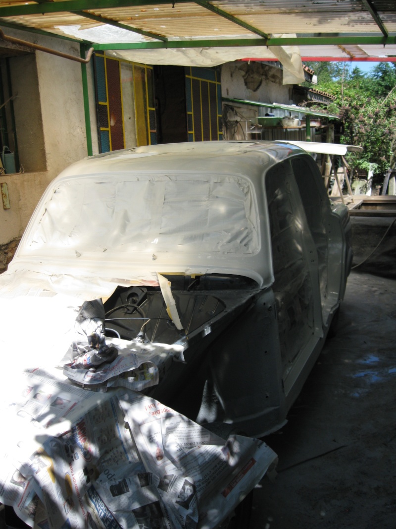

petit compte rendu des travaux de ces derniers jours
il n'y a pas que les alfa - Page 9 Clemen13

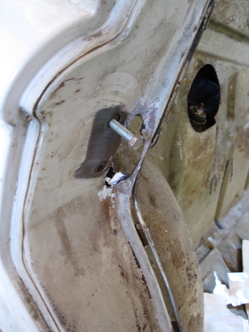

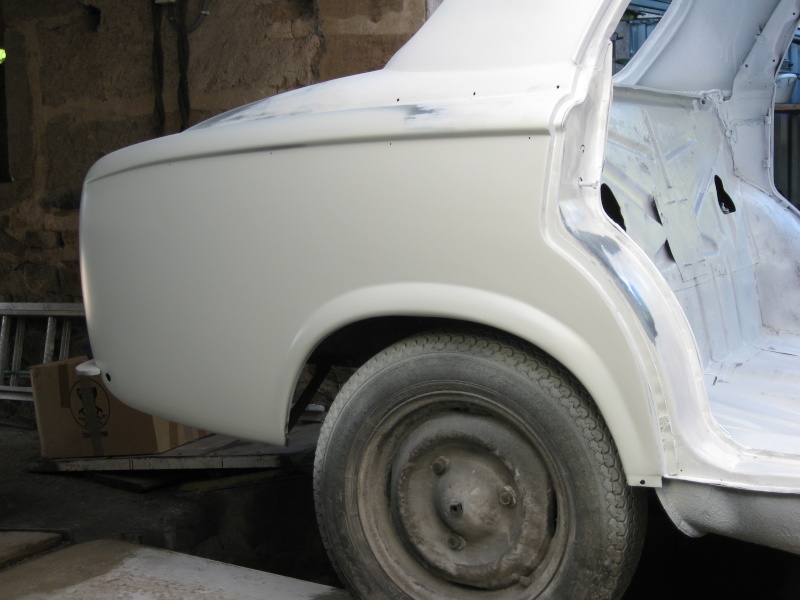

ressouder la tole de jonction de la jupe arrière
et préparer les ailes et la caisse
il n'y a pas que les alfa - Page 9 Clemen14
il n'y a pas que les alfa - Page 9 Clemen15
depose du toit ouvrant pas une mince affaire

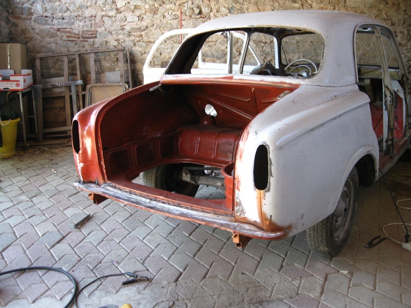

tole de jonction soudée on controle la positionement du pare choc arrière
il n'y a pas que les alfa - Page 9 Clemen16
et on met la malle arrière pour controler l'equerrage du bloc arrière
il n'y a pas que les alfa - Page 9 Clemen17
encore un trou a boucher
il n'y a pas que les alfa - Page 9 Clemen18

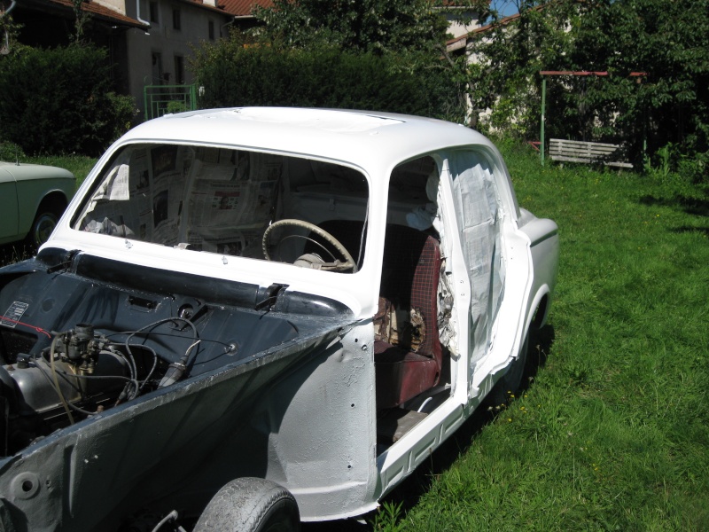

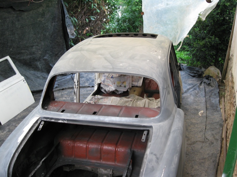

et puis préparation des ailes et de la caisse
il n'y a pas que les alfa - Page 9 Clemen19
la mise en appret en zone préparation appret
il n'y a pas que les alfa - Page 9 Clemen20
il n'y a pas que les alfa - Page 9 Clemen21
notez la nappe a mémé pour le cachage
prépa des élements

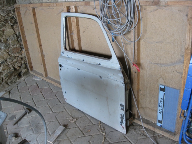

les portes ont soufferts et le toit ouvrant est pas joli sur le pourtour
il n'y a pas que les alfa - Page 9 Clemen22
il n'y a pas que les alfa - Page 9 Clemen23
il n'y a pas que les alfa - Page 9 Clemen24
il n'y a pas que les alfa - Page 9 Clemen25

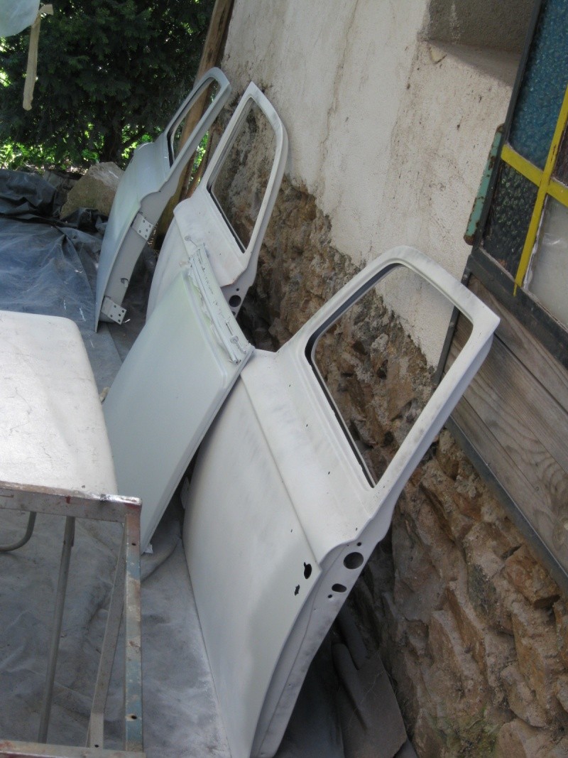

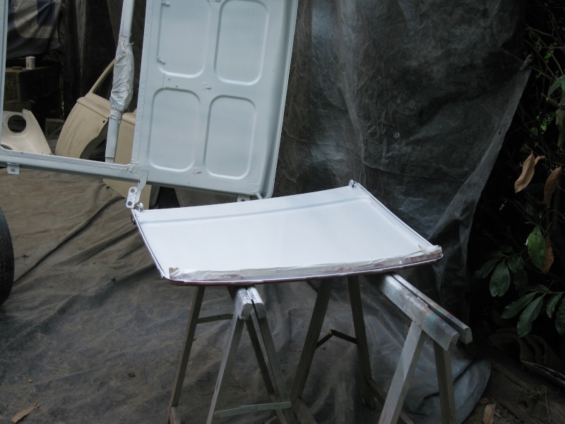

j'ai 2 portes a faire alors je pose les mastic sur l'une et je ponce l'autre pendant le sechage et ainsi de suite
y'a divers elements a préparer comme la tole de roue de secours qui va dans le coffre
il n'y a pas que les alfa - Page 9 Clemen26
il n'y a pas que les alfa - Page 9 Clemen27
j'utilise mon onde courte naturelle : le soleil : 8 h de sechage pour le mastic des portes
il n'y a pas que les alfa - Page 9 Clemen28

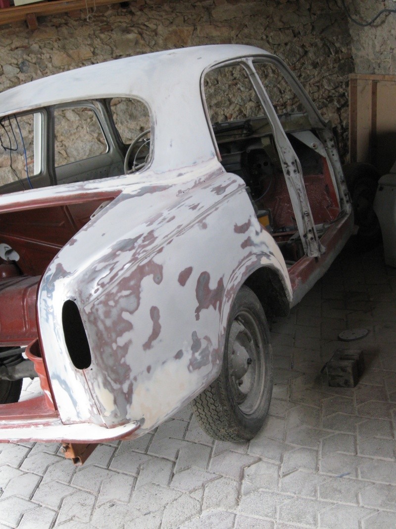

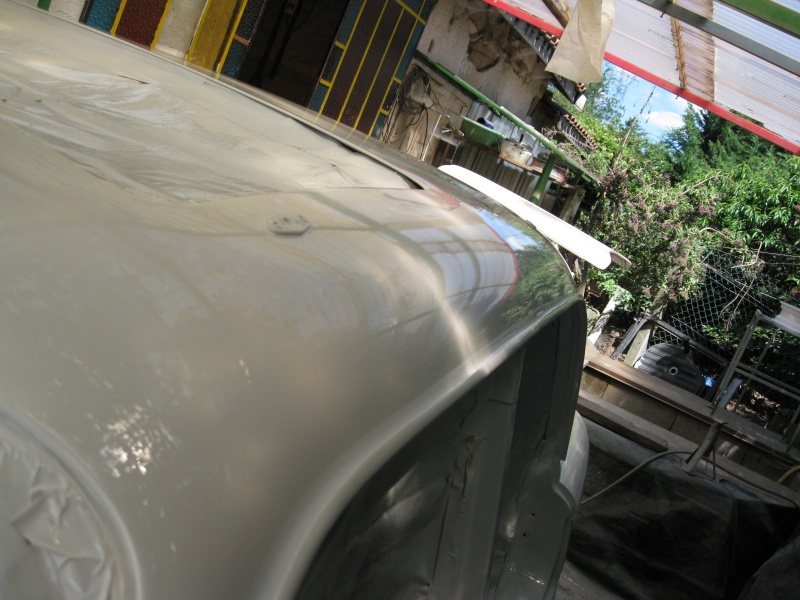

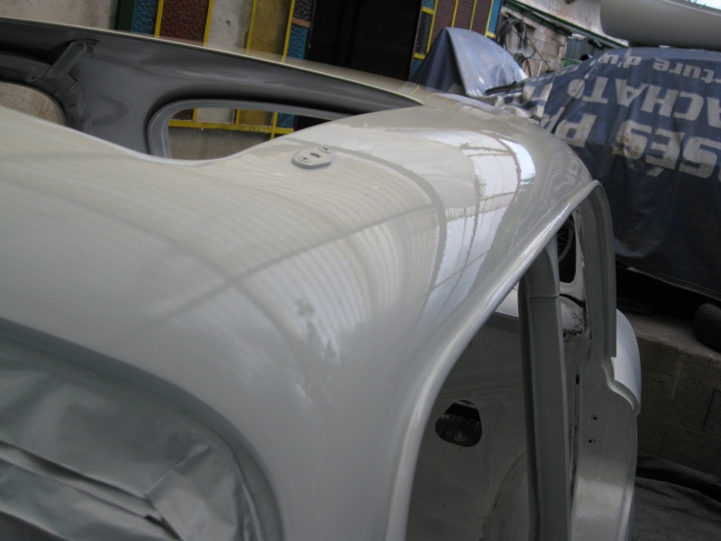

ponçage de la caisse et peinture pour voir les defauts
je calle ensuite le tout puis je remet un appret garnissant qui sera reponcer au final puis la caisse sera repeinte une deuxieme fois
premier coup de peinture
il n'y a pas que les alfa - Page 9 Clemen32
faut dire que l'auto a subit un choc av et un choc arrière les ailes et les portes étaient detruites donc je prend le soin de bien caller tout ça
il restera des defauts minimmes que seuls les experts peuvent voir mais une auto c'est comme une personne ça garde toujours des cicatrices
il n'y a pas que les alfa - Page 9 Clemen29
il n'y a pas que les alfa - Page 9 Clemen30
il n'y a pas que les alfa - Page 9 Clemen33

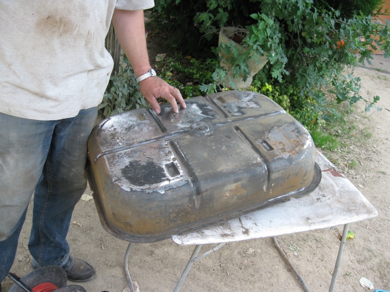

de son coté mon papa s'occupe du reservoir
il n'y a pas que les alfa - Page 9 Clemen34
on a notre technique
on decoupe le haut du reservoir pour acceder aux trois cloisons
bien sur ce reservoir a été déposé y'a 3 ans et laisser a l'air libre
pourtant on le remplit d'eau avant la decoupe a la disqueuse
on traite l'interieur et on ressoude ensuite
il n'y a pas que les alfa - Page 9 Clemen35
bien sur cette operation doit etre réalisé avec la plus grande securité et par des professionnels
ont peint le support du toit ouvrant et divers details
il n'y a pas que les alfa - Page 9 Clemen31

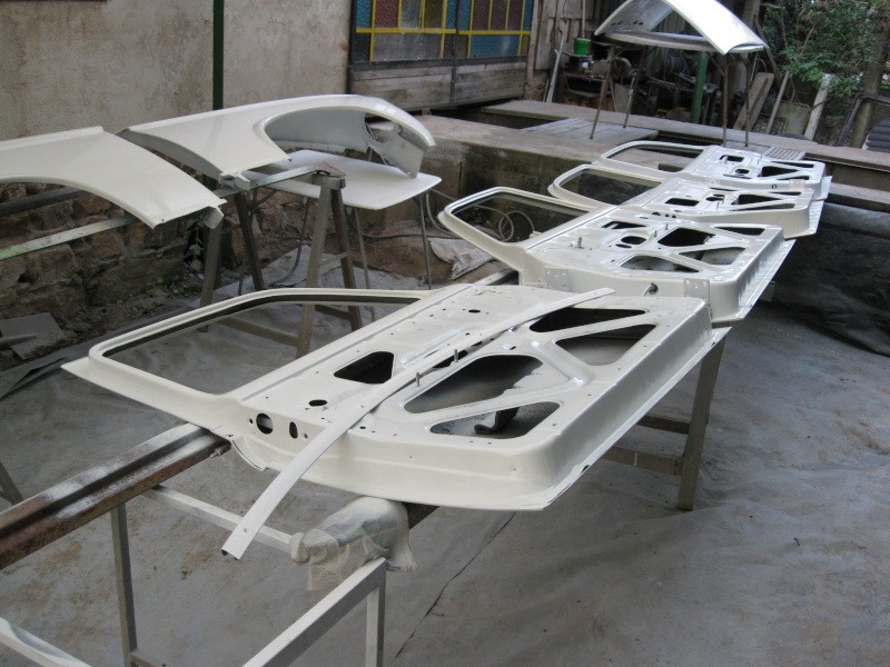

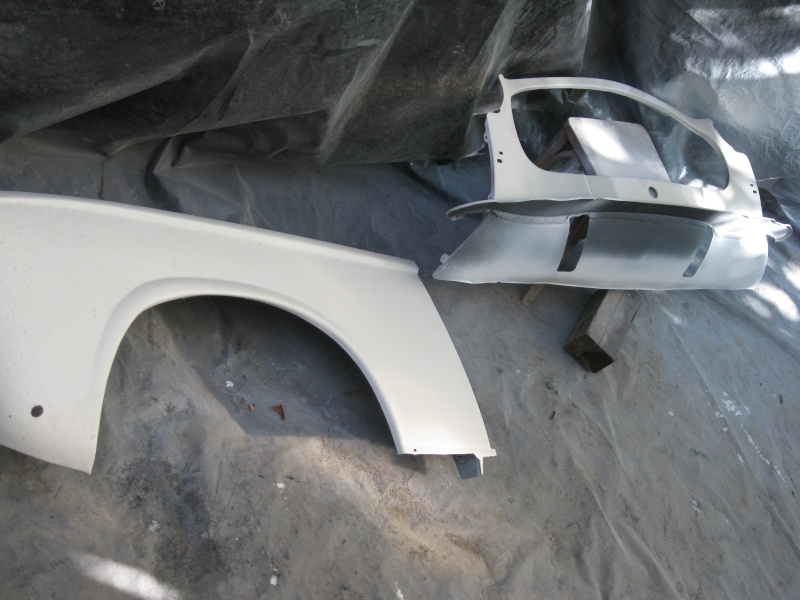

il n'y a pas que les alfa - Page 9 Peugeo10
il n'y a pas que les alfa - Page 9 Peugeo11
il n'y a pas que les alfa - Page 9 Peugeo12
les elements attende sagement

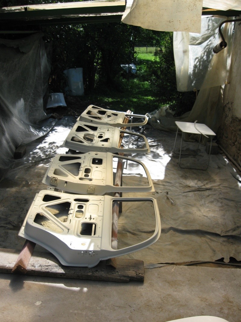

les portes sont appréttées
il n'y a pas que les alfa - Page 9 Peugeo13

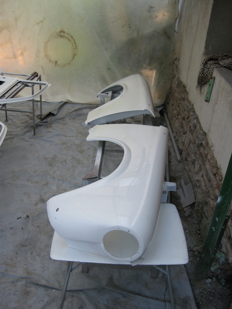

les ailes et la face avant
il n'y a pas que les alfa - Page 9 Peugeo14
les congénères surveille
il n'y a pas que les alfa - Page 9 Peugeo15
les cahes interieurs sont peints egalement
il n'y a pas que les alfa - Page 9 Peugeo16
il n'y a pas que les alfa - Page 9 Peugeo17
ont a aussi des visiteurs dans le coin
il n'y a pas que les alfa - Page 9 Peugeo18
un coup de guide de ponçage sur la premiere couche de peinture et ponçage au 800 a l'eau et a la calle
il n'y a pas que les alfa - Page 9 Peugeo19
ont prépare les jantes
il n'y a pas que les alfa - Page 9 Peugeo20
assez chiant a poncer ces trucs
il n'y a pas que les alfa - Page 9 Peugeo21
une préparation de ponçage au 2000 avant polissage
il n'y a pas que les alfa - Page 9 Peugeo22

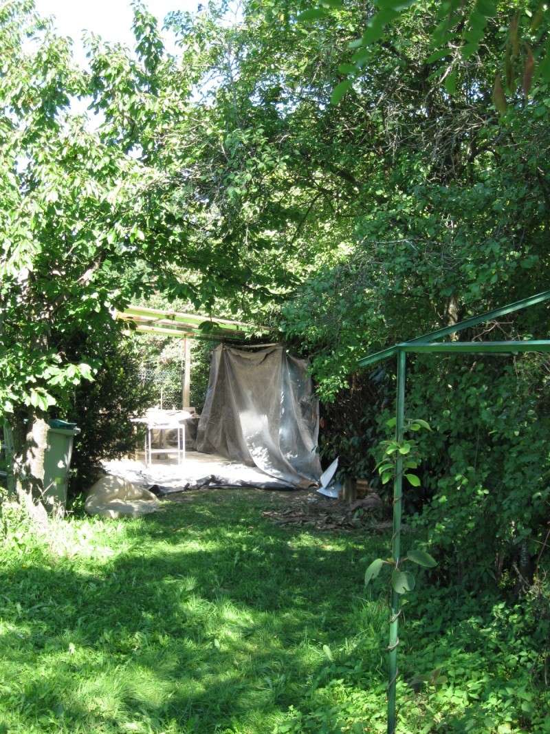

la caisse est prete on improvise une cabine de peinture
ont a peut de moyens mais beaucoup d'idées et une solution pour obtenir un resultat mieux qu'en cabine vous verrez ça dans un prochain reportage dedié au polissage de l'auto
il n'y a pas que les alfa - Page 9 Peugeo23
il n'y a pas que les alfa - Page 9 Peugeo24
il n'y a pas que les alfa - Page 9 Peugeo25
