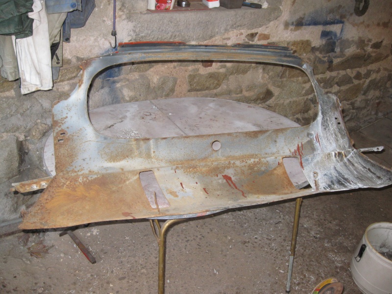

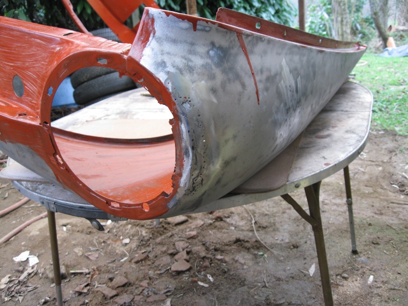

l'aile arrière je l'ai dépointé pour pouvoir refaire les passages de roues et ausi refabriquer les morceaux inexistants
en cours de decapage
et en cours de reconstruction

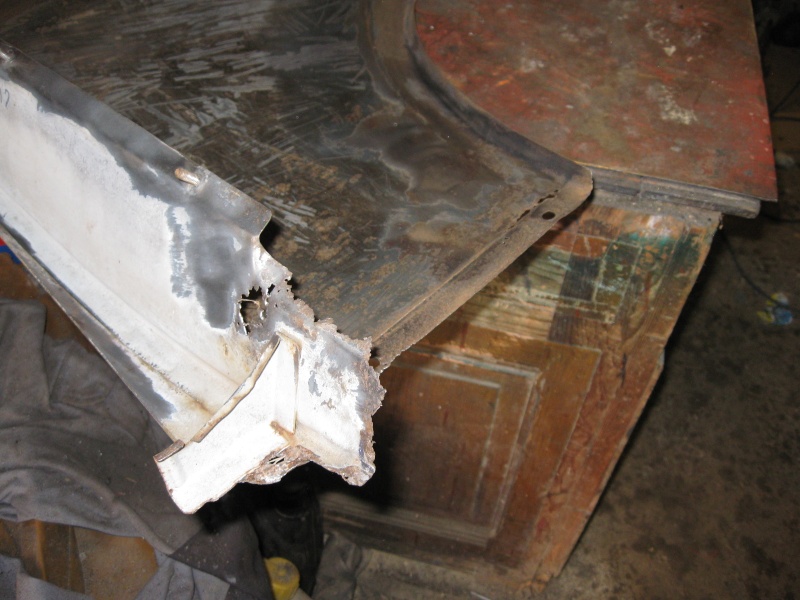

le bas de l'aile avant bien pourri

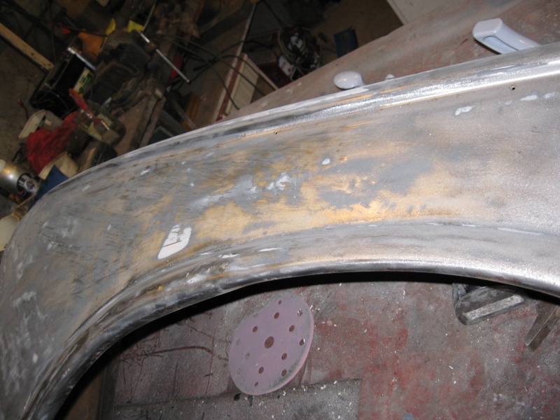

du coup decapage a blanc des deux faces de l'aile, decoupe de morceaux, formage, soudure ect...
oui il manque des bouts
un peu de rouille a decaper
c'est long
une bonne decoupe et zou
ça prend du temps de decaper tout ça
la face avant a eu droit a son tour a un petit coup

quelques nouvelles de la 403 qui subit sa petite cure de jouvence
doucement mais surement

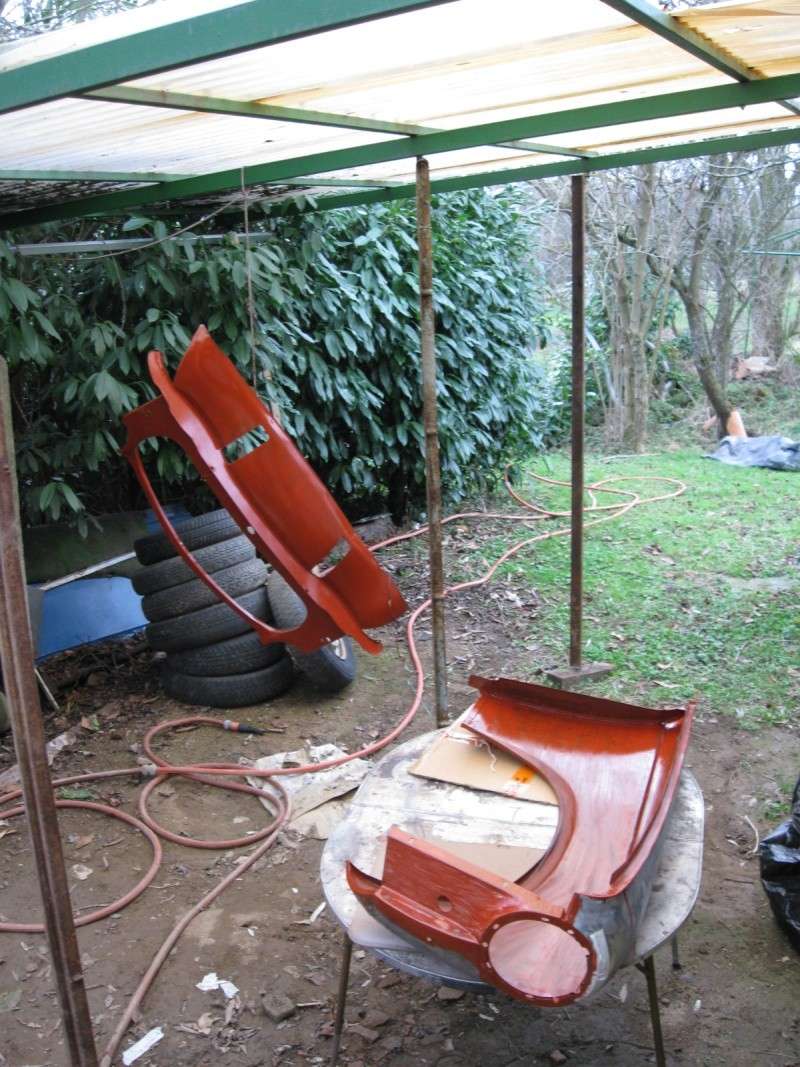

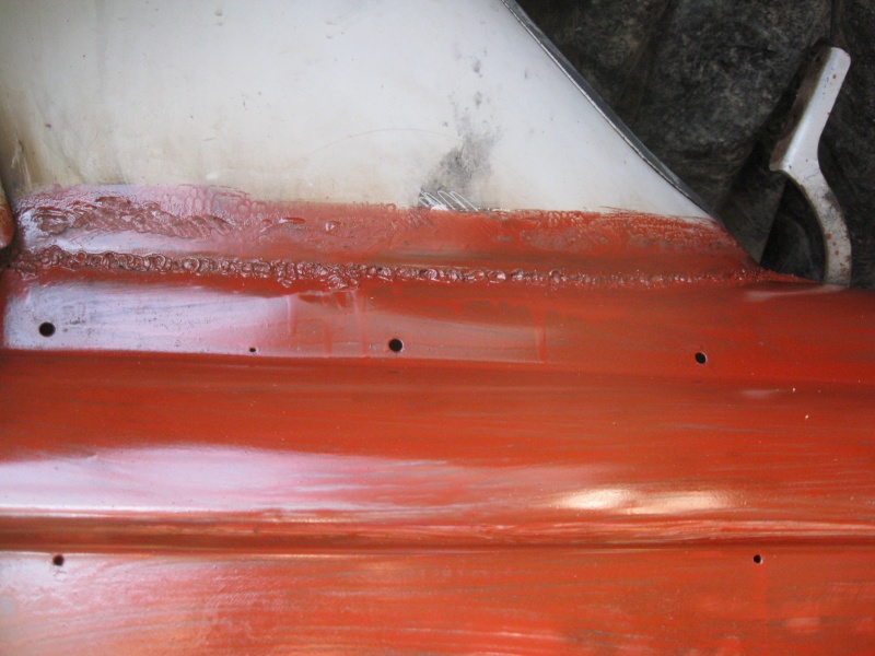

zou l'aile en place les autres éléments peint au rustol cip des deux cotés
detail de l'aile avant apres greffe
le train avant repeint et flexibles remis en place

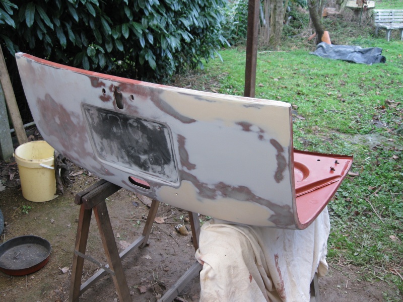

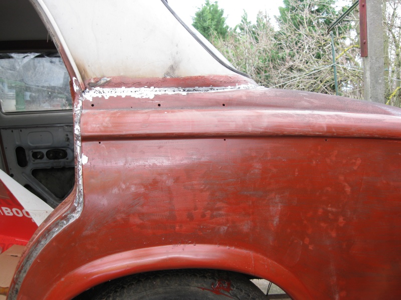

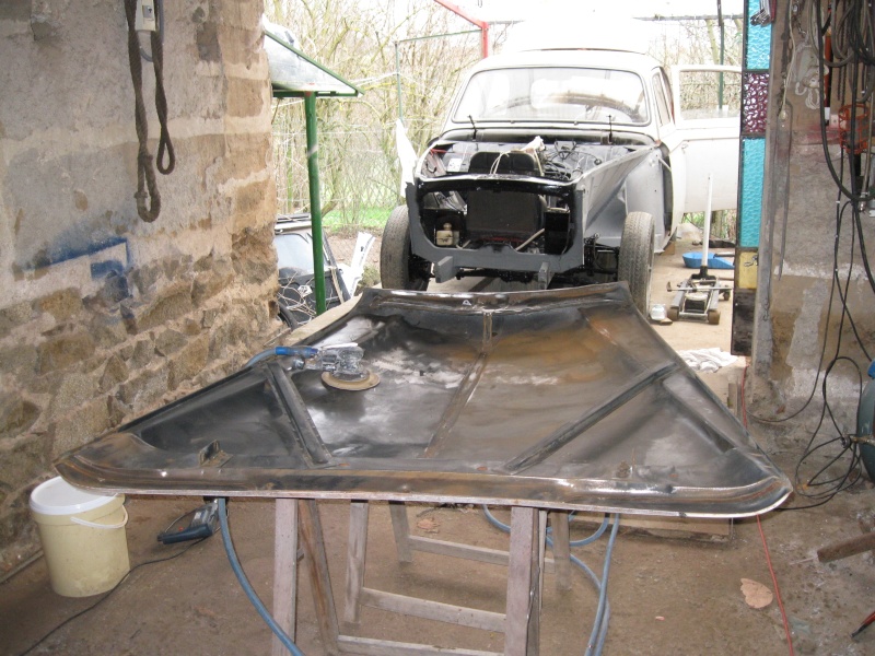

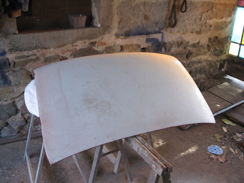

la malle arrière comme le capot ont été traité au rustol cip a l'interieur afin qu'il penetre bien dans les doublures
ensuite préparation classique avant appret

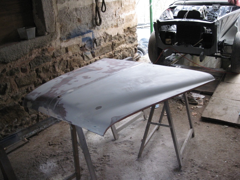

le capot était en tres bon état
mais j'ai quand meme bien viré la vieille peinture
l'aile arrière en place et le phosphatant sec il faut pas trainer du coup une couche de cip
les autres éléments suivent le meme principe
ponçage préparation...
du coup il faut sauter d'elements en eléments le temps que les divers produits sechent

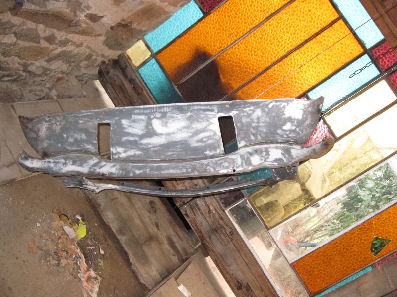

ponçage du rustol
meulage des soudures
ça peut paraitre bizarre de peindre et d'ensuite meuler mais on a cramer la meule peut de temps avant de souder du coup traitement préventif de rigueur
demontage des portes
enfin un coup d'appret : ça change d gueule tout ce petit monde

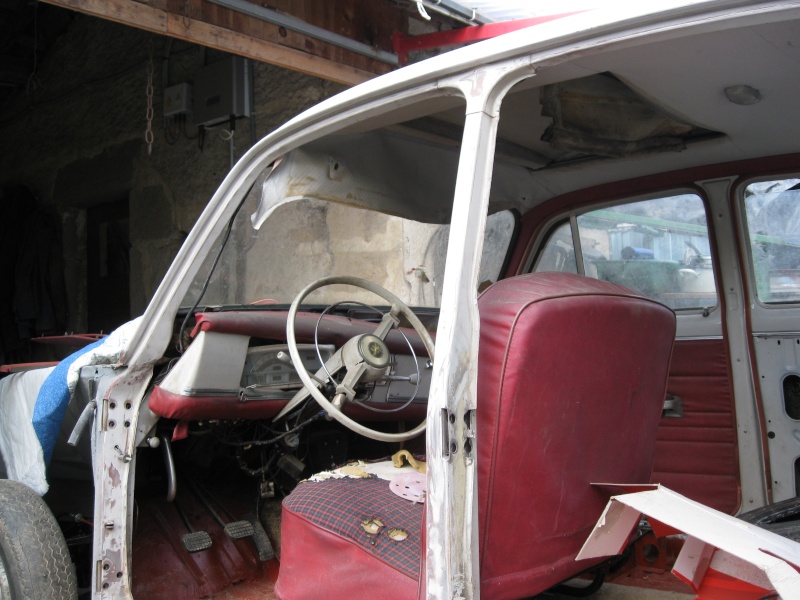

de l'autre coté l'entrée de porte se prépare doucement
les portes aussi se prépare
un coup de papier cache comme faisait les anciens
guide de ponçge en place
du coup on a remonté les portes le capot et la malle histoire de présenter tout sur la bagnole
et de faire un peu de place
les ailes ont été remisée en hauteur afin qu'elle prenne pas de coup
une restauration c'est toujours long mais quand on s'y colle et que les choses bouge ça motive grave

ponçage du rustol
