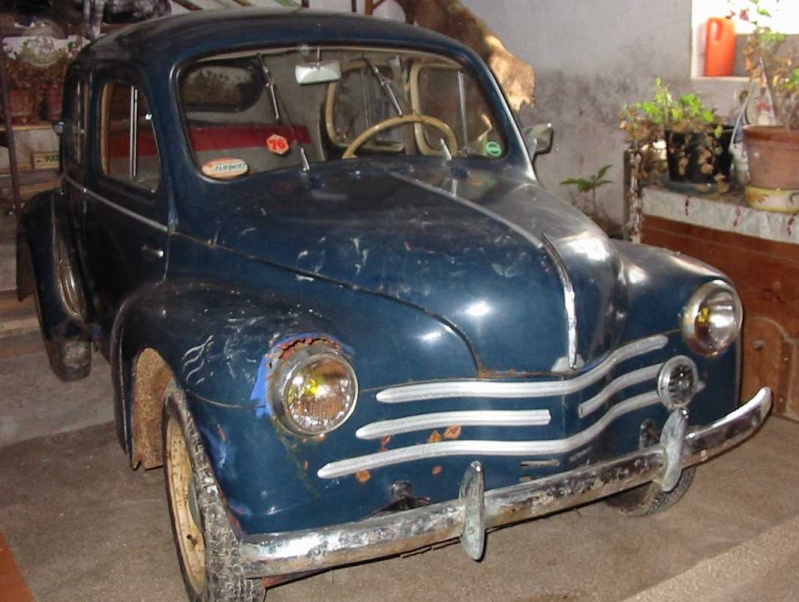

voici ma 4cv
5 ans de travail restauration complete depuis la coque
décapé du sol au plafond a la tole
voici quelques clichés
lors de l'achat

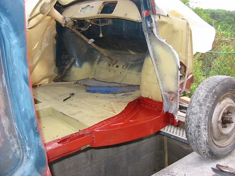

a poil la caisse a été phosphaté et rustolé en deux couches
il n'y a pas que les alfa 106-0610
faut recontruire les bas de caisse ,le fond de coffre la moitié des logerons
bref du taff quoi

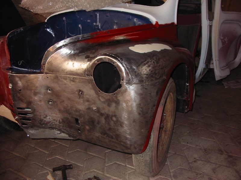

tout a été décapé car trop d'épaisseur de peinture et des produits pas compatibles avec les produits actuels
exemple l'aile avant qui s'est vu gréffé un tour d'aile

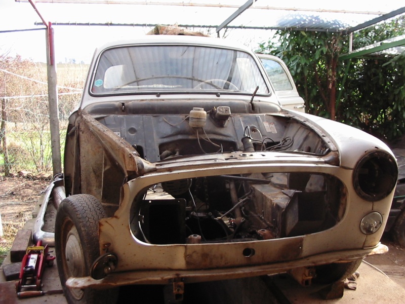

bon alors aujourd'hui je vous presente mon travail de restauration en cours
je sais c'est pas une alfa mais comme ont est dans la section dédié aux autres autos passion j'en profite il n'y a pas que les alfa Icon_biggrin
il s'agit d'une peugeot 403 de 1963
alors au départ y'avait ça!!!!!!!!!
il n'y a pas que les alfa 142-4212
le démontage avit déja été attaqué par l'ancien proprio
joint de culasse, bloc fendu et piston grippé dans le bloc il n'y a pas que les alfa Icon_eek il n'y a pas que les alfa Icon_eek

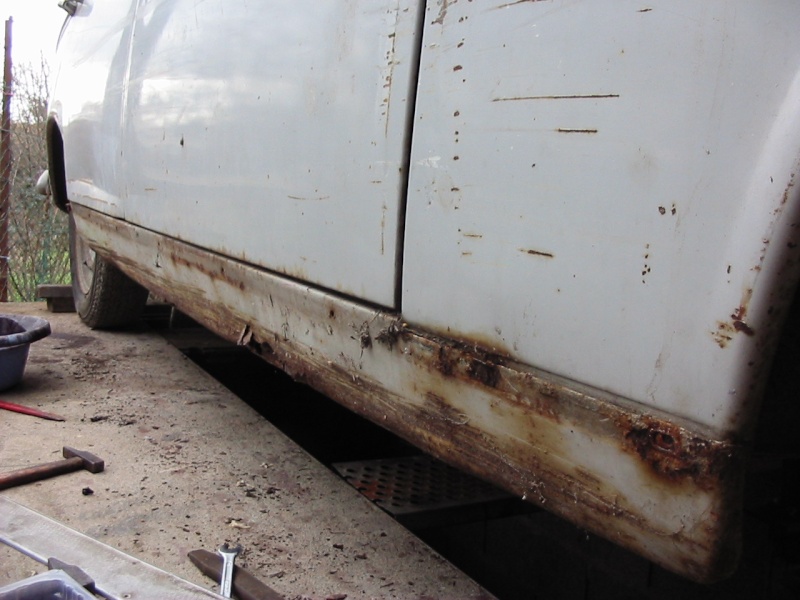

qui a dit qu'une alfa ça rouillait ???
il n'y a pas que les alfa 142-4214
matter moi ces bas de caisse
le démontage en cours avec son lot de surprise

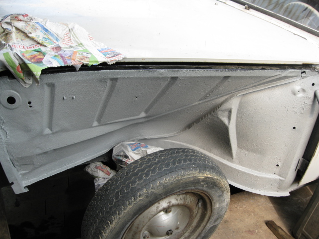

cachage

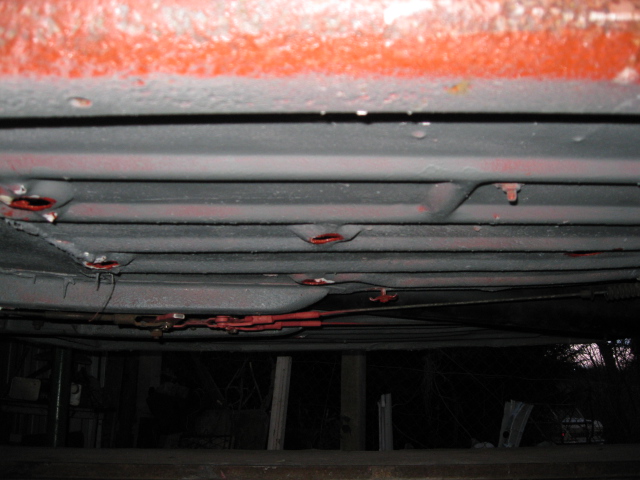

il n'y a pas que les alfa Img_1016
et antigravillion
il n'y a pas que les alfa Img_1017
il n'y a pas que les alfa Img_0521
le dessous est complètement protégé
