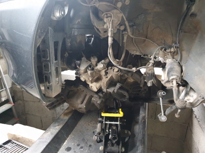

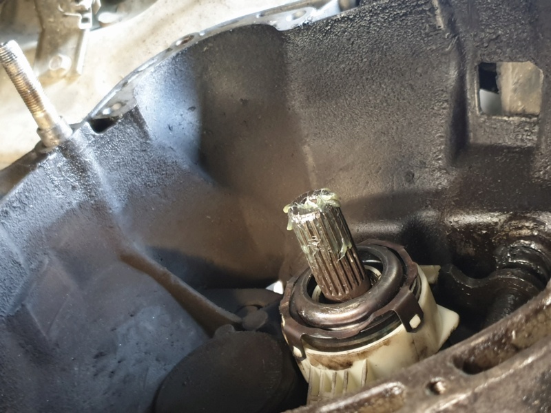

voilà une fois ouvert,
Les doigts d'embrayage étaient très usés, la butée présentait un simple point dur et le disque, même usé, n'était pas en si mauvais état.
Par contre, le kit LuK, ... b'en c'est du Valeo dedans
, le mécano me précisait après-coup qu'il y avait rien d'anormal.
Remontage, centrage, serrage au couple avec du frein filet, là arrive le 2eme effet KissCool:
réussir à remettre la boite en place!
présenter, aligner, pousser, secouer, serrer, secouer à nouveau, écarter, reprendre, faire tourner le volant-moteur, re-présenter, secouer pendant que mon père fait appui d'un levier, rien à faire elle veut pas rentrer!
on ressors la boite, qui tombe du cric au passage,
je démonte l'embrayage, le centre avec un autre outil, le remonte, graisse un peu l'arbre sur les conseils du mécano, présente à nouveau la boite et re-belotte, pousse/tire/secoue...
impossible de nouveau à l'y placer
! c'est fou!
puis au bout d'une heure, au moment où les forces quittent mes bras et un sentiment de dépit m'envahit je me met de l'autre coté, secoue encore un peu et... ça rentre!
Hop! bouge plus, je visse 1 boulon au moins!

Bon eh puis non, je les mets de suite les photos!
Une fois le berceau inférieur/triangles descendu, la boite sortie, ça fait de la place
Les 2 boites, la vieille devant, la remplaçante derrière,
une fois le capteur cassé, le demi-arbre, la nouvelle butée, la nouvelle sphère échangées et le robot nettoyé de son jus rouge inaproprié,
on fais les présentations,
et 'Plop' ça rentre comme dans du beurre, sauf que le boulon là devant s'est retrouvé dans un pas de vis foiré,
perçage du pas de vis, on place un boulon plus long avec un écrou et rondelle auto-blocante.
et les Silent block de barre stab, dont un avait déjà été précédemment remplacé il y a quelques années mais il a pris cher le pauvre,
content que ce soit terminé.
...enfin il me faut encore faire la dernière vidange de boite et celle moteur au passage.
