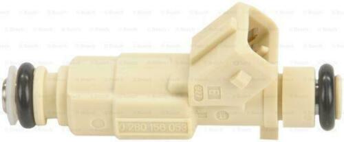

Un TARDIS à l'italienne pour Madame. - Page 5 2598868030 En consultant le collègue qui avait fait la reprog, il m'a convaincu de vérifier les injecteurs, voire y monter des modèles à plus gros débit pour aider le calculateur à l'enrichissement du mélange moteur froid.

je me suis donc lancé dans le démontage de la rampe d'injection :bat:
Rien de bien compliqué car la rampe est accessible, et maintenue seulement par 2 vis torx et les connexions aux injecteurs bien placées
Idea par contre, on m'a averti que les joints toriques étaient fragiles et qu'il était plus sûr de mettre quelques goutes d'huile ou dégrippant en bougeant un peu les injecteurs dans leur logements pour que ça nappe bien avant de démonter / remonter.
me voilà donc avec les bestiaux:
Un TARDIS à l'italienne pour Madame. - Page 5 20200414
Ils ont l'air bien à première vue, mais un peu cracra... on va essayer de nettoyer ça dans le bac à ultra-sons...

Je me suis donc penché sur le remplacement des injecteurs, comme le collègue m'avait conseillé.
Il m'a précisé qu'il fallait un débit supérieur de 35 à 40% pour le E85
à l'origine ce sont des Bosh type EV-6-E avec un débit de 137cc à 3bar et 14.5ohm
à force de comparer les modèles EV-6, je me suis arrêté sur celui-ci
Bosh 0 280 156 053, en 187cc à 3bar et 12ohm
Un TARDIS à l'italienne pour Madame. - Page 5 S-l50010
  • le débit est parfaitement dans la plage voulue,
  • la forme est exactement la même ('c'était pas le cas de tous malgré la série identique)
  • en plus d'être tout neufs et garantis, ils sont complets et y ont déjà les joints neufs
  • et pas cher du tout! (22€ pièce)

Eh bien, venant d'Allemagne, par TNT, ils sont arrivés avant le kit de joints de France par la poste en lettre suivie. :brv:
Un TARDIS à l'italienne pour Madame. - Page 5 20200419
Donc je me suis pas emmerdé à remonter les vieux, nettoyés pour rien (ou pas) et j'ai monté ces neufs-ci normalement montés sur Porshe 911 & variantes.

Viennent les tests, enfin!
démarrage un peu laborieux le temps de faire revenir l'essence dans le circuit, mais une fois là...
une petite frayeur de fonctionnement sur 3 cylindres car 1 connecteur mal branché...affraid
Mais démarrage à froid au quart de tour, plus de pétarades, un moteur qui ronronne comme un chat,
conduite sur route, je re-découvre la voiture, elle fonctionne... normalement! Shocked
montées en régime linéaires,  passage des rapports sans ratatouilles du moteur, accélérations bien plus franches et... plus de creux ni de trous. :cc: :brv:
Quel bonheur, quelles sensations!
(déjà que c'était une chouette voiture, mais là elle est top, va falloir falloir faire gaffe aux points. J'ai pas envie de la lui rendre!  lol! )
C'était pas du luxe finalement, je me laisserai bien tenter au 100% ethanol voir si elle va démarrer aussi facilement (80/20 environ actuellement) :cool:
