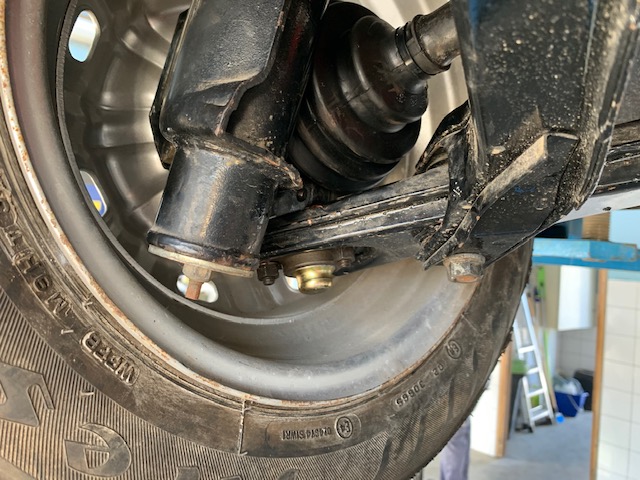

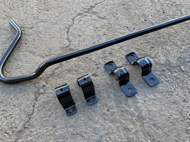

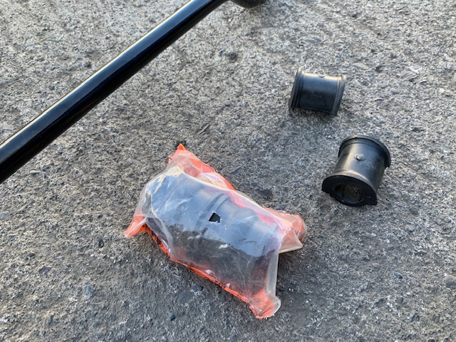

déjà un an que je n'avais pas posté , la Sprint est toujours en ma possession, mais sa resto a fait une longue pause jusqu'au mois de Juin , mais depuis çà a bien avancé  bounce
comme vous pouvez voir sur les photos, son petit boxer est à nouveau sous le capot , il a été soigneusement nettoyé et j'ai fait repeindre le carter en epoxy noir
la ligne , remontée neuve en 2016, a été repeinte en gris haute T° ( le 1er "carrossier" l'avait un peu sal...pé ...) et remontée , sauf le silencieux , mais ses supports étaient fatigués, j'en ai commandé des neufs
on a remplacé une rotule de roue et les 4 silent-blocs de la barre anti-roulis
tous les roulements sont à changer , j'avais les avant, j'ai commandé les arrières , mais on a du fabriquer une douille pour démonter les écrous de moyeux avant , ils ont été légèrement abimés, j'ai préféré en commander de nouveaux (trouvés en Italie) , donc c'est en attente ...

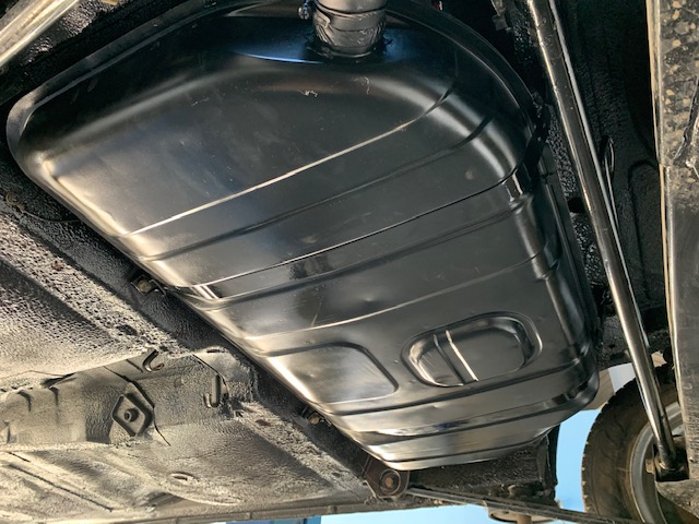

le réservoir avait de la corrosion superficielle, il a été poncé, puis apprêté anti-corrosion avant peinture noir satiné, à vous de juger moi j'aime bien .

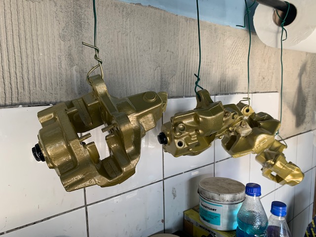

pour finir, on a entamé le remontage des freins : les joints d'étriers avant avaient été refaits en 2016 (avec de nouveaux disques), mais pas leur peinture , on les a repeint avec un apprêt haute T° avant une belle couleur or , perso j'aime bien le rendu ...on a remonté un correcteur arrière neuf aussi

I love you I love you terrible !! elle en jette ! les étriers en doré , c'est très joli aussi , bien joué .

Pour la couleur or, c'est sensiblement celle d'origine Wink

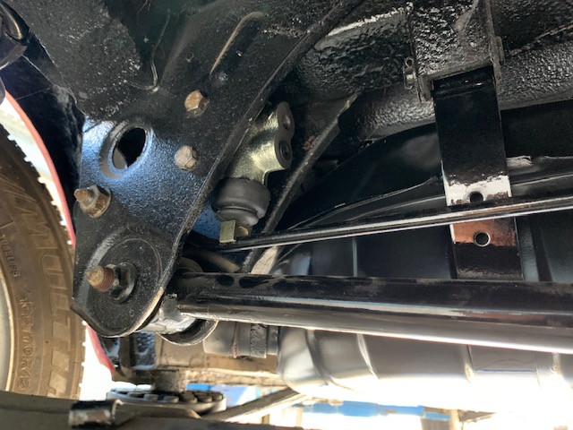

Pour le répartiteur, tu en as trouvé un propre ou tu as refait l'ancien ?
C'est bien galère ce petit truc Rolling Eyes

le correcteur de freinage est neuf Razz
le mien était complètement bloqué par la rouille, j'ai même pas essayé de le réparer
par contre j'ai plus la petite bande caoutchouc attachant la tige qui actionne le correcteur à la barre panhard , je vois pas à quoi elle sert Sad Question
la couleur or des étriers est sympa , mais c'est une entorse à l'origine (trop foncé), j'ai trouvé la peinture qui imite la finition des étriers d'origine , mais j'avais déjà acheté la peinture doré (haute T°) , donc ils vont rester comme çà tant pis Cool

Tu as trouvé une bombe effet bichromate ?
Si oui, elle tient pas le liquide de frein.
Tu l'as eu ou le répartiteur ?

je ne sais pas, mais elle est prévue pour les étriers , je vais essayer de retrouver le site et vous poster le lien
pour le correcteur, c'est un Bendix , je l'ai trouvé sur ebay il y a 2 ans
