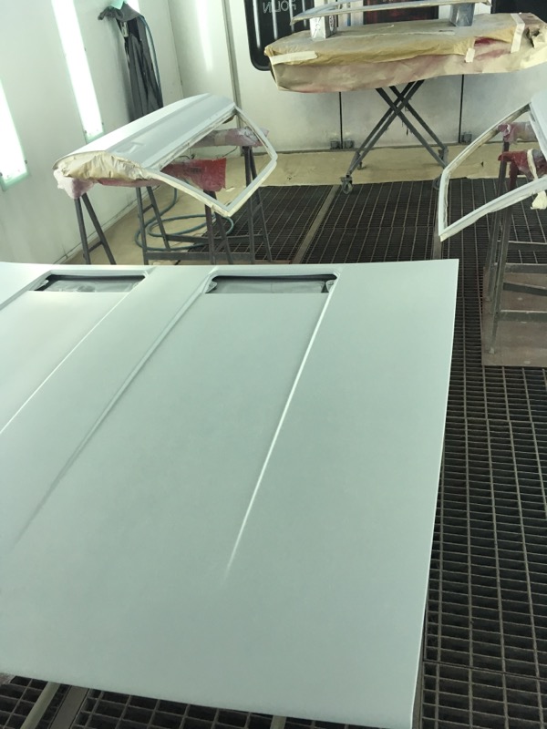

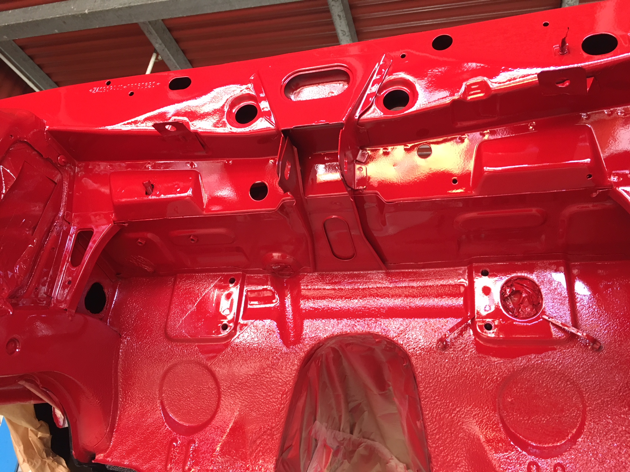

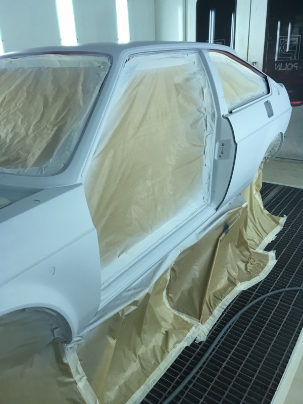

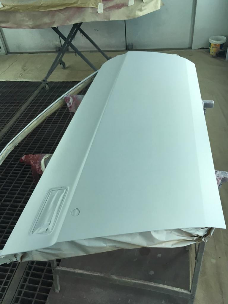

des nouvelles de mon alfa : alors après une 1ere couche blanche, les ouvrants ont été peints (solvantée + vernis) ainsi que la baie moteur (brillant direct). Les soubassements ainsi que les passages de roue ont été soit passés à l'anti-gravillonage noir fin (roues) soit nettoyés et rafraichis (planchers). Le résultat est très satisfaisant il n'y a quasi pas de poussières ni coulures. Cette semaine le reste de la caisse passe en cabine, hâte de la voir dans sa belle livrée Rosso Alfa...
J'ai aussi fait sabler les 5 jantes et elles sont immédiatement passées à l'apprêt (c'est les jantes tôle 13'...) Enfin je compte faire repeindre tous les éléments de suspensions (tirants, jambes de force, ressorts, essieu, berceau, support de bv) en noir epoxy, mais pas de sablage juste un bon ponçage (ces éléments étaient vraiment sains)

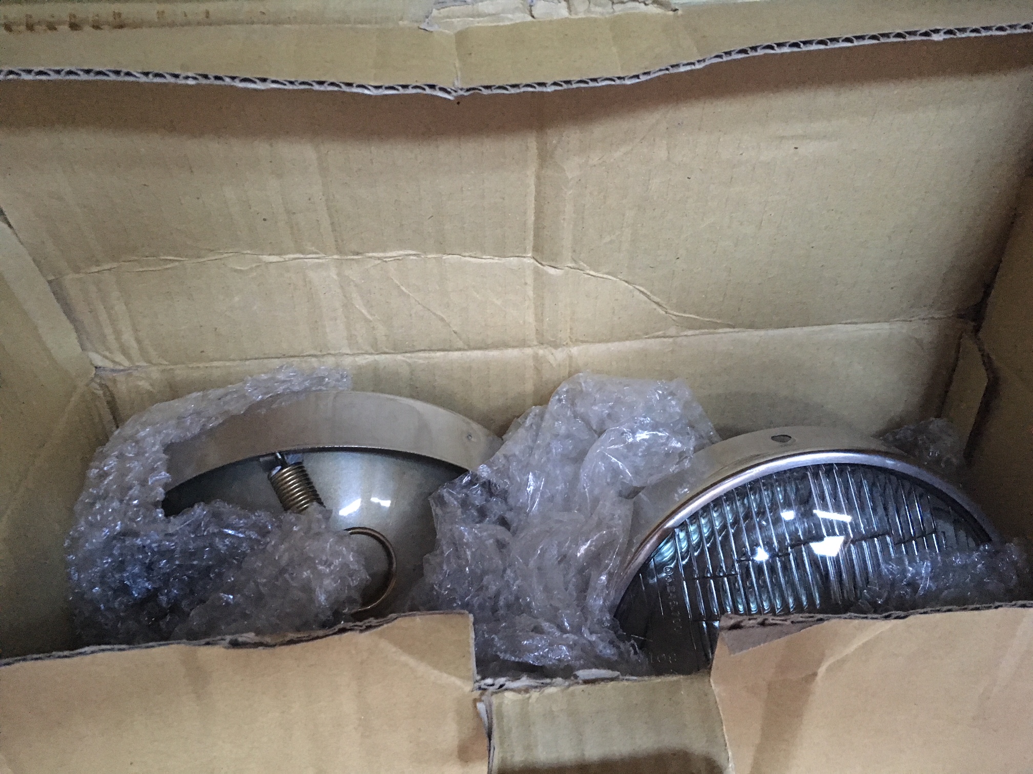

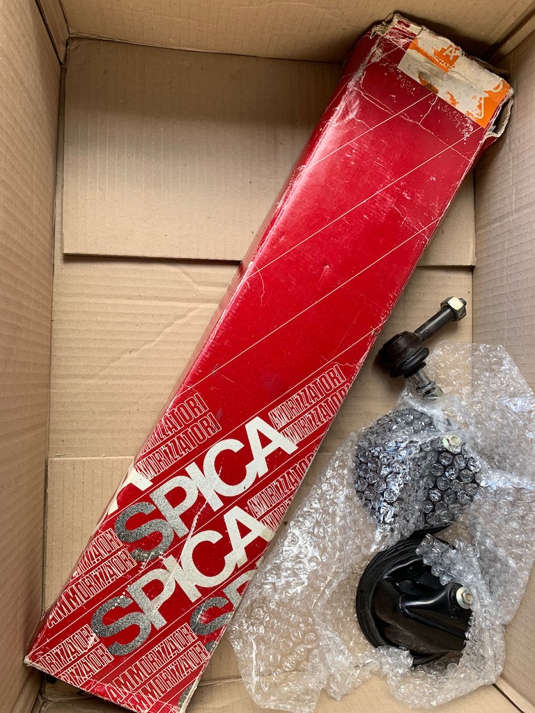

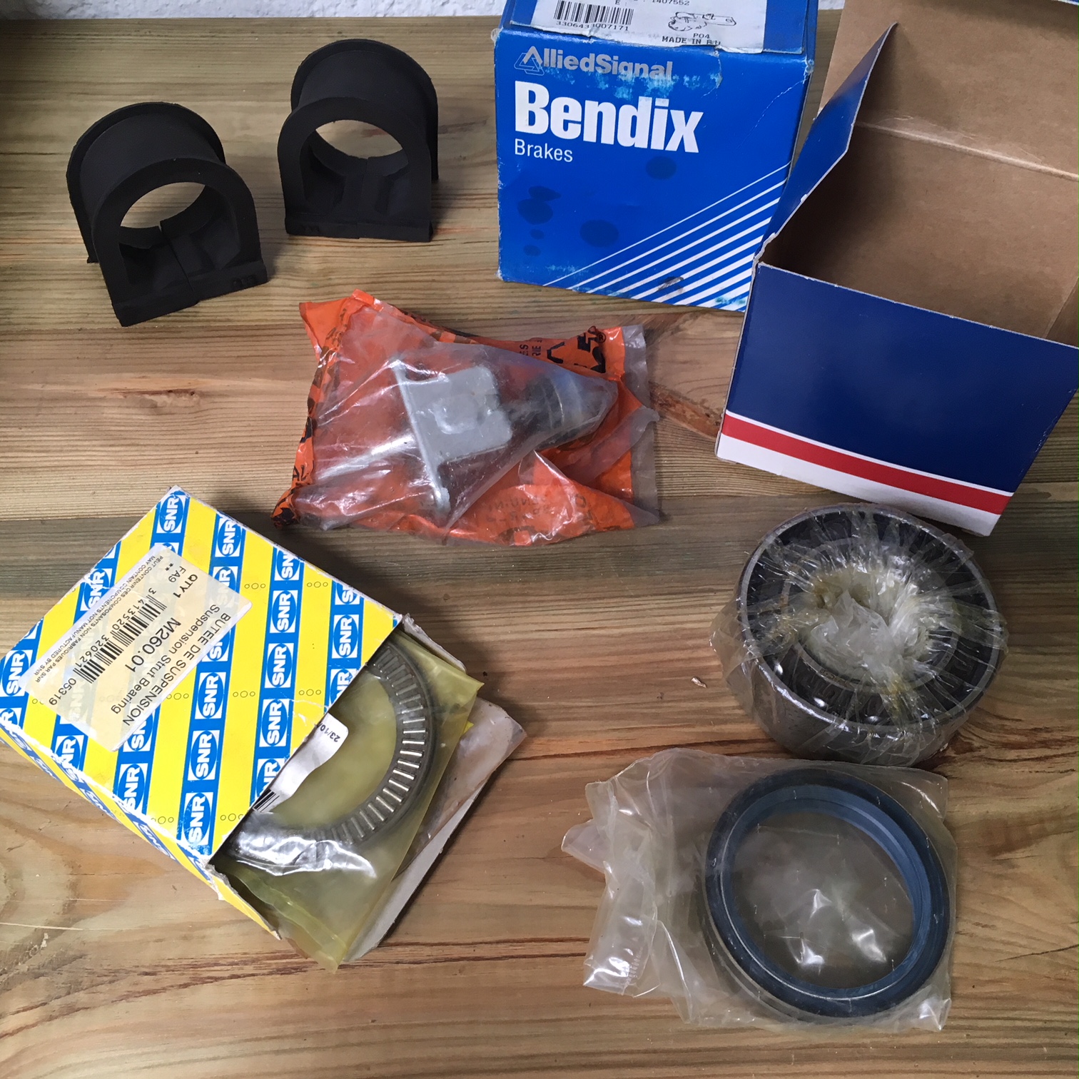

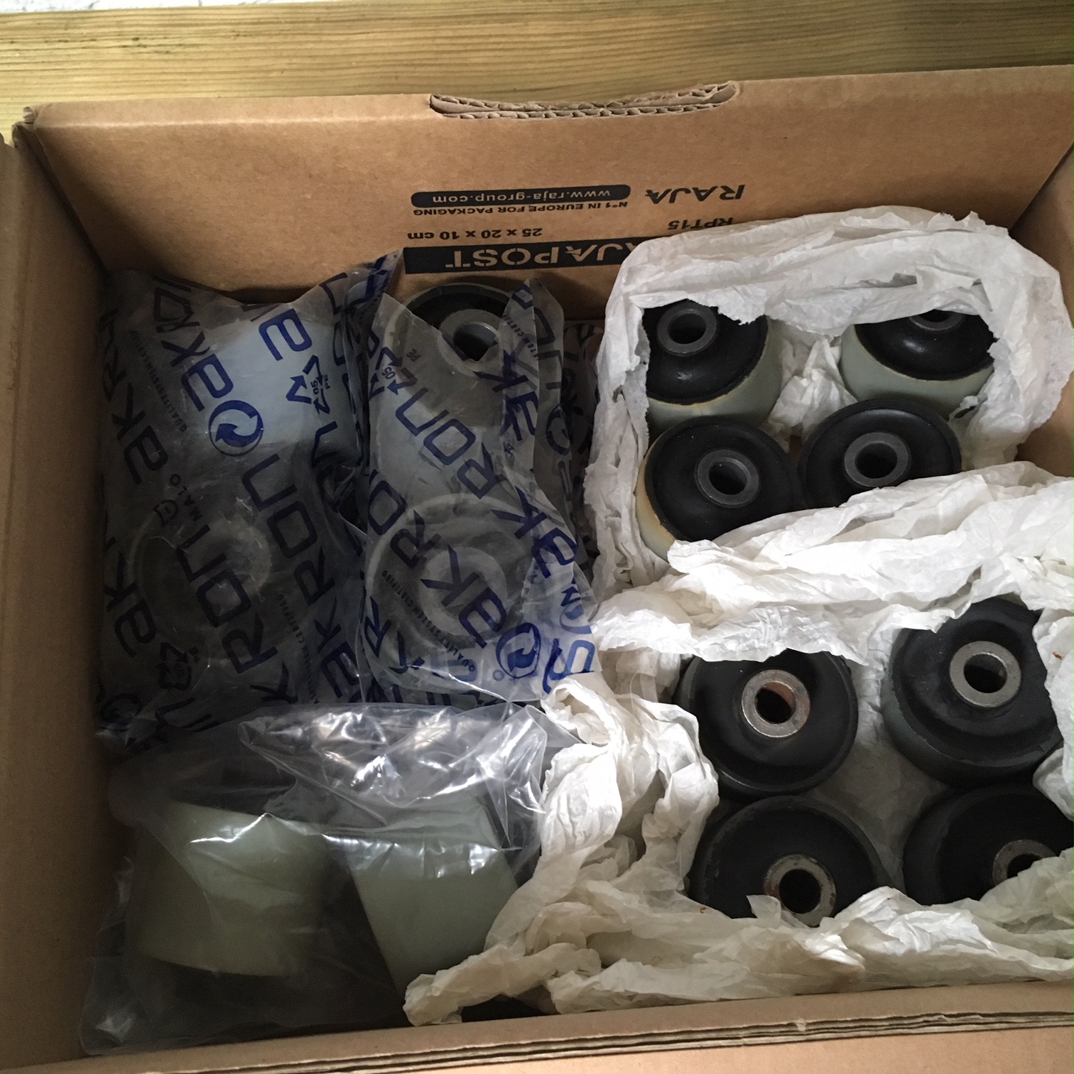

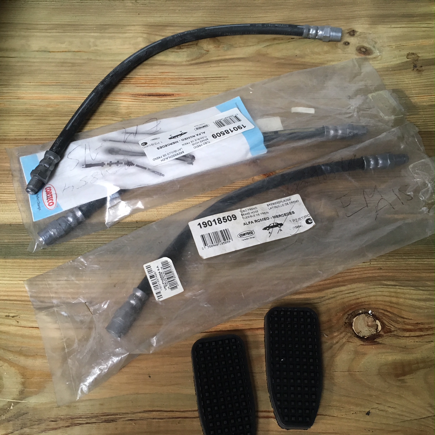

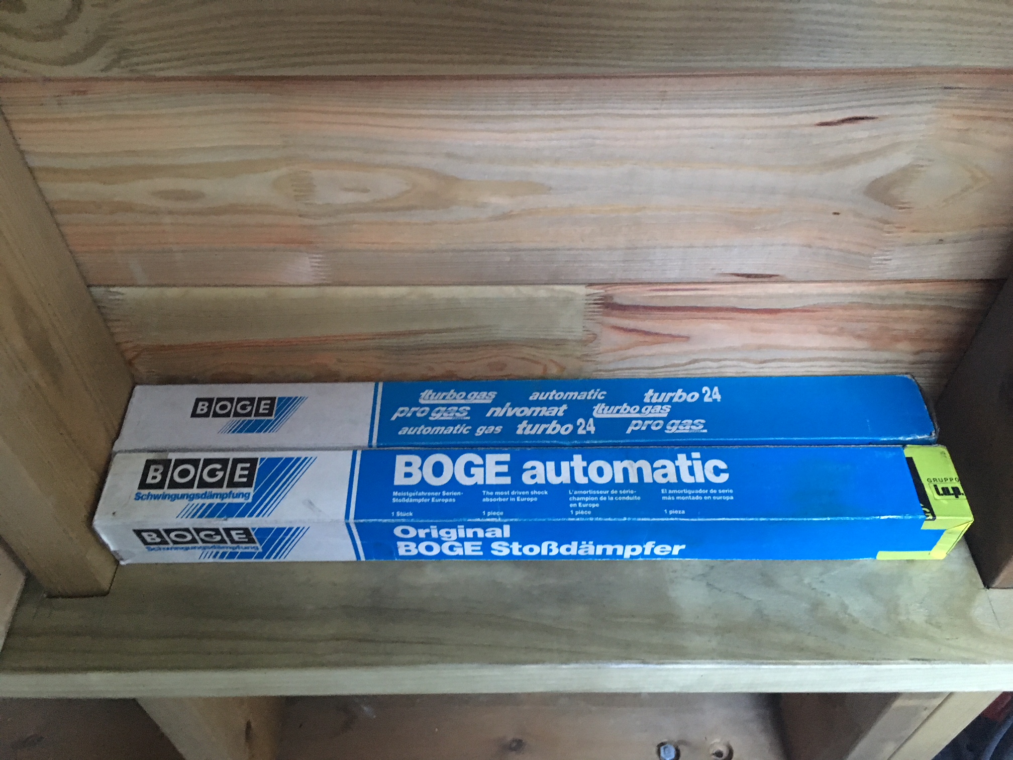

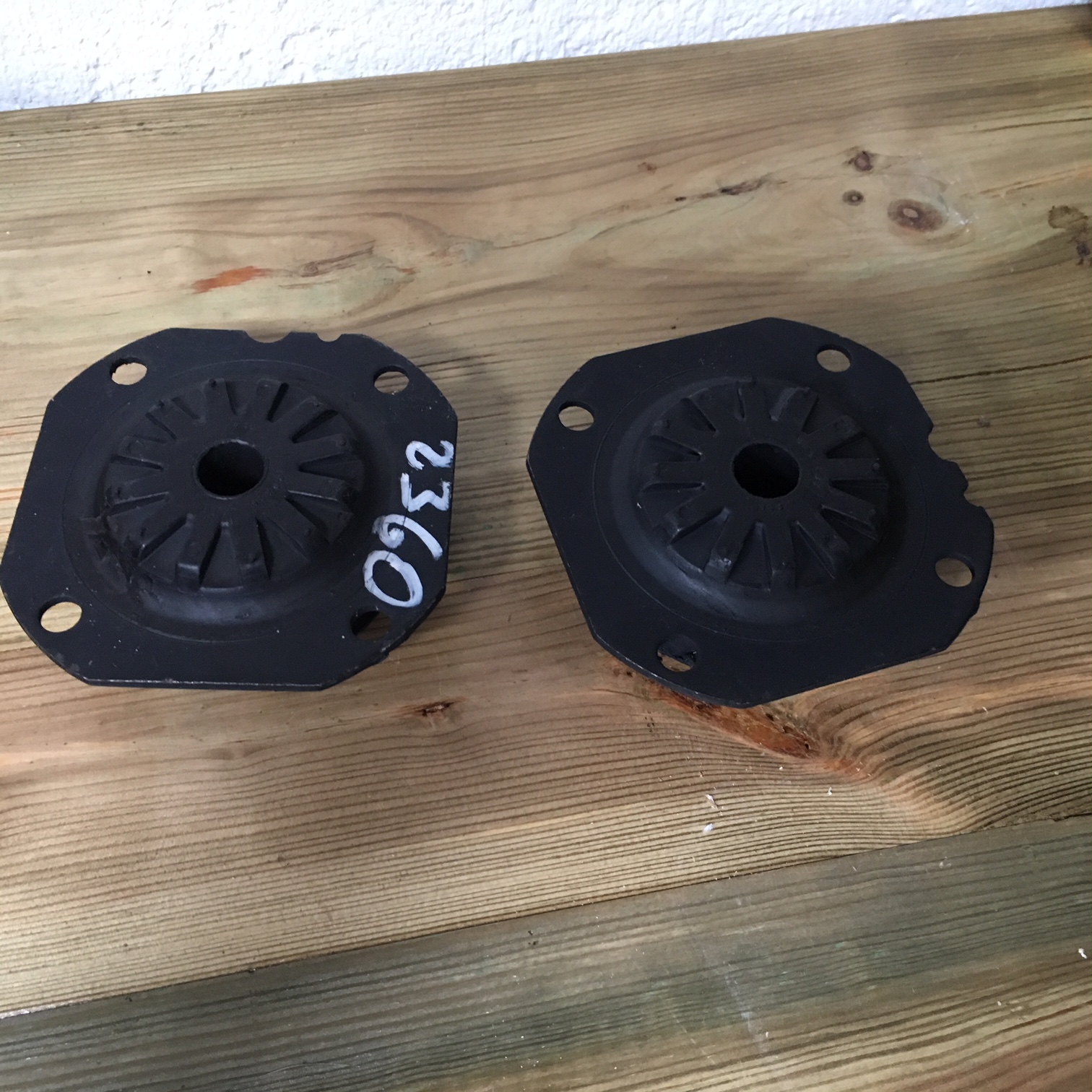

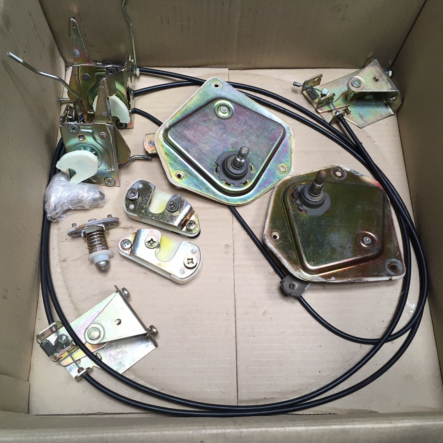

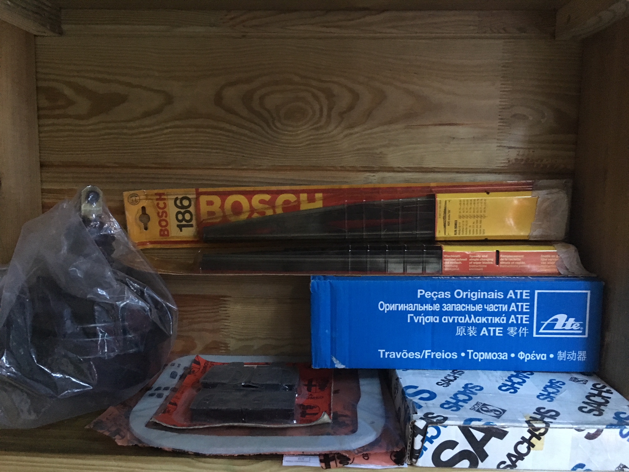

depuis l'achat de ma voiture en 2016 et du grand démontage de ces derniers mois, pas mal de pièces à remplacer ont été identifiées, et que j'ai trouvées généralement sur ebay ou chez des revendeurs de pièces neuves d'époque , quasi tout le temps en Italie :
- 1 émetteur d'embrayage qui fuit
- 1 mastervac de frein bien corrodé dessous et dedans (fuite d'un précédent maitre-cylindre)
- 1 kit d'anti-fuites et joints de boite
- 1 disque d'embrayage bientôt à la limite
- 2 durites de freins abimées
- 2 roulements de jambe d'amortisseur en morceaux (!!)
- 1 compensateur de frein arrière bloqué
- 6 silent-blocs de bras avant craquelés
- 2 amortisseurs arrières fatigués
- 1 arrêtoir de porte usé
- 1 bouchon de bloc-moteur qui fuit
- 2 brides de boitier de direction craquelées
- 1 isolant de support de pédales vraiment cuit
depuis 2 ans j'ai aussi "chiné" des pièces parce que c'était des bons plans ou en prévision de besoins futurs (feux de croisement, roulements avant, support supérieur d'amortisseurs) ..au grand dam de ma compagne

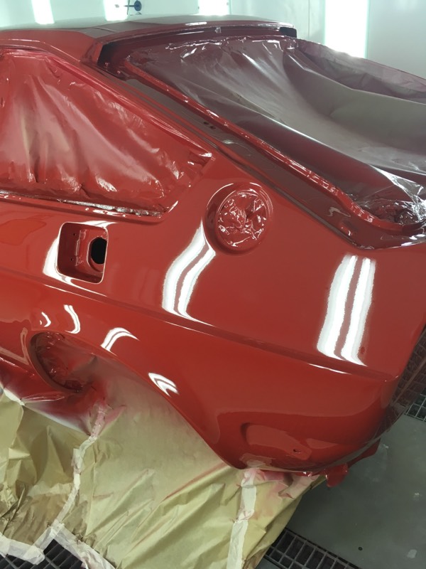

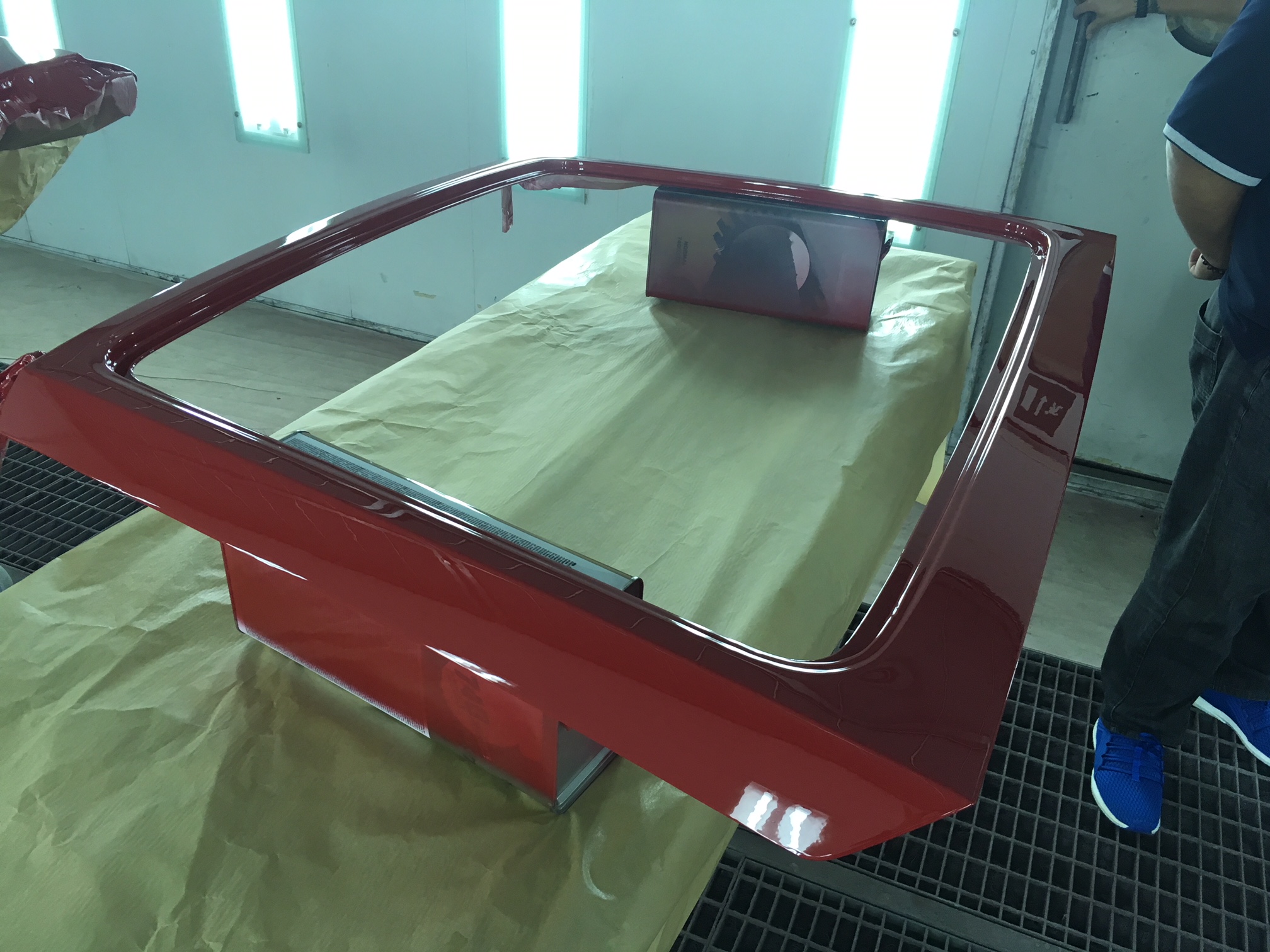

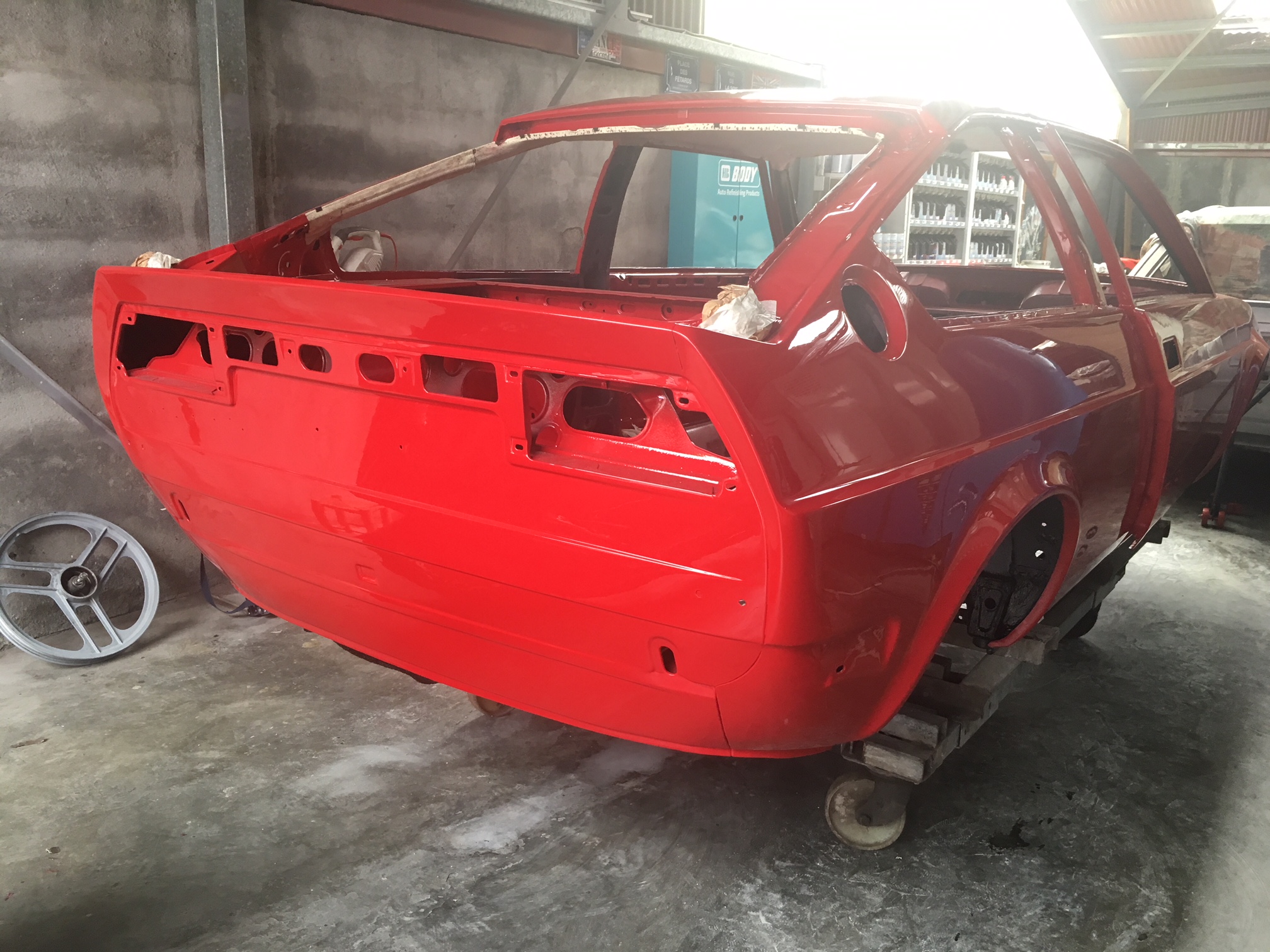

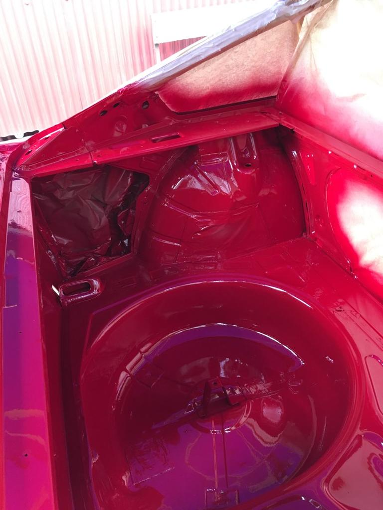

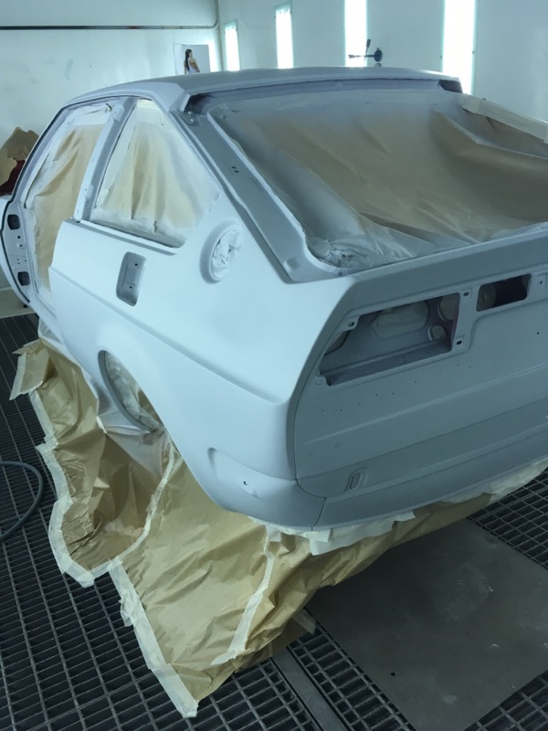

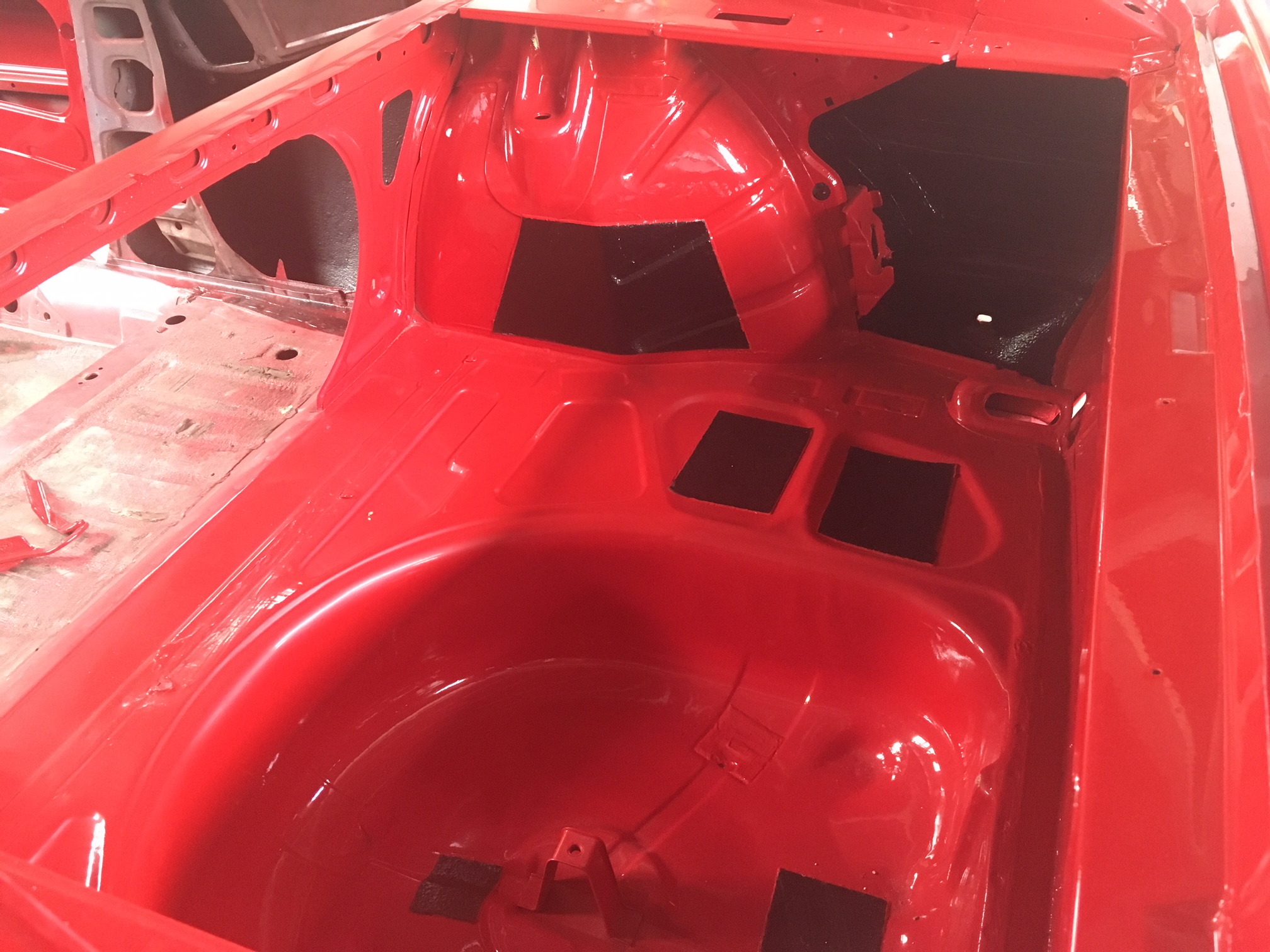

Salut les alfistes, le Sprint est passé en cabine cette semaine seulement finalement, avec plus d'un mois de retard mais y avait encore du boulot dans le coffre et mon carrossier travaille aussi sur d'autres autos..la peinture a été appliquée, reste à poncer et vernisser...
Alfasud Sprint Veloce  - Page 2 AQQeR
Alfasud Sprint Veloce  - Page 2 QZZ9J
Alfasud Sprint Veloce  - Page 2 WQQJ3
Alfasud Sprint Veloce  - Page 2 BggXg

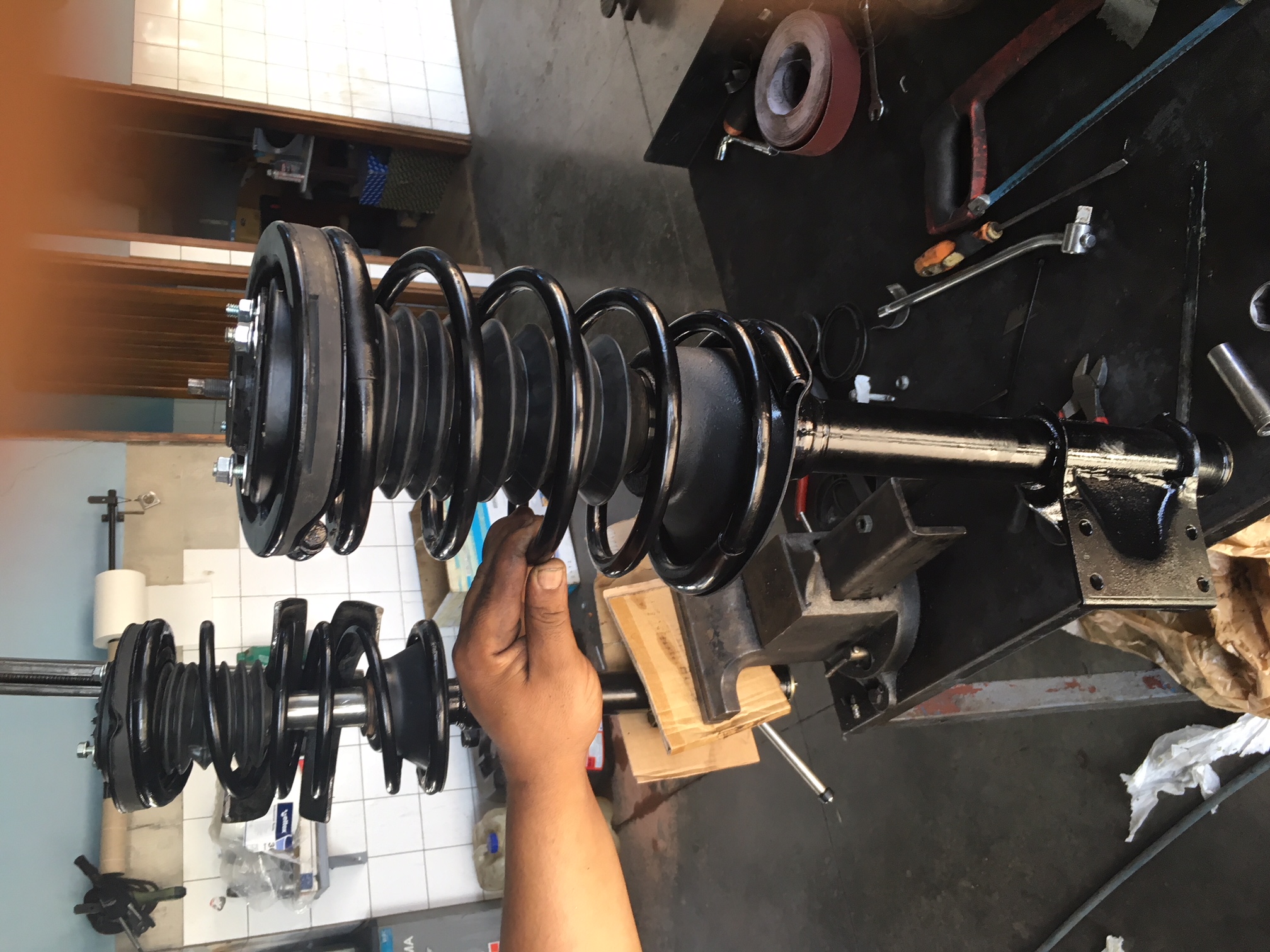

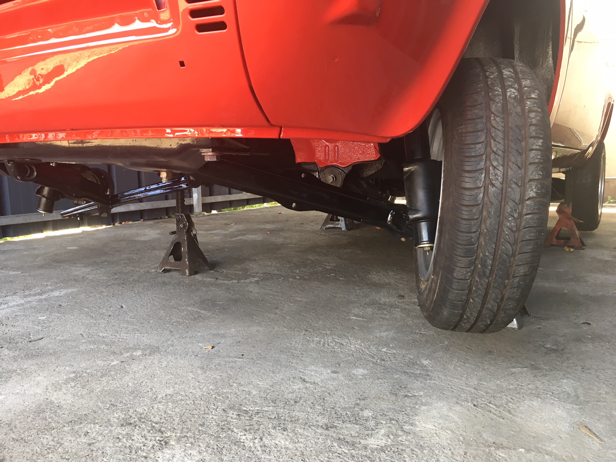

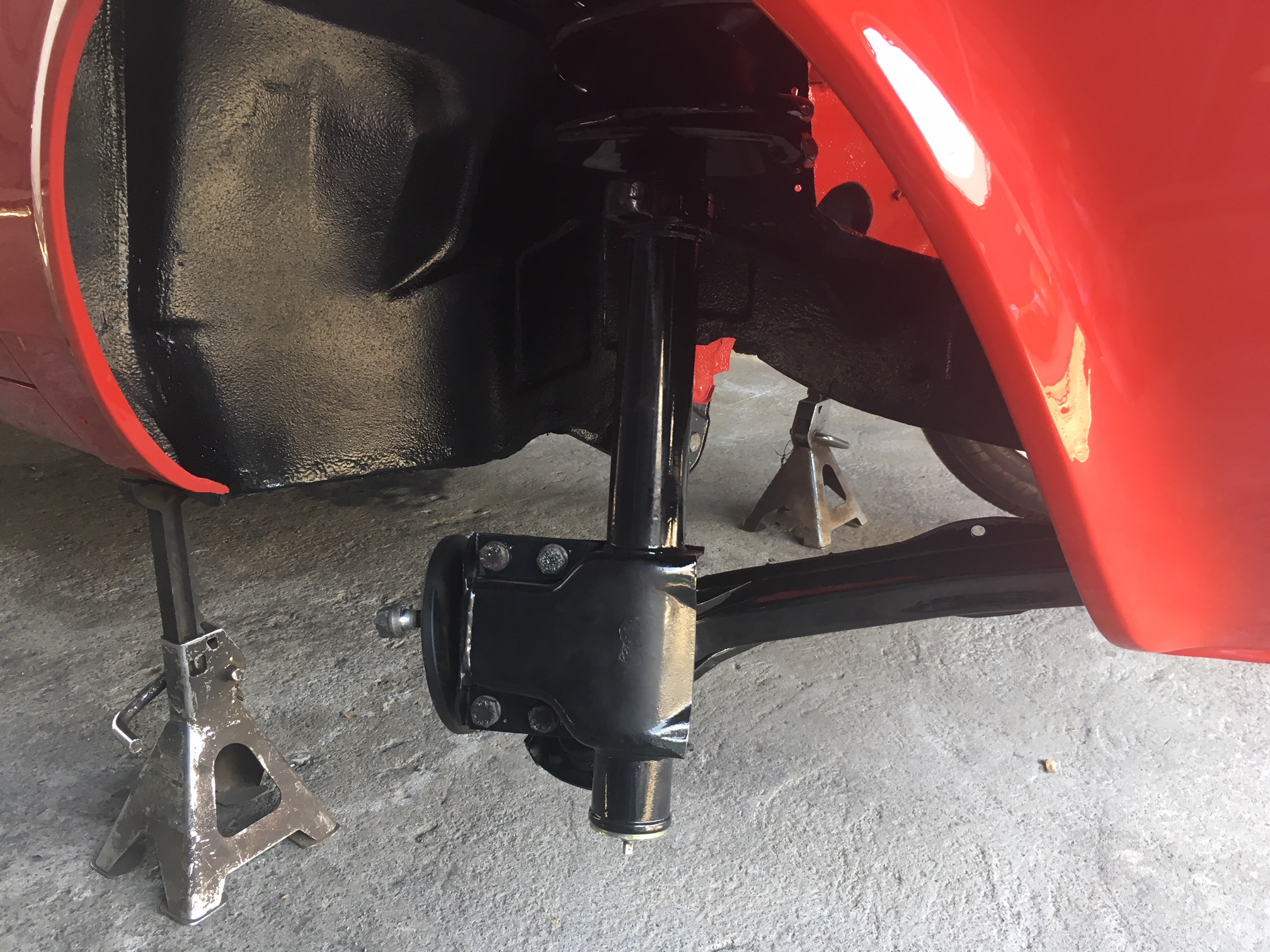

heureusement d'autres travaux sont menés à bien en parallèle :  j'ai reçu les éléments de trains (bras et berceau avant, jambes McPherson, barres anti-roulis, essieu et bras parallélogramme de watt arrières), les support de boite , de colonne de direction et de maitre-cylindre fraîchement repeints. La boite de vitesse a aussi été remontée sur le moteur avec son étanchéité refaite à neuf et un nouveau disque d'embrayage. Même si tout ne s'est pas passée comme prévu ou sur des roulettes loin s'en faut...
D'abord au cours du remplacement des anti-fuites des support de roulements de cardan, le support droit (le coté avec l'échancrure) a été fendu au cours de son passage sur la presse : le prix de notre inexpérience sur cette vieille auto Rolling Eyes ...heureusement çà n'a pas été trop galère pour en retrouver un neuf (en Italie 75€ fdp inclus), mais le plus dur a été de remonter les bagues neuves des bras avant : elles étaient plus larges que leur emplacement dans les bras : il a fallu l'aide d'une cage de roulement de taille adaptée pour les faire rentrer comme dans un entonnoir...les nouvelles platines supérieures d'amortisseurs nous ont donné du fil à retordre aussi : le trou pour passer la tige filetée est bien plus étroit que le diamètre de la tige ...à force d'efforts voilà mes jambes repeintes avec de nouvelles cartouches (Spica 5689G), nouveaux roulements de butée , nouvelles platines supérieures et coiffes de protection et ressorts repeints bounce
Alfasud Sprint Veloce  - Page 2 GWWDD
Alfasud Sprint Veloce  - Page 2 EjjNK

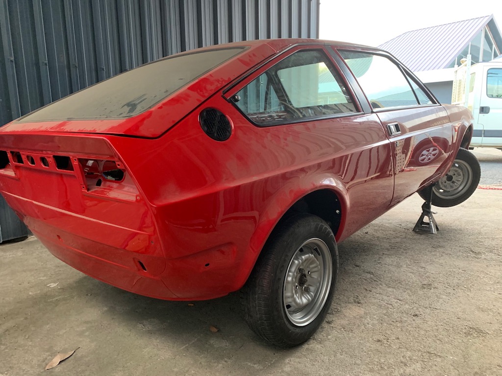

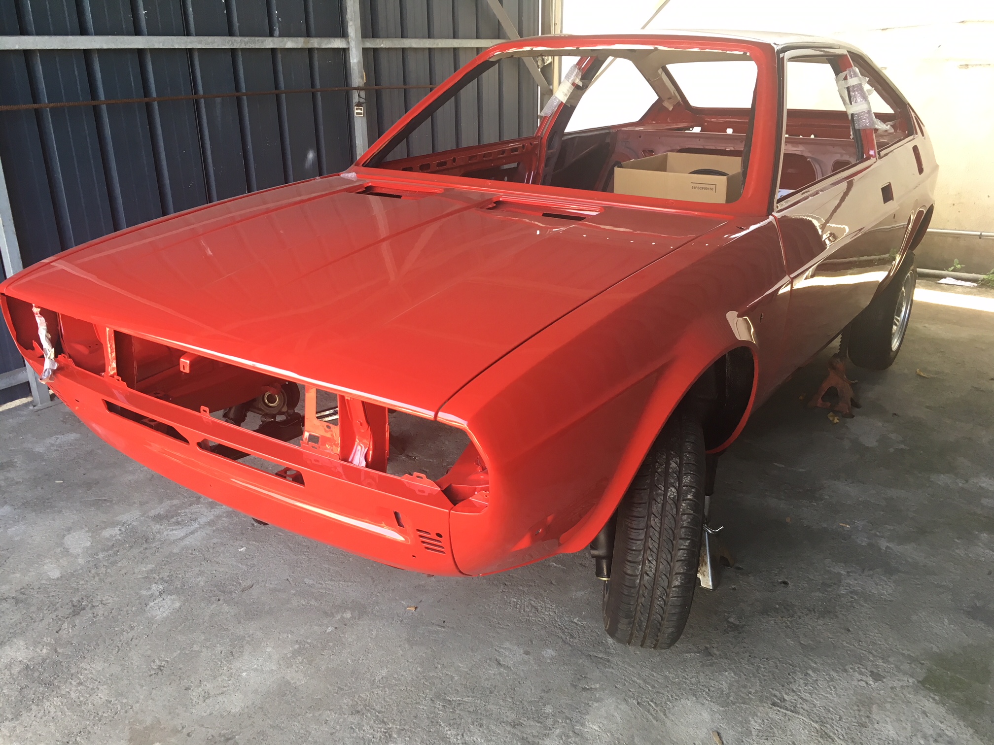

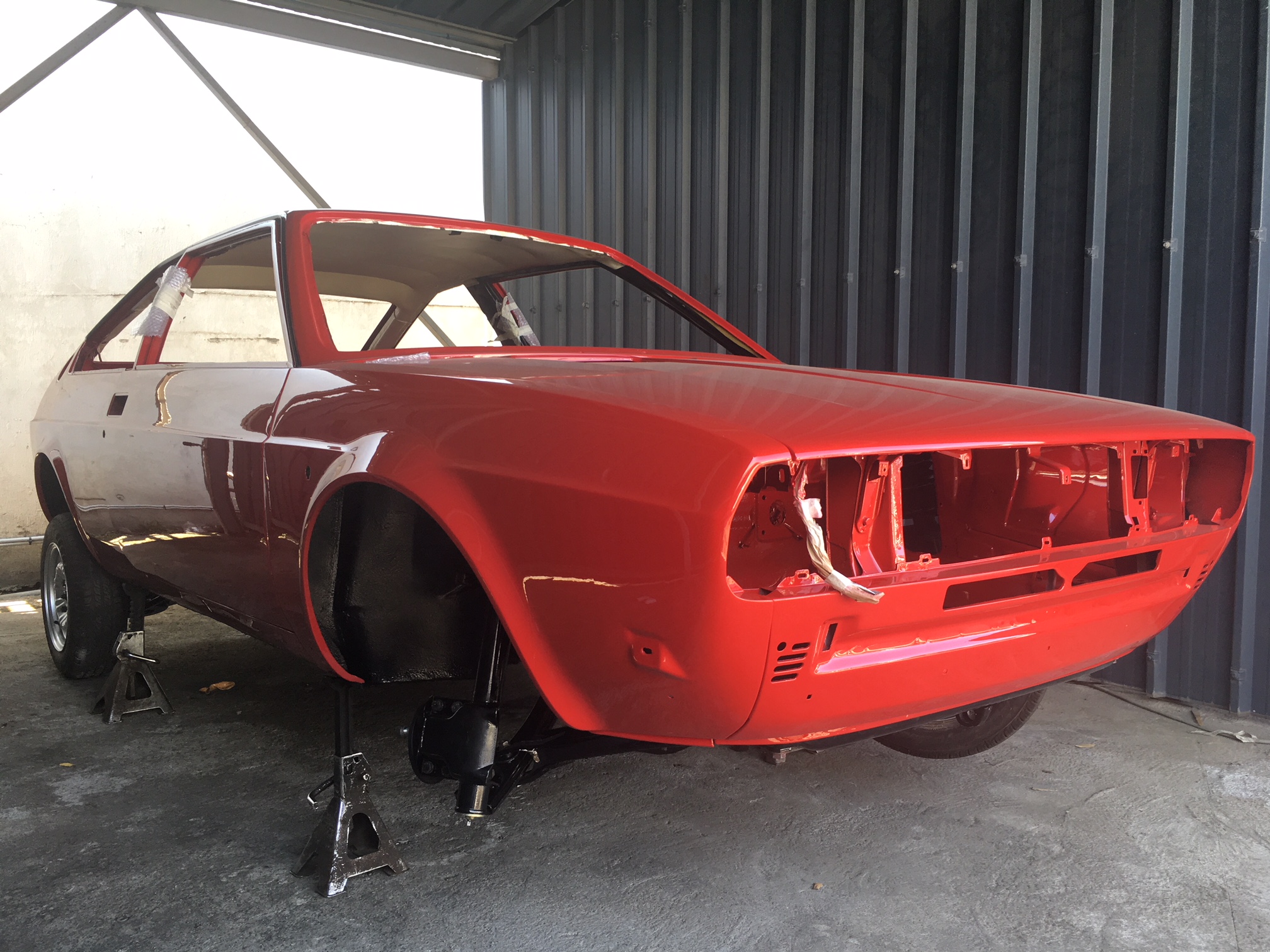

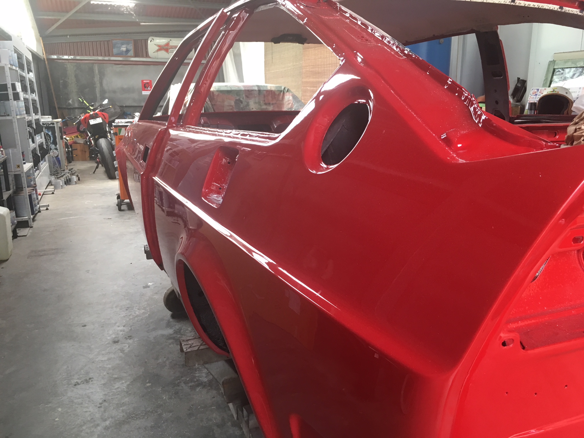

enfin un moment de libre pour vous donner des nouvelles du Sprint qui est revenu du carrossier. Il est dans son box tout exprès pour lui sous une housse de protection. Depuis bien 6 mois j'avais commencé à nettoyer dans mon temps libre ce qui avait été démonté (c'est à dire absolument tout à l'exception du ciel de toit) j'en ai passé des weekends à cette besogne fastidieuse, mais c'est le prix à payer pour pas remonter du sale sur une caisse propre...Il m'en reste encore beaucoup à faire mais j'ai bien avancé (j'ai encore pas mal de photos à prendre pour tout vous montrer). Les trains avec tous les silent-blocs neufs sont sur l'auto déjà. bounce excepté la barre anti-roulis avant et la panhard arrière (il me faut des tassaux neufs pour la barre avant).

Message par jpa974 Dim 21 Oct 2018 - 18:57
Super. T'es content du boulot de blancblanc?

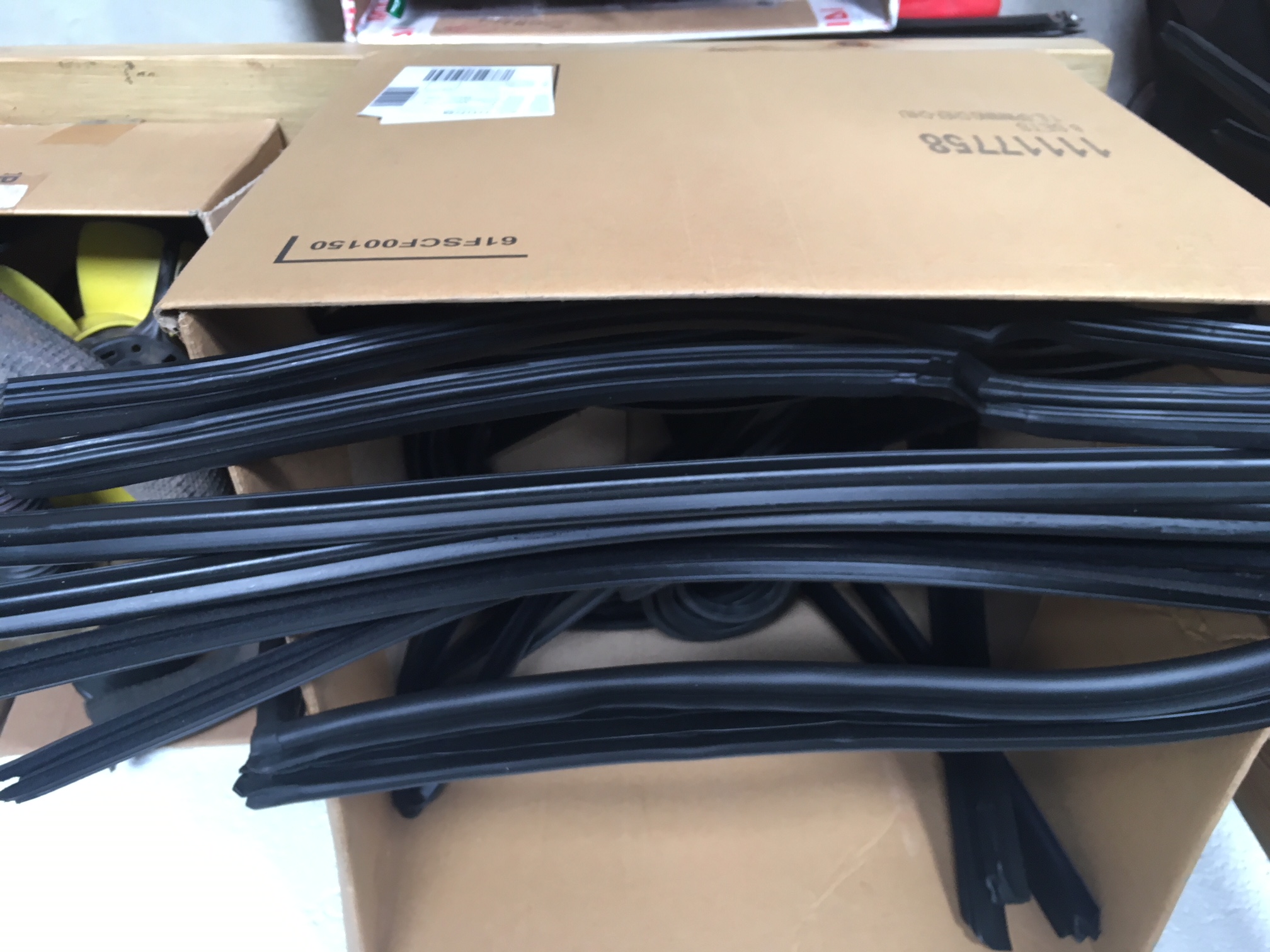

Message par jimi Sam 31 Aoû 2019 - 20:07
Hello
je suis de retour pour vous donner qq news de mon sprint véloce en remontage

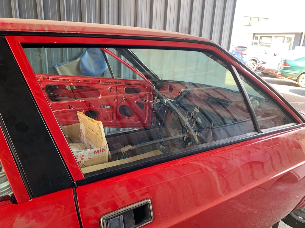

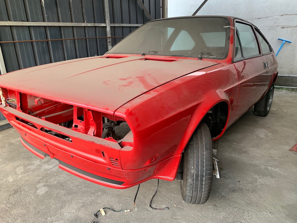

désolé pour ma longue absence, le chantier de mon Alfa a du faire une longue pause de plusieurs mois : la fin d'année dernière a été mouvementée et ma voiture est restée en plan, puis en Fev  le carrossier a du reprendre les 2 portes et le hayon (les tôles n'avaient pas été traitées correctement et la peinture a fait des petites bulles pas rassurantes...) , ensuite j'ai du attendre encore Juin qu'il ait du temps pour les remonter et en même temps poser mon pare-brise et la lunette , entre-temps mon mécano était occupé à d'autres choses...et j'ai acheté une autre vieille auto  j'avais donc la tête ailleurs Wink
Bref depuis Juillet on a repris le remontage tout doucement (environ 3h/semaine  Rolling Eyes )

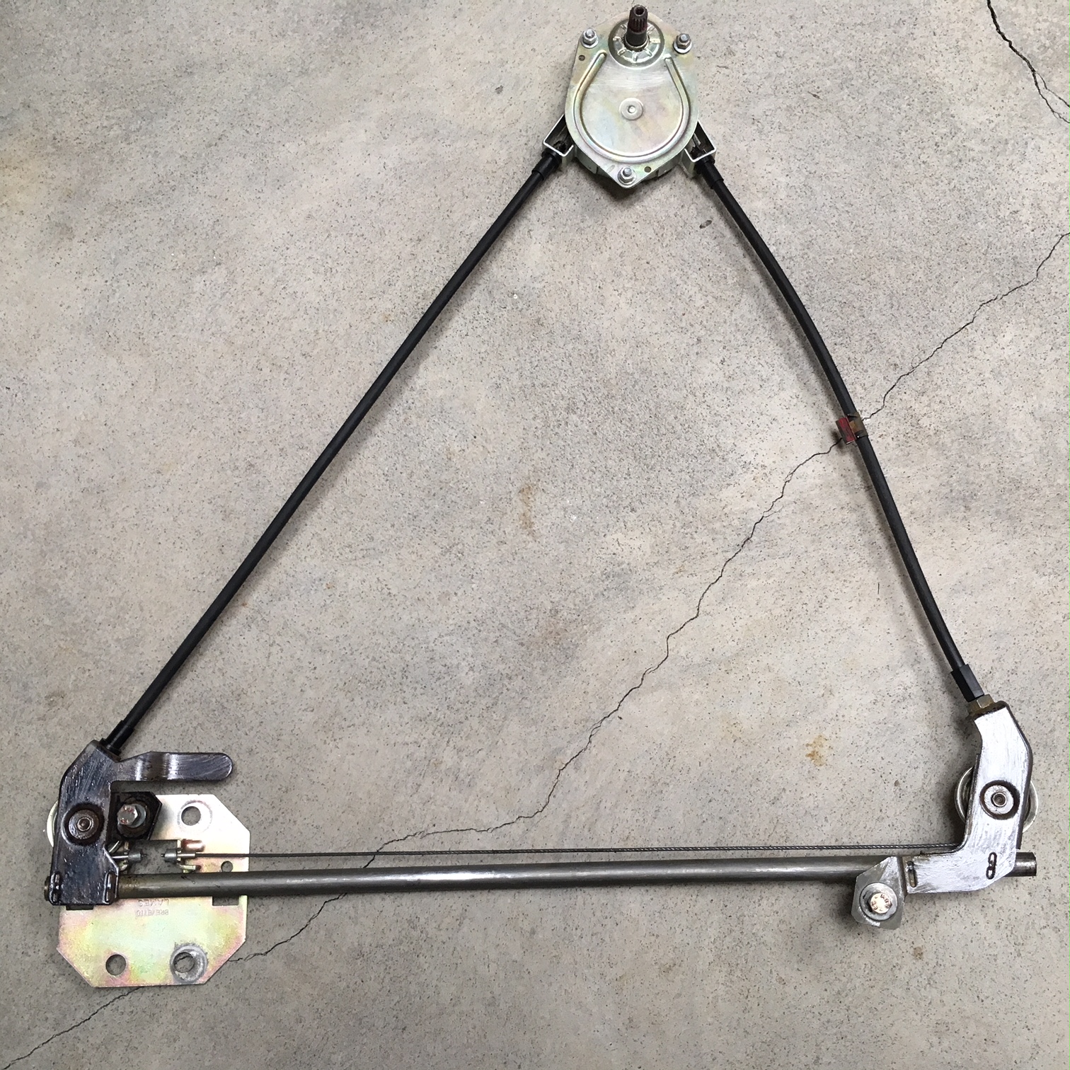

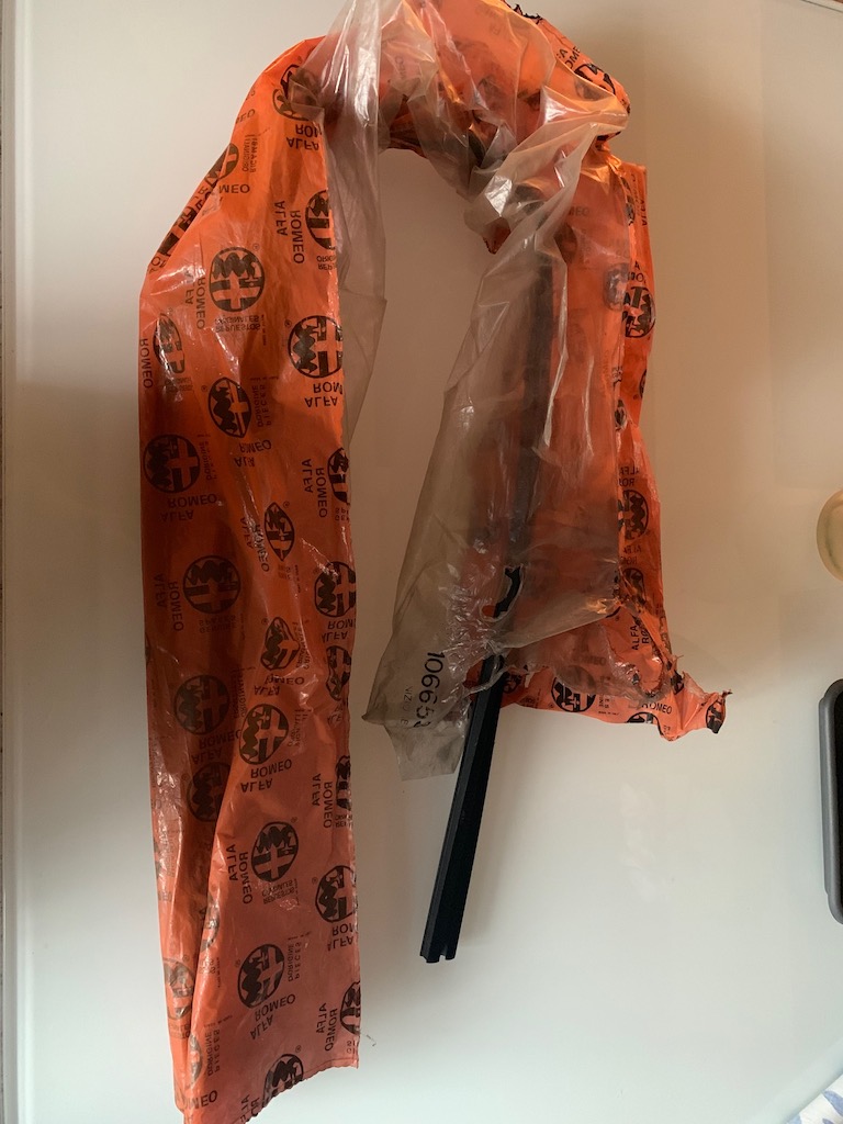

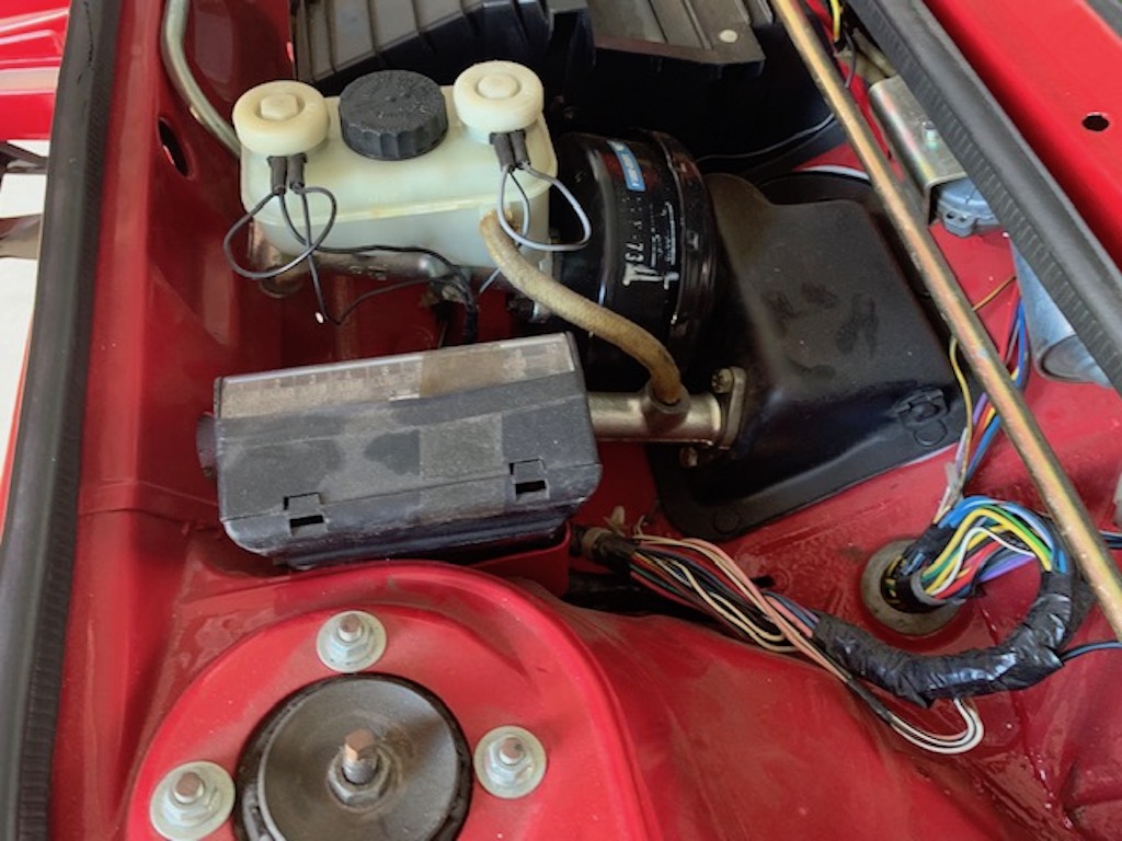

Cette semaine on a monté de nouveaux coulisseaux de vitres de portes, pour ceux des vitres arrières on a récupéré des bouts des anciens coulisseaux de portes en bon état pour remplacer les pièces déchirées. Tous les ouvrants sont maintenant fonctionnels et l'auto peut être fermée  Cool
Coté mécanique, on a posé le faisceau, monté le moteur d'essuie-glace, installé le nouveau mastervac (un Ate) ,un nouvel émetteur d'embrayage (Ate aussi) et de nouveaux amortisseurs arrières aussi, la semaine prochaine on monte la crémaillère et les biellettes et enfin on pourra poser l'auto sur ses roues  bounce
