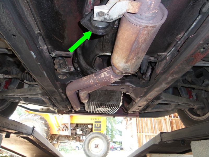

Il se situe là:
juste au dessus de l'échappement. Pour y accéder il faudra donc démonter cette 1ere partie : le pare-feu.

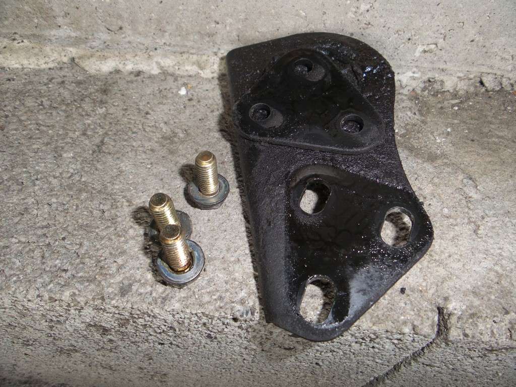

démonter la plaque qui supporte l’échappement par les boulons de Ø13
dévisser les 2 boulons de Ø13 de part et d'autre du support,
faites descendre le support moteur afin de travailler un peu plus à l'aise
