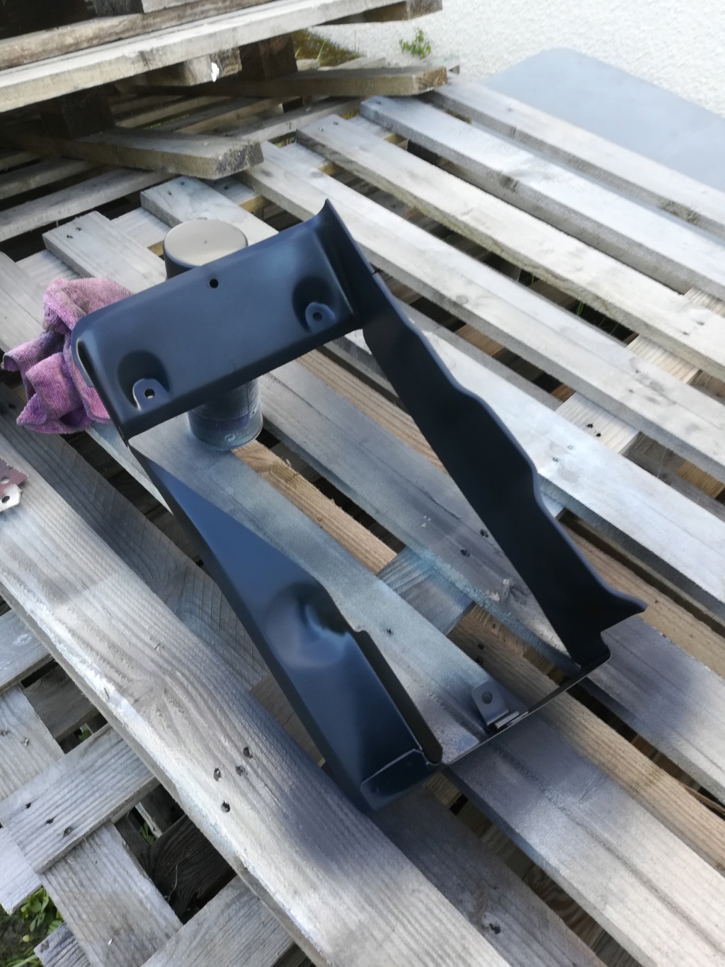

J'ai repeint des supports dans la baie moteur, car ils étaient pas jolis.

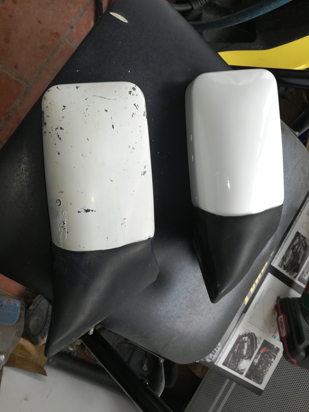

J'ai aussi repeint les coques de rétro, elles étaient pas belles.
