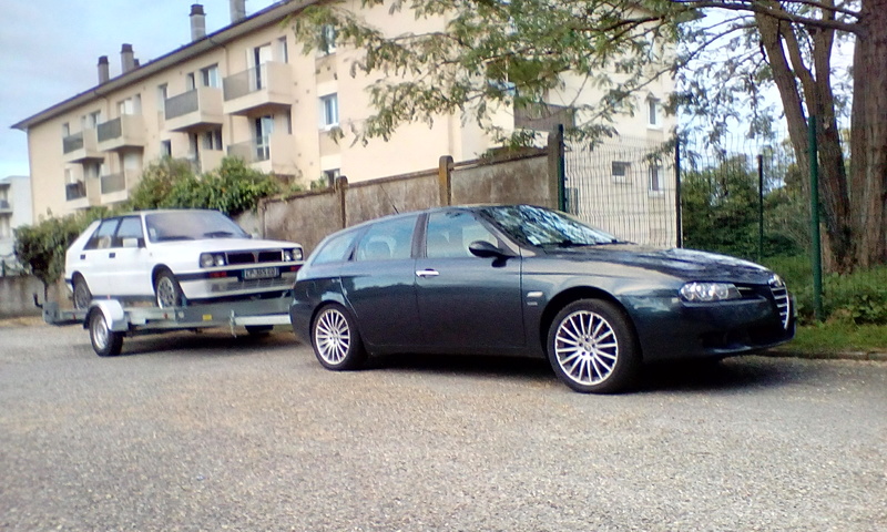

Après pas mal de péripéties plus ou moins intéressantes et plus ou moins bonnes, j'ai pu descendre la Delta !
Pas encore au garage, mais chez mes parents, qui sont à 80 kms de Storic Italia...
Plus qu'à trouver un créneaux !!!

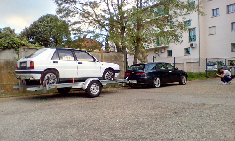

Re: Le retour du Lampredi !
lol,
le gars prends la photo du type qui prends la voiture en photo,
c'est un beau roman-photo ton truc
enfin , elle est là!!! et bien là!!! ça fait plaisir.
si tu as besoin d'un coup de patte n'hésite pas
Ca me tarde de rouler oui
Volontiers Seb pour le coup de pouce, il me reste le plus dur, faire le chèque
Je fais rien dessus, je n'ai pas le temps, du moins je préfère occuper mon temps autrement, et je pense que le dos n'aimerai pas trop...
Donc à part la charger sur le plateau et conduire, y'a pas grand chose à faire

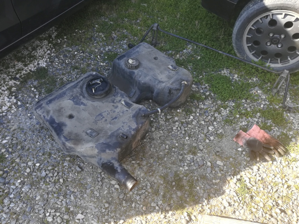

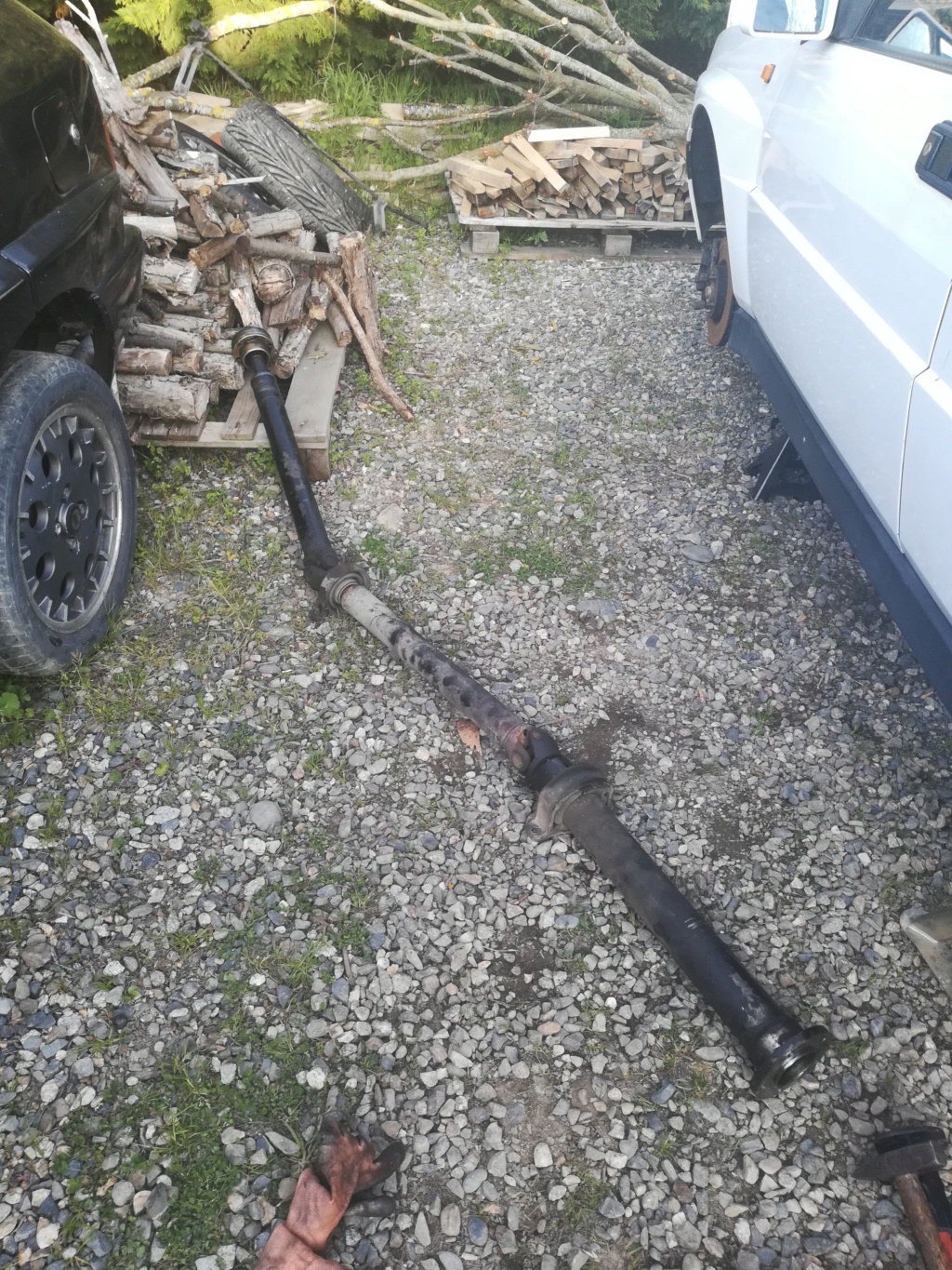

Donc pour tomber le pont, il faut tomber le train arrière qui ressemble très fortement aux 156.
Cet après midi j'ai:
Enlevé les étriers de freins et pendus aux ressorts
Tombé le réservoir d'essence, avec une perte de 1h30 pour enlever une durit à la con collée ... Qui a fini avec un coup de cutter....
Et enfin tombé l'arbre de transmission.
Le plus dingue, c'est que ça me paraît plus facile que sur la GTA
Quelques photos
L'huile, qui a 5 000kms, censée être bleue claire... Puis c'était pas de la merde, motul gear competition 75w140.
Le réservoir enfin tombé
Et l'arbre de transmission
Y'a un peu plus de place
La caisse est ultra saine, zéro point de corrosion malgré les presque 4 ans stockée dehors
Demain le pont est par terre
Plus que 8 gros vis à tomber.

J'ai un peu perdu le fil : tu n'as donc pas de palier de transmission ou de support en vrac, mais plutôt un pont fatigué ?
pandiwan- Messages : 20203
Merci Thierry
Si c'était un palier je n'aurai pas attendu.
J'étais parti sur un problème de boîte de transfert.
Sauf que devant y'a pas de jeu, et l'huile est belle....
On verra, mais ça finira tout par terre je pense.
Snake- Messages : 7396
après, peut-être qu'il y a de la merde dans le diff et qu'il lui faut un bon nettoyage...
Bref, sacré taff encore, Bravo!!!
bon courage.
bientôt je te porte la Q4
PS, il est gigantesque cet arbre de transmission, on dirait qu'il fait 2x la longueur de la delta!!!
bon courage.

En fait je pouvais bouger le ressort dans l'amortisseur, en partie haute.... Et "plier" une partie de la tête d'amortisseur !
J'avais tout vérifié.... Sauf ça !
J'ai sorti les 2 côtés, resserré l'écrou de l'amortisseur sur la tête du côté qui n'allait pas, et bingo, plus de jeu comme l'autre côté.
Je remonte tout et regarde ce que ça donne...
J'aurai donc passé 4 ans persuadé d'avoir un problème à la transmission, fait 1200 kms sur un plateau, acheté une épave pour récupérer des pièces, et démonté la moitié de la bagnole pour un écrou de 19 mal serré
Si c'est ça, d'un côté je suis dégouté de ne pas l'avoir vu des le début, et de l'autre soulagé de ne pas avoir de problème grave....

Et ben , que de boulot ! j'en suis espanté ! felicitations Thomas .
- Messages : 5366
Merci Fred
Mais quand t'as pas de cerveau faut des biscotos pour tout remonter
Bon ça m'a permis de filer de coup de propre sur l'essieu arrière, un coup de rustol (pas de peinture, et un axe bloqué m'empêche de le repeindre), et le plus important, m'assurer que la caisse à ZERO points de corrosion
