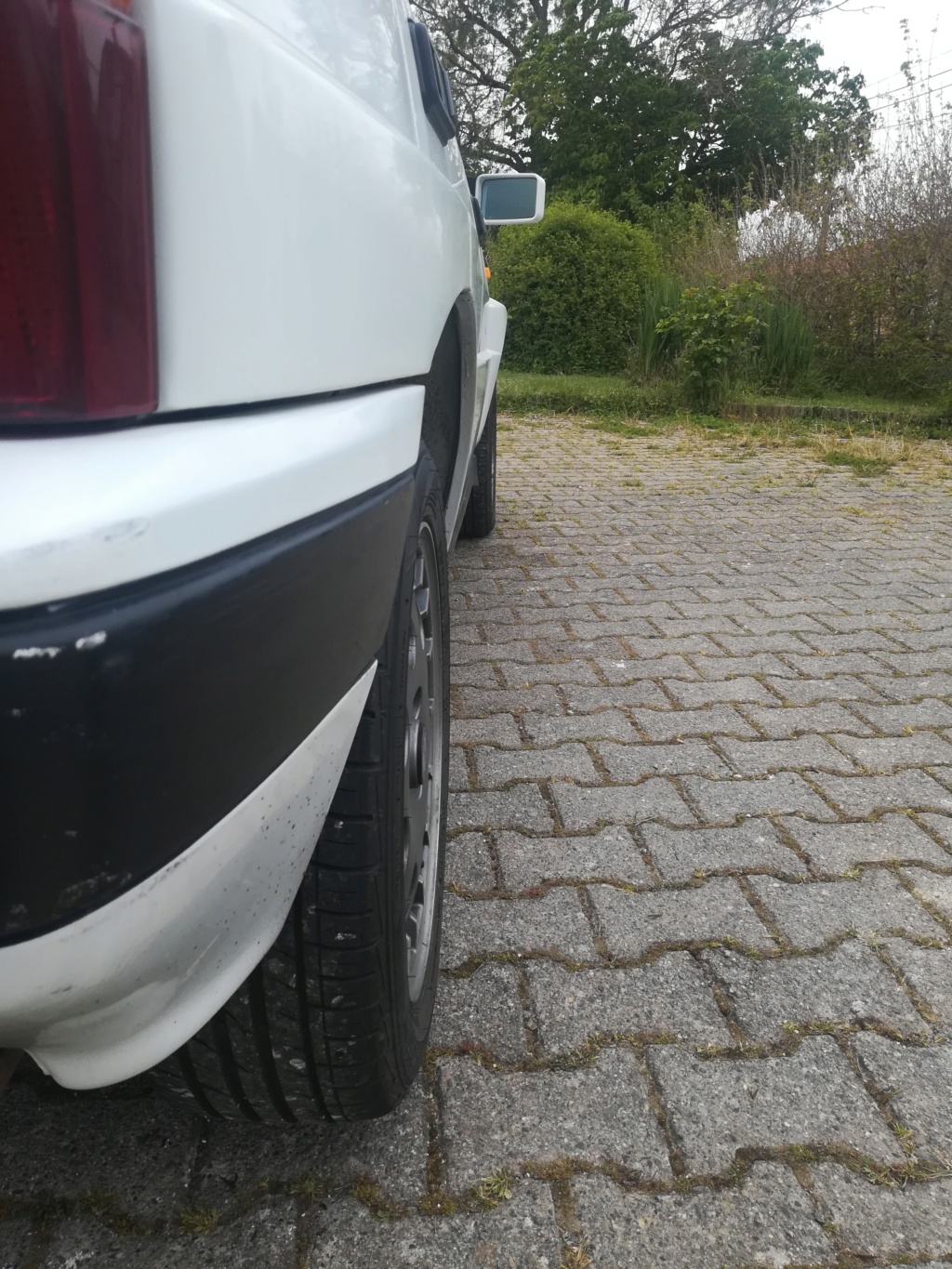

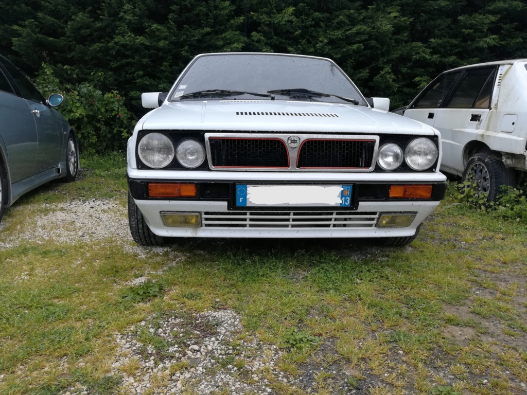

J'ai craqué et commandé 4 elargisseurs de voies 20mm.
Le rendu est nickel, et le produit très qualitatif.
Sans
Et avec

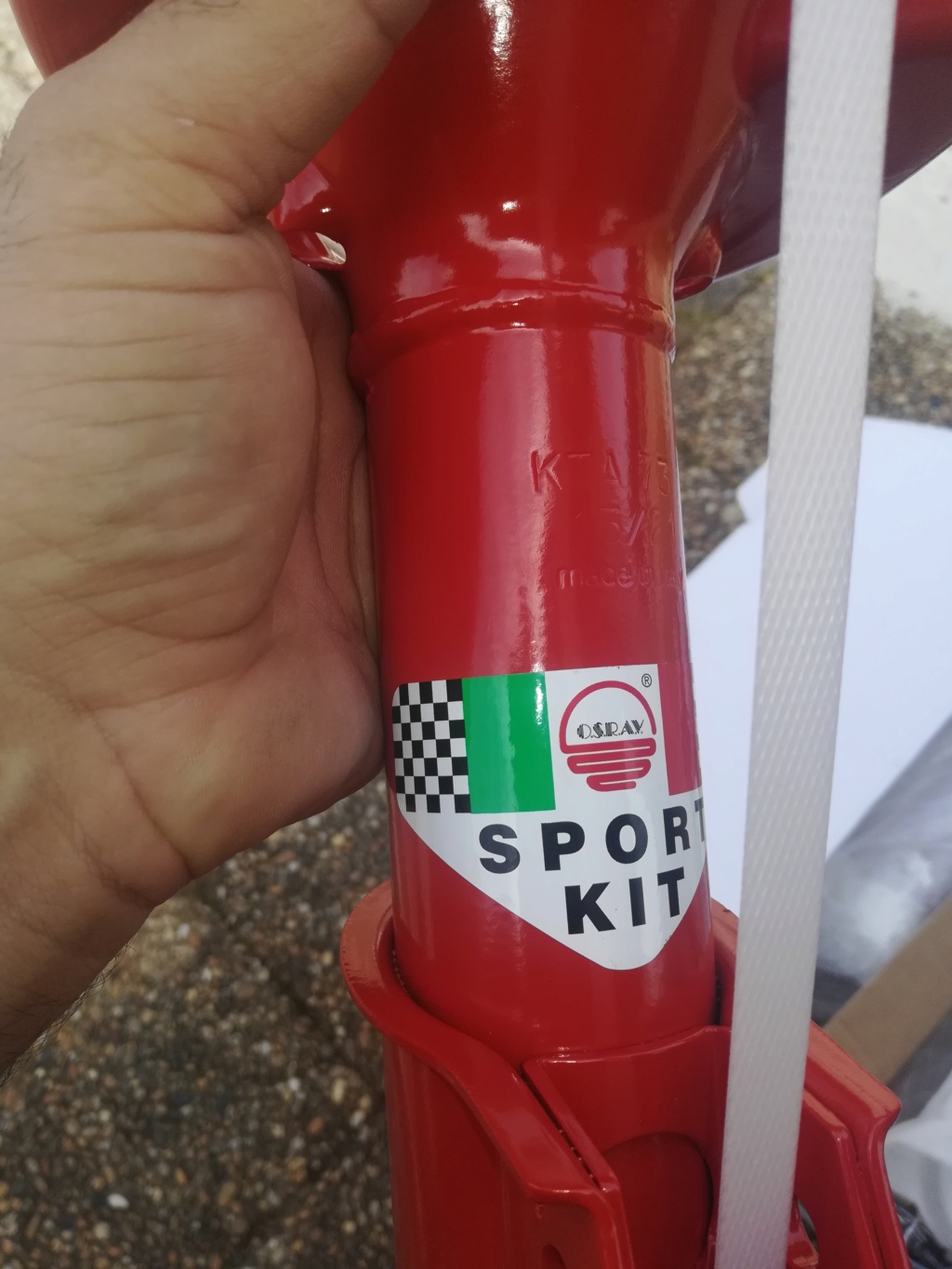

J'ai donc commandé chez storic italia, 4 amortisseurs à tarage sport tige courte, et 4 ressorts courts.
Réception sous peu, après pas mal de péripéties avec ses fournisseurs italiens.
J'ai préféré opter pour le classique amortisseurs + ressorts plutôt que les combinés filetés, ce sera moins chiant à régler.
Et surtout les caisses de Delta étant sujettes aux fissures, ce sera mieux sans.
Et maintenant j'espère être tranquille, j'en ai marre de passer des salaires dans des pièces tous les 6 mois...

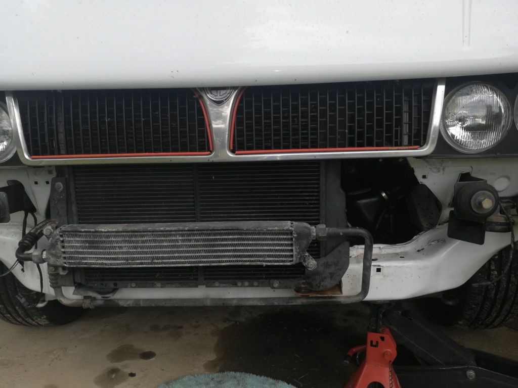

Le démontage de l'épave a repris.
L'intérieur est pratiquement tombé.
Pratiquement, car n'ayant pas de rta, j'ai forcément fait des choses dans le mauvais ordre....
Tomber le tableau de bord nécessite de vider intégralement l'intérieur, ciel de toit et moquette compris.
Le faisceau est attaché au tableau de bord, et il est impossible de le degrafer avant dépose...
Je le saurai pour la prochaine fois
Du coup, F6F-5, je pense que fin juin elle est à poil ou presque.
Sans
Et avec

Bon sinon cet aprem je suis allé chercher les amortisseurs et ressorts.
Je vais consulter mon emploi du temps voir si c'est montable avant le 12
Et pire, pour sortir le tdb il faut donc débrancher toutes les prises de la baie moteur, pour rentrer le faisceau dans l'habitacle
"chef, chef, chef !!! J'ai une bonne idée pour gagner des sous sur chaque Delta !!! On met pas de prise entre le faisceau moteur et le faisceau habitacle

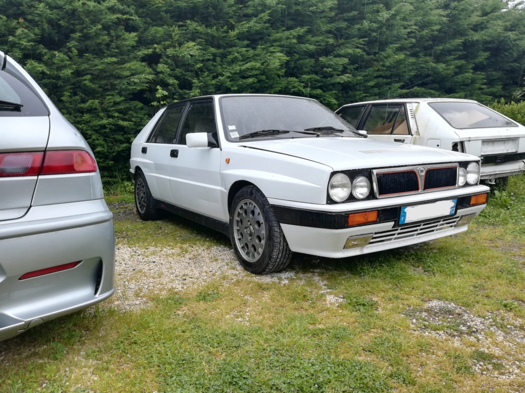

Bon je me suis chauffé, j'ai rien branlé au jardin pour tout monté hier aprem
Pas de mauvaises surprises, à part une noix de cardan que j'ai déboîté de son arbre devant.
Donc démontage des anciens pour récupérer les coupelles et semelles d'assise des ressorts, et assemblage du nouveau combiné.
S'il pleut pas trop je vais rouler un peu cet aprèm
Mais visuellement, c'est beau

4 amortisseurs tarage sport tiges courtes, et ressorts courts eibach.
J'ai fait 15 kms pour le moment.
L'origine est quand même bien raide, malgré les ressorts extra mous.
Paradoxalement, c'est maintenant moins tape cul, elle rebondis moins, tout en étant un peu plus raide et prenant beaucoup moins de roulis.
Par contre en tenue de route c'est diabolique en effet, la précision de conduite, la maîtrise des mouvements de caisse, la vitesse et facilitée de passage en courbe sont terribles.
Le gros plus, c'est que c'est extrêmement homogène, c'est le même type de comportement qu'à l'origine, mais mieux partout.
Comme à l'origine, je fais glisser l'arrière au frein en entrée de virages.... Mais à des vitesses autrement plus élevées, et sans avoir un roulis de malade !
Incroyable
Ça me tarde d'essayer avec de vrais pneus.
À part des semi slicks dans cette taille, c'est que du eco machin chose....
Un bémol, pour un tarage sport, j'aurai fait un peu plus raide.
Au moins la caisse travaillera moins qu'avec des combinés filetés bc racing.
Je regrette pas du tout !

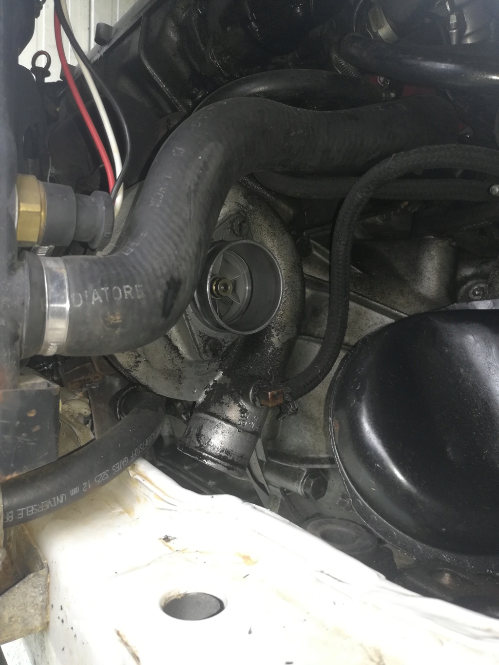

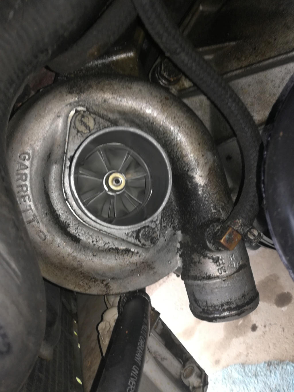

Depuis 1 semaine après une grosse session à rouler fort, fumée bleue au démarrage et à froid, je récupère beaucoup d'huile dans l'oil catch tank...
J'avais pris les compressions l'an dernier, qui étaient excellentes.
Elle a fait même pas 5000 kms depuis. Donc cette piste est à écarter.
J'avais vérifié le jeu au turbo.
Un peu de jeu, mais rien d'alarmant encore.
C'est donc la piste que je privilégie...
Donc cette semaine je démonte l'admission pour accéder au turbo et reverifier le jeu, mais je sens que c'est lui.
J'en profiterai pour changer quelques joints cuivres sur la platine porte filtre à huile, car ça goutte sur l'échappement...
En complément, je sais plus avec qui j'en avais parlé, mais j'ai besoin de refaire les flexibles qui vont au radiateur d'huile.
On m'avait donné un nom sur la région, mais impossible de m'en rappeler... Quelqu'un connaîtrait une adresse par hasard ?
Ça sent le billet de 1000 balles encore, j' en ai marre...

Si ça part dans ton œil catch, ça vient pas du turbo (en tout cas c'est moins probable qu'un problème de moteur)
Si tu peux, sépare ton circuit de reniflard et fais un check des refoulements de vapeur d'huile plus test compression.
Si ton circuit de reniflard n'est pas bon, ça peux avoir mis à mal ta segmentation à cause d'une mauvaise circulation et un problème de pression dans le bas moteur.
F6F-5- Messages : 2947
Re: Le retour du Lampredi !
T'as pas changé d'huile (marqué, viscosité)?
Merci Thierry
Pour les turbo j'avais déjà entendu parler d'eux, je pensais aller les voir avec le turbo démonté.
J'ai un jeu de flexibles de radiateur d'huile de côté pour servir de modèle oui, ça m'évite de laisser le circuit d'huile ouvert trop longtemps.
La dump valve crache de l'huile aussi, d'où mon interrogation sur le turbo.
A presque 140 000, je serai pas surpris que ce soit celui d'origine.
Le seul élément restant qui peut laisser l'huile passer entre le filtre à air et le bloc, c'est le turbo.
Pour moi l'huile que le turbo laisse passer part dans l'échappement et brûle, ainsi que dans l'admission, d'où la dump valve qui crache.
C'est quand même un vieux moteur, avec pas mal de blowby. Même quand c'était pas de l'huile, il y avait une belle quantité d'humidité et de vapeur récupérée.
L'huile n'étant pas compressible, si elle s'ajoute au mélange air/essence, ça va créer une suppression dans le cylindre, avec passage dans le bloc donc dans l'oil catch tank.
Du moins c'est ma théorie
La seule autre chose qui ferai que l'oct se remplisse, c'est une segmentation qui fatigue.
Mais pas de conso d'huile excessive, pas de fumée en grosse charge, pas d'odeur d'essence dans l'huile, et les compressions excellentes il y a 5000 kms.
Je vais les reprendre par acquis de conscience mais j'y crois pas.
Même huile depuis que je l'ai, Motul 300v 15w50
Snake- Messages : 7396
Ah, et le circuit est séparé.
L'oct récupère uniquement les vapeurs d'huiles du bas moteur (par le bloc, et pas par le couvre culasse), et j'ai supprimé le retour au circuit d'air.
Ça part dans un filtre conique, puis à l'air libre.
Donc entre le filtre à air et le bloc, il n'y a que le turbo qui peut amener de l'huile.

Pour les toulousains:
Je suis allé voir une adresse donnée par Thierry pour refaire les flexibles du radiateur d'huile: SEEMI à cugnaux.
100 balles environ.
Il refait uniquement les flexibles, il ne change pas les raccords sur le radiateur ou le bloc, ni les parties rigides. Un excellent plan, plutôt que de tout faire refaire, ou acheter du vieux stock d'époque à prix d'or
100 balles environ.

Je trouve ça raisonnable pour 2 gros flexibles, donc 4 raccords.
Je m'attendais au double, là j'aurai fais autrement.
Donc d'ici peu de temps je vais les déposer pour changement des flexibles.
Là j'y était allé avec du matos aux parties rigides HS pour voir ce qu'il était possible de faire et à quel prix.
Cet aprem j' ai contrôlé le jeu au turbo.
Je dépose la durit inférieure, pleine d'huile, la durit supérieure, l'échangeur, et enfin j'accède à l'entrée du turbo.
Verdict, pas loin de 1mm de jeu, donc turbo HS !
Les pales n'ont rien heureusement.
Donc on va démonter tout ça gentiment.
J'en profiterai pour refaire une bonne étanchéité de la face avant du moteur. Y'a une dizaine de joints, et certains ne sont plus étanches.
