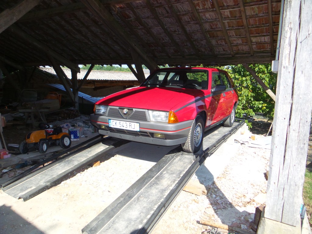

Voilà en plein jour:
Le garage de -Seb- - Page 2 20150958
Le garage de -Seb- - Page 2 20150959
Le garage de -Seb- - Page 2 20150960

Sinon, v'là les défauts de l'intérieur, la toile se décolle du ciel de toit, et le siège à un trou...
je pense que le siège sera rapiécé pour l'instant... en attendant de trouver un bon sellier ou un de remplacement...
et le ciel de toit sera démonté pour tenter de recoller ça.
Par contre, pour ce que j'ai pu constater sur le retour, elle a quelques trucs à revoir, assez rapidement:
Arrow  Le volant a la tremblotte à partir de 110km/h et à 120km/h c'est catastrophique!
j'ai refait la pression... 1Kg dans l'avant gauche affraid mais même après, ça continue...
je pense l'emmener vérifier l'équilibrage en 1er lieu... avant de voir l'état des pneus...
Arrow  Une odeur d'échappement assez présent dans l'habitacle, et ce matin j'ai vu une légère fumée sortir de dessous...
fuite?! à voir...
Arrow  Mais le pire, à mon avis, c'est le "/!\clong/!\" métallique à l'arrière :quoi:
principalement quand je lâche l’accélérateur, même doucement silent mais très très doucement ça va...
ou quand je tombe un rapport et accélère pour dépasser, là c'est le pire...
Je me demande s'il n'y a pas un gros souci de silent bloc vers la boite...
Arrow  ce matin en reculant sur un parking volant braqué à gauche, y'a eu un truc... Suspect   comme si je roulais sur un gros caillou  pale ou si je perdais une pièce...  affraid
Arrow  Et tout à l'heure, voiture stoppée, contact mis, quand j'ai mis les essuie-glace, y'a eu comme un sursaut vers l'arrière... Suspect j'ai rien compris... scratch serait-elle possédée? alien
après, des choses plus "normales" comme le sapin de noël qui sert d'ODB...
la vitre conducteur qui n'est pas très vaillante (bien moins que celle passager)
les quelques défauts d'aspect carrosserie, peinture, plastiques et jantes... et d'autres petites choses...
Bref, dans le "gros" de l'affaire, je me plain pas: elle est très bien démarre *presque* nickel (plus difficile quant elle est chaude) roule bien et est très agréable!!!
Et f'aut bien dire que pour le prix je m'attendais bien à y trouver des bricoles à faire clown
