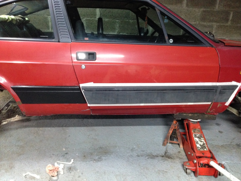

Pour mon petit sprint.. j'avance tout doucement.... J'ais changé les 4 pneus, changé le rétroviseur, le cligno avant, la batterie ( le bac d'ailleurs est vmt nikel ca me fait plaisir!) , puis j'ai attaqué le polytrol... c'est top !!
Quelques photos vite fait
Mes nouvelles plaques :
Les Alfas du Stephanois !  - Page 3 Img_4610
avec et sans polytrol :
Les Alfas du Stephanois !  - Page 3 Img_5410
avec polytrol !
Les Alfas du Stephanois !  - Page 3 Img_5411
Les Alfas du Stephanois !  - Page 3 Img_5412
et mon bac a batterie
Les Alfas du Stephanois !  - Page 3 Img_5413

J'avance encore un peu... Aujourd'hui je l'ai sortie de sa grotte pour me rendre compte a la bonne lumière naturelle ( beau soleil ) l'avancée des travaux!
Je suis content, le lustrage et le polytrol font leur effet! 4 pneus neufs, 1 nouveau rétro ext, nouveau cligno ! Quelques retouches peinture au stylo de retouche.
Il me reste a lustrer le bandeau arrière, faire partir les traces noires d'un ancien autocollant, fixer mes 2 monogrammes. Monter les nouvelles plaques. Et surtout traiter au ferose mes ailes, baie parebrise et hayon.
Niveau mécanique j'ais attaquer la révision , au programme changements des filtres, vidange des liquides, changement des plaquettes.
Objectif le CT en février!
