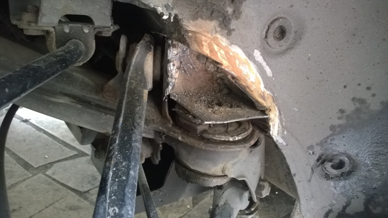

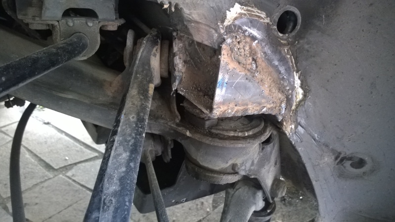

Message par pandiwan Jeu 30 Avr 2015 - 10:26
Les photos des travaux, quand même :
Donc, après découpe de ce qui gênait la vue, état des lieux :
Mon nouveau daily - Page 12 Wp_20174
La salle d'opérations, à Bamako, donc :
Mon nouveau daily - Page 12 Wp_20175
Et la chirurgie plastique. Après découpe et nettoyage, on met une première pièce à l'arrière de la zone :
Mon nouveau daily - Page 12 Wp_20176
Puis à l'avant :
Mon nouveau daily - Page 12 Wp_20177
Et enfin on ferme le tout :
Mon nouveau daily - Page 12 Wp_20178
Un coup de meuleuse sur les soudures et il n'y a plus qu'à recouvrir tout ça avec le produit qui va bien
Mon nouveau daily - Page 12 Wp_20179
et voilà une réparation Afghnao-Pakistanaise !

Merci ! Et j'ai vu pourquoi ça avait tant rouillé et pété à et endroit : un bouchon en caoutchouc s'est barré, l'eau et des saloperies sont entrées là où il ne fallait pas, ont stagné et tranquillement bouffé le métal...

çà à l'air pas mal solide; à voir dans le temps.
elle est sauvée Wink
