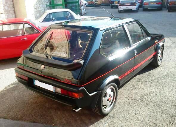

Voici dans un premier temps mon ex ritmo abarth 125TC, 1982.
L'auto avait 106000km à son acht mais le moteur a été entièrement refait il avait donc 20km!
En gros:
Caisse sablée, blaxonnée et peinte.
2l double arbres à cames en tête a carbu Weber double corps, distri et tous joints neufs,gros gicleurs et admission KN directe au carbu, allumage électronique, ligne libre avec collecteur Abarth  4en1, env 130-140cv.
Amortisseurs retarés et ressorts courts, silent bloc renforcés.
Freins tax -ox (disques et plaquettes) maitre cylindre neuf.
Faisceau elec refait, ajout des longues portées cibié.
interieur neuf complet avec baquet OMP et volant tulipé Abarth.
et j'en passe la liste est longue...

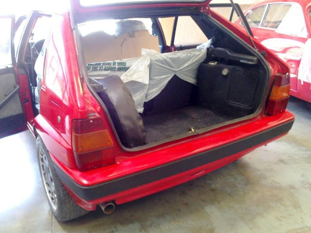

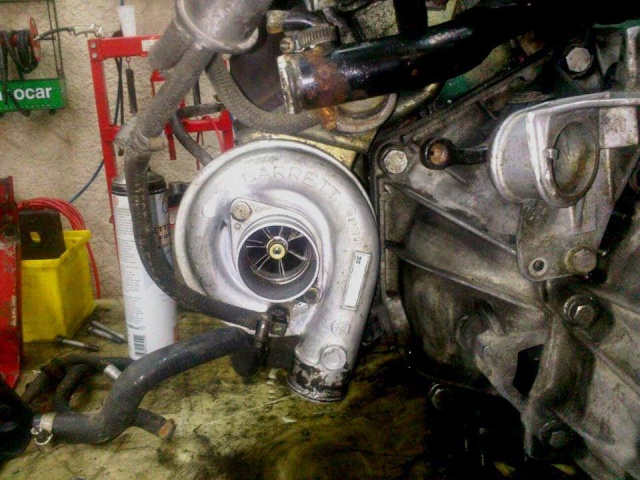

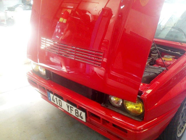

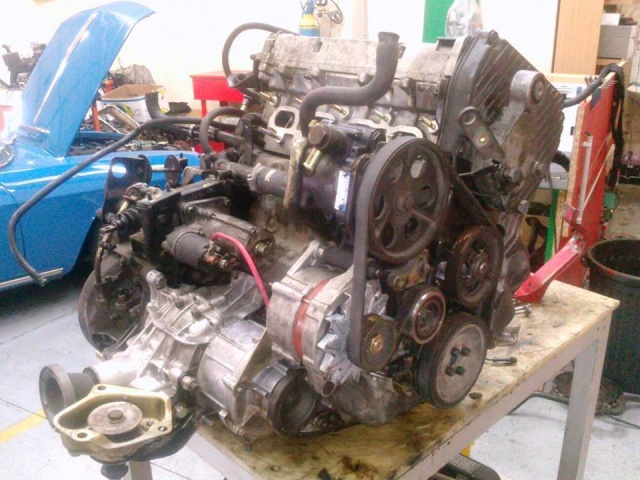

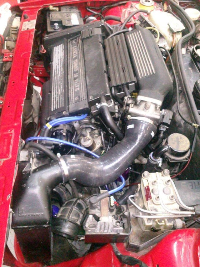

Ensuite mon actuelle auto en restauration, Lancia Delta Intégrale 16v.
L'auto a 80000km d'origine, jamais accidenté pas de corrosion aux points sensibles (traverse, longerons), pas de fissures, l'intérieur est complet d'origine en bon état, côté électrique tout fonctionne (ou presque mais c'est en cours!), elle est équipée d'amortisseur Koni réglables.
la liste des choses faite ou à faire:
- Jantes type evo1 neuves et pneus neuf en 225/40 R16.
- Barre anti rapprochement Av et Ar.
- Freinage neuf (maitre cylindre, disque F2000 et plaquettes racing Tar-Ox, durites avia, purge système avec nouveau liquide de frein)
- Echappement neuf libre(tube primaire et tresse, tube central, terminal sans silencieux et joint inox)
- Pompe à essence haut débit, régulateur pression essence.
- kit durite silicone Venair.
- Dump valve Bonalume.
- Boite à air.
- Faisceau Magnecor.
- batterie neuve.
- Distribution, pompe à eau, courroie d'accessoire, alternateur neufs.
- Embrayage neuf.
- Joints Spie, joint de carter, joint d'AAC, joint d'admission et d'échappement neufs.
- Réglage jeu de soupapes et pastilles neuves.
- Remplacement des coussinets.
- Vidanges moteur, boite, ponts.
- Remplacement des consommables (durites, collier,fiches,etc...)
- Nettoyage complet intérieur et volant neuf.
- Traitement corrosion superficielle baie de pare brise et hayon Ar.
- Peinture en carrosserie( pare choc Av et Ar, ailes Av, capot, baie de pare brise, toit et hayon Ar)
- Rénovation de la calandre.
- Optiques Av.
- Polish et lustrage.
- Quelques logos et autocollants neufs.
