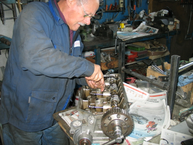

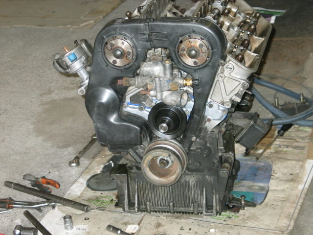

Wink aujourd'hui on a attaquer vers 9h le remontage,
puisque j'ai reçus mon colis avec les joint set les flector hier après-midi!donc remontagedes divers joints queues de soupapes ,joint spi aac,joint de culasse ect ect!
guitou est content on a ce qu'il faut!
ascari apprenti mécano !! - Page 2 Img_5628ascari apprenti mécano !! - Page 2 Img_5629

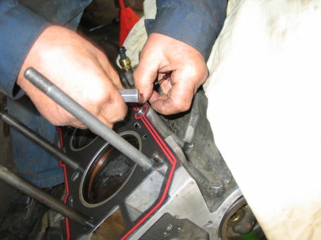

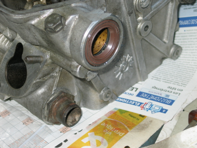

d'abord les joints de queues de soupapes! Very Happy vert admission => noir échap!
ascari apprenti mécano !! - Page 2 Img_5630ascari apprenti mécano !! - Page 2 Img_5631ascari apprenti mécano !! - Page 2 Img_5632
joint spi d'AAC
ascari apprenti mécano !! - Page 2 Img_5633
remontage des poussoirs ,des ressorts et de l'AAC
ascari apprenti mécano !! - Page 2 Img_5634ascari apprenti mécano !! - Page 2 Img_5635ascari apprenti mécano !! - Page 2 Img_5636ascari apprenti mécano !! - Page 2 Img_5637ascari apprenti mécano !! - Page 2 Img_5638
il est déjà 10h 30 et la 1ere culasse est montée alors il s'attaque à la seconde! Wink puis ensuite viens l'heure du joint de culasse!ascari apprenti mécano !! - Page 2 Img_5639ascari apprenti mécano !! - Page 2 Img_5640
serrage de la 1ere culasse il est 11h Laughing fait pas semblant le gonze!! :cool:

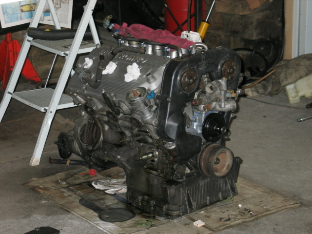

il est l'heure d'aller manger un bout les culasses sont en places et serrées! :cool: retour à 13h30 il a déjà poser la pompe à eau neuve!! Very Happy ascari apprenti mécano !! - Page 2 Img_5643
la distri arrive déjà à grand pas ainsi que le calorstat!! (j'ai pas pu faire la photo!)
ascari apprenti mécano !! - Page 2 Img_5644
comme vous pouvez voir le bas moteur est encore sale et gras on nettoiera une fois tout fermer! Wink ensuite il est temps de se mettre aux flectors!!ascari apprenti mécano !! - Page 2 Img_5646

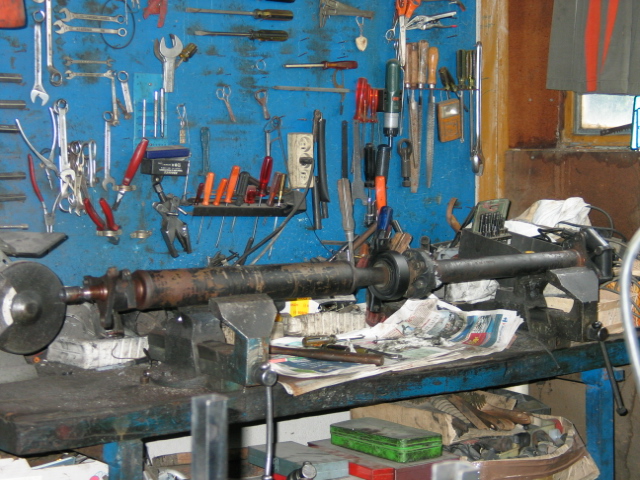

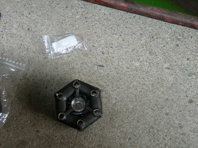

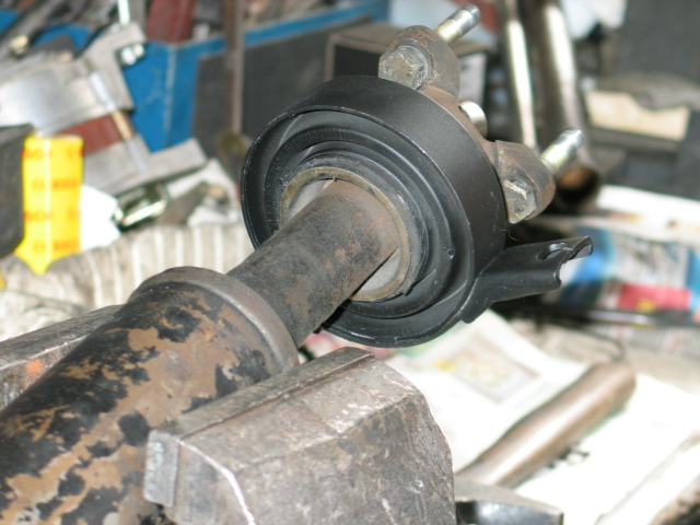

puis le flector central
Laughing https://i.servimg.com/u/f31/16/51/02/12/img_5648.jpg" alt="" />
celui du volant moteur est neuf aussi c'est assez prise de tête à monter ces cons de caoutchouc!!
ascari apprenti mécano !! - Page 2 Img_5650
et voila un arbre avec des flectors tous neuf! :cool:

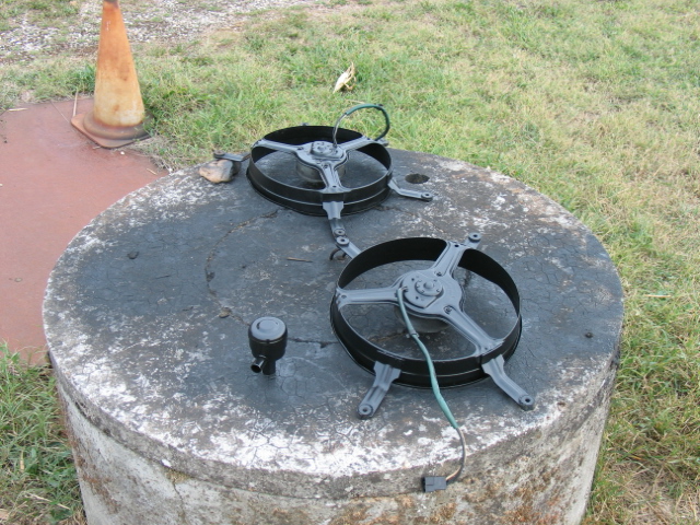

et j'en profite pour peindre mes ventilos puisque la peinture est arrivée en cours d'aprem!!
ascari apprenti mécano !! - Page 2 Img_5656

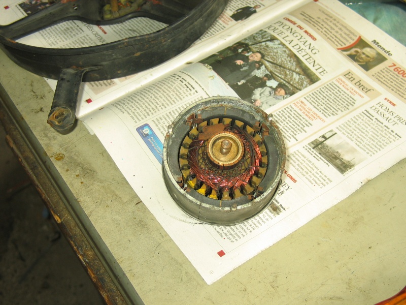

pendant ce temps là guitou montera l'alternateur neuf!
ascari apprenti mécano !! - Page 2 Img_5655

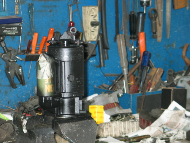

et donnera un petit coup de jeune au démarreur qu'il refait à neuf avant hier! Wink
ascari apprenti mécano !! - Page 2 Img_5657
