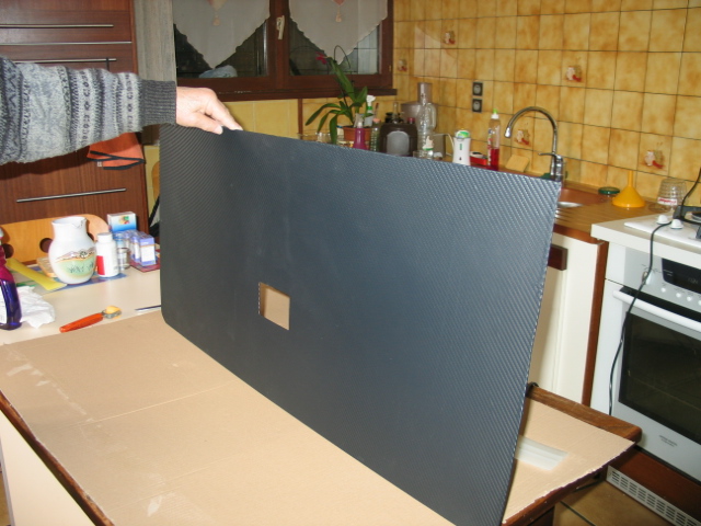

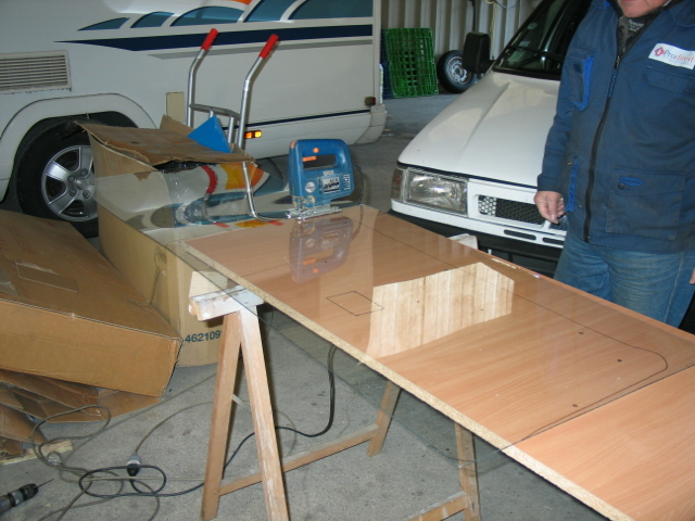

on a travailler sur mes panneaux de portes (j'avais tout le matos depuis longtemps ) Smile
à savoir deux grandes plaques acheter chez casto en plexi et du film 3m carbone.
place aux photos!le gabarit à été tracer avec les panneaux d'origine Wink
ascari apprenti mécano !! - Page 7 Img_5710 puis ensuite découpe (à la scie sauteuse) l'étape la plus périlleuse pour le panneaux car le plexi ça casse comme du verre et la découpe fait fondre le plastoc qui se ressoude immédiatement! Shocked
c'est peut être pas le produit idéal pour faire des panneaux! Very Happy
mais bon le guitou à assurer un max encore une fois! :cool:
ascari apprenti mécano !! - Page 7 Img_5711 ensuite fignolage et essayage pour voir si tout concorde!
ascari apprenti mécano !! - Page 7 Img_5712 tout va bien alors on va percer les différents trous pour la poignée de porte et les fixations du panneau! :)le plus dur étant le rectangle du milieux!! Smile ascari apprenti mécano !! - Page 7 Img_5713
une fois le 1er fait les mesures sont les mêmes pour le second! Cool
donc on nettoie et on s'attaque au collage du film! Wink
on pose le film sur le panneaux en essayant de le centré!!ascari apprenti mécano !! - Page 7 Img_5714 on chauffe avec un séchoir car c'est thermoformable et on oublie pas de pulvériser un peu de produit vitre pour pouvoir décoller et( se reprendre à cause des bulles d'air qui peuvent se formées!là j'ai pas pu faire de photo car je travaille aussi un peu!! Very Happy
le plus dur dans l'histoire du collage est de pas faire de bulle et le collage des bords à l’arrière du panneau surtout au niveau des arrondies! Wink enfin on s'en est pas trop mal sortie au final 2 beaux panneaux qui donnent un bon look et qui,seront montés ultérieurement,ascari apprenti mécano !! - Page 7 Img_5715 et ascari apprenti mécano !! - Page 7 Img_5716
