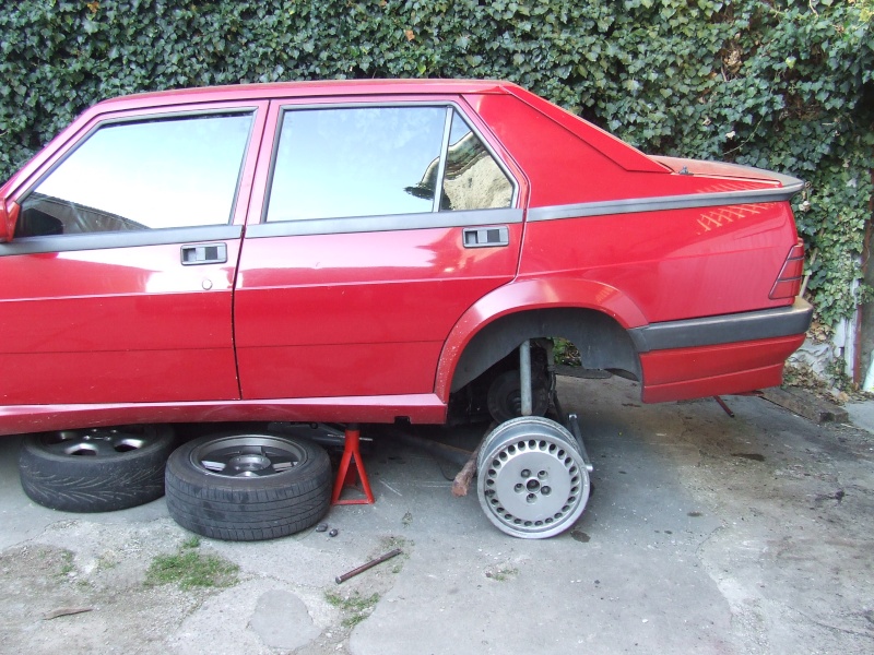

Le remontage va etre plus long..... Very Happy
Au programme aujourd'hui, changement du silent bloc du Dedion et changement du récepteur d'embrayage ( tant que c'est par terre, autant en profiter ).
Et si possible, présentation sous la voiture pour raccrocher tout ça. Wink

Aujiourd'hui, j'ai réalisé le programme. Very Happy
Le silent bloc est sorti sans problèmes mais j'ai galéré pour mettre le powerflex.
Mes transaxle.... - Page 27 12_04_10
Ca rentre nickel mais le rebord du bas a du mal à passer tellement c'est rigide.
J'ai bataillé un moment, allongé au raz du sol, dans une position inconfortable pour le faire enfin ressortir en bas. Wink
J'ai changé l'embrayage et le récepteur, changé aussi un cardan qui était malade et nettoyé la boite avec une brosse métallique.
Mes transaxle.... - Page 27 12_04_11
La dessus, Walt, du forum transax, qui était dans la région, est passé me voir et m'a donné un coup de main pour replacer tout ca sous la voiture pour le remontage.
On a bien discuté et j'ai passé une bonne fin d'aprem avec lui ! :cool:
Voilà donc où j'en suis pour le moment, il va falloir fixer la boite et remonter le reste, tout rebrancher et purger.

Par contre, je demande maintenant par où je vais faire passer un cric pour soulever la boite afin de l'accrocher avec son axe à l'arrière.... scratch
Age : 65
Mes transaxle.... - Page 27 Empty Re: Mes transaxle....
Message par Invité Dim 12 Avr 2015 - 20:36
remet les pneus ça vas te levé le dedion et tu auras plus de jeu pour la boite ( mettre un cric avec une cale )
Message par bertone Dim 12 Avr 2015 - 20:49
Je pense que vais soulever le dedion avec une barre et intercaler des cales en bois pour passer un cric dessous.
