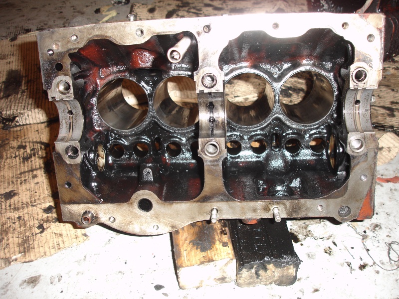

Bloc moteur, chemises à déglaçer

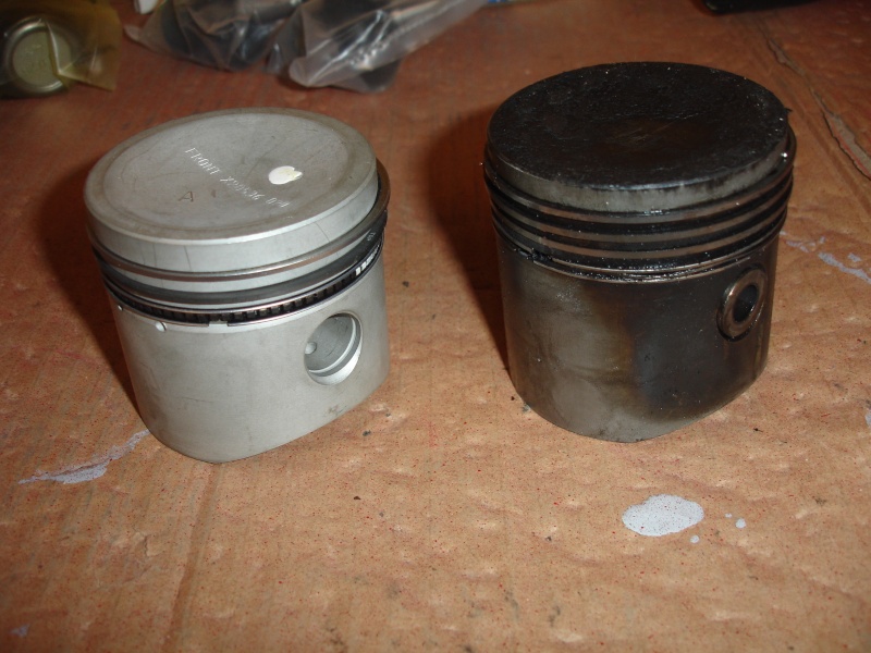

Vilebrequin et tout ce qui va avec... bon,on va changer les pistons^^

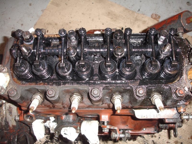

Mon Austin Mini 1000 de 1971 - Page 2 Dsc07114
Travail sur la culasse, prête à partir au surfaçage. Soupapes nettoyées prêtes à être rodées

Question, pourquoi tu met des pistons neufs, et tu laisse de vielles soupapes ??

Pour te répondre awacks81, je change les pistons car ils sont fatigués... ce moteur a surchauffé plus d'une fois faut croire ! j'ai fait réaléser les chemises en cote réparation et j'ai acheté les pistons correspondant. Les soupapes bien nettoyées et bien rodées ça fera l'affaire. je les changerai quand je mettrai une culasse plus performante (c'est pas pour tout de suite ^^)

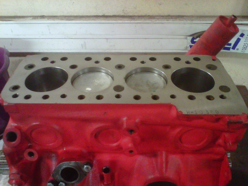

Message par Invité Dim 10 Avr 2011 - 20:42
Y'en a qui voulaient la suite... la voilà !
Une belle culasse comme en demande le peuple Smile
Mon Austin Mini 1000 de 1971 - Page 2 Img00311
Après avoir rentré les pistons et bielles, et remonté le vilebrequin sur coussinets neufs (dsl pas de photos), remontage des goujons de fixation du bloc
Mon Austin Mini 1000 de 1971 - Page 2 Photo010
Le bloc remonté. Bon posé à l'envers
Mon Austin Mini 1000 de 1971 - Page 2 Img00312
Et dans le bon sens, on peut voir de beaux pistons et un beau plan de joint !
Mon Austin Mini 1000 de 1971 - Page 2 Img00313
La culasse est remontée, ainsi que la pompe à eau. Je pensais avoir pris la photo, mais faut croire que non... donc la suite pour demain ou dans la semaine !

Mon Austin Mini 1000 de 1971 - Page 2 Empty Re: Mon Austin Mini 1000 de 1971
Message par Snake Lun 11 Avr 2011 - 9:14
Purée il est nickel ce moteur cheers !
Bravo !
Ca fait bizare les coeurs sur la culasse lol!
