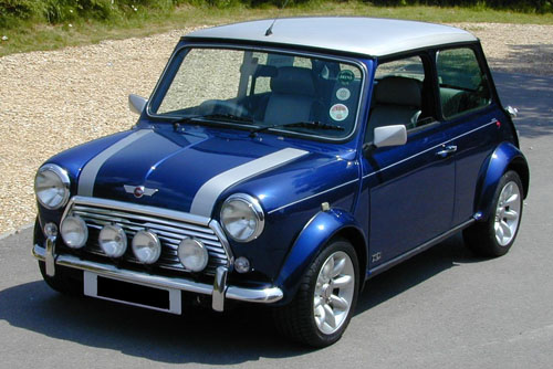

Le but, c'est d'arriver à ça... Mais sans les jantes en 13'. la voiture est homologuée avec des 10' pour l'instant, et je passerai peut être en 12' pour le look. Mais ça rend très bien en 10' et c'est bcp mieux au niveau pilotage d'après ce que j'ai pu comprendre

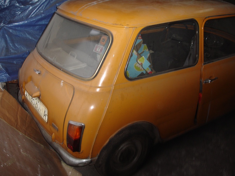

belle mini !!!! c'est des plaques de quel pays ??

tomas-696 a écrit:espagne

naibaf a écrit:tomas-696 a écrit:espagne
merci
de rien!
c'etait les plaques a l'epoque ou il n'y avait pas trop de voitures dans les rues

B pour Barcelone, "A" car c'est dans les premières plaques, tout simplement!
