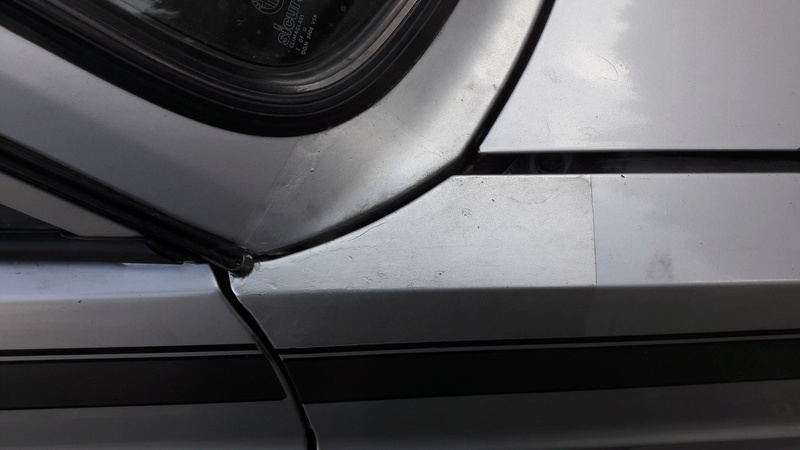

Bonjour à tous,
comme c'est, je pense, la tradition, je vais vous présenter mon sprint.
Il s'agit de la série spéciale trofeo 1.5 veloce de 1982 type 902A5A. Cette voiture appartenait précédemment à un douanier. Elle était en partie démontée, moteur et boîte sortis. Bref, c'était pas gagné. Le rapatriement fait, le début de la reconstruction commençait...Il faut savoir que je ne touche pas une bille en mécanique donc un cousin garagiste a travaillé sur la voiture (distribution, durites, entretien, pneus, etc). Après pas mal de galères (notamment pour les pièces), la voiture était devenue roulante (il y a un an environ) mais elle tirait à droite, le freinage était encore approximatif, le moteur ratatouillait sérieusement...Bref, elle a fait une escale chez un spécialiste alfa romeo pendant quelques mois (carburateurs, freinage complet, commande de boîte, échappement, volant, nouveaux rétros, porte conducteur redressée, etc...
Quelques mois !! (et quelques billets plus tard), je la récupère il y a environ un mois. Le freinage est fiabilisé, elle roule droit, le moteur se libère petit à petit. Bref, ça va beaucoup mieux et je commence à vraiment apprécier ma voiture. Cependant, tout n'est pas gagné...Le moment fatidique du contrôle technique approche et je n'ai pas de klaxon (ils ont remis un volant d'origine mais pas rebranché le klaxon). Dans la voiture, il n'y avait pas de pompe de lave-glace (si vous avez j'achète), la calandre avant est fissurée à un endroit et un phare ne marche pas. Bref, je dois m'en occuper avant le nouveau contrôle technique qui risque d'être vraiment galère pour nos ancêtres si j'ai tout compris (si vous connaissez des bonnes adresses dans le Nord, je suis preneur Smile). Que ce soit pour le contrôle technique ou un garage qui connaisse les sprints et leurs particularités.
Comme je l'avais mentionné dans ma présentation, cette voiture ce sont des souvenirs de gosse. Mon père avait la même motorisation mais en Bleu. Que de souvenirs !! Mon parrain a eu Alfetta et Alfa 90 (série spéciale tableau de bord sapin de noël). Bon, maintenant, ils roulent tous les deux en BM...
Voilà, n'hésitez pas à regarder les photos, vous verrez les petits problèmes de carrosserie... Ils ont coupé le fil d'antenne...Donc, j'ai un autoradio, pas de haut-parleurs fonctionnels et pas d'antenne Smile Mais on s'en fout, le son du boxer suffit !! Very Happy  Very Happy

pour le phare qui ne marche pas surement un faux contact électrique
le klaxon est actionné par un des comodos via un relais situé dans la boite à fusible , il est situé au bout d'une des ailes derrière un des petit pareboue , si il est juste débranché rien de compliqué
les pompes lave glace externe de ce type ont été monté sur plein de voiture , ma simca 1307 en avait une d'origine
il existe en neuf e des universelles externe qui ce monte en lieu et place , il suffit juste parfois de refaire des nouveaux trous de fixation , on en trouve sur ebay ou amazon

le gros problème de la sprint , c'est la rouille dans les ailes arrière
à cause du système d'évacuation d'eau des custodes arrière qui se bouchent ou du tube plastique qui se décroche

:pls: avec Vince , démontes les accoudoirs (contre porte) pour vérifier ce tuyau
