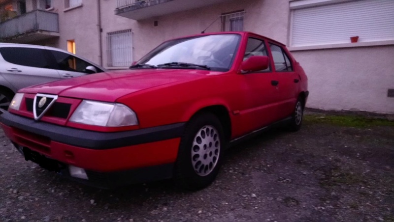

A la demande (presque) générale je vous présente ma belette, dénichée il y'a maintenant 3 années sur le boncoincoin ....
Sortez les bières et bonne lecture  Wink
ma belette.... <a href=ma belette.... Dsc_1216" />ma belette.... <a href=ma belette.... Dsc_1218" />ma belette.... <a href=ma belette.... Dsc_1217" />ma belette.... <a href=ma belette.... Dsc_1219" />ma belette.... <a href=ma belette.... Dsc_1220" />ma belette.... <a href=ma belette.... Dsc_1218" />
N’étant pas fan des nouveaux véhicule beaucoup trop aseptisés et sans âme a mon gout, je suis tombé par hasard sur une annonce me présentant la belle italienne....
Je ne risque rien a aller la voir après tout, le rendez vous est pris avec son proprio, je la mate, regarde ses dessous, son cœur (le mien s'emballe...)
Un peu de blabla pour connaitre son histoire et finalement je me décide, je signe l'acte de mariage et donne les 300 Euros de dote...
Enfin elle est mienne, pas une trace de rouille, mastervac et les deux maître cylindre neuf, batterie aussi et 142000 km au compteur...
Ça braque pas, c'est dur, ça fait un bruit de ferraille, bouducooooon....
Depuis j'essaie de lui rendre sa beauté d'origine en commençant par la méca :
- nettoyage de l’électrovanne de ralenti histoire d’arrêter le yoyo
- vidange de tout les fluides
- pompe a essence (remplacement)
- filtres, bougies et faisceau haute tension
- 4 pneus
- remise en état du démarreur
- remise en état du bloc compteur ( la remise a zéro du partiel)
- calorstat
Reste a faire
- peinture (elle est déjà là, y'a plus qu'a...)
- siége conducteur
- distri
- pompe a eau
- 4 amortisseurs (urgent pour le ct)
- embrayage en préventif
- étanchéité moteur et boite
- monter une ligne inox
- bloc compteur et surtout du compte tours
Vous savez quoi je la kiff ma belette, quel pied de l'entendre ronronner, de déboîter des allemandes même pas sevrée ...
Si c’était a refaire !!!!!
Je re-signe de suite !!!!!!!  I love you  I love you  I love you  I love you

:cool: , c'est vrai que la 33 est attachante. Une fois que le reste à faire sera accompli, elle sera au top Wink

Sympa ! Pour le prix y a rien à dire.

tu sais que c'est un 1300 Pandi lol!
Pour le compte tour, c'est une resistance variable qui vieillie mal sur la carte électronique; çà se change .
pour le tachy il faut vérifier la connectique depuis le capteur sur la boite, jusqu'à la carte du bloc compteur; virer éventuellement la fiche intermédiaire sous le bloc ventilo. Si tout est bon, il faut changer le capteur.

Oui mais tout de même ! 300 € c’est un tarif de mobylette

Sympa ta 33 !
La peinture parait oxydée, es tu sur de pas pouvoir rattraper le beau rouge d'origine à force de lustrage ?

Aucune perte de temps en lustrage, c'est ponçage et peinture neuve qu'il l'attend ...

Si tu l'a pas essayé, tente le quand même.
Tu pourrais retrouver un bon rendu pour beaucoup moins de temps et d'argent.

Alors pour la petite histoire lors de son achat la peinture avait le grain d'un papier de ponçage de 180, le premier lavage la mousse était rose.....
Au fur et a mesure je me suis rendu compte des différentes réparations carrosserie et peinture ...
Résultat y'a pas un élément sans un pète carrosserie et l'arrière a une couleur différente ...
Donc je ne vais pas couper les trèfles en quatre, restauration complète de la carrosserie ....
(J'avoue que j'ai aussi un gros avantage la dessus, me reste juste a poncer....)

Là oui, c'est le mieux.

le rouge d'origine sur ces 33 est plutot pas mal, mais le vernis se barre et du coup le rouge devient rose
