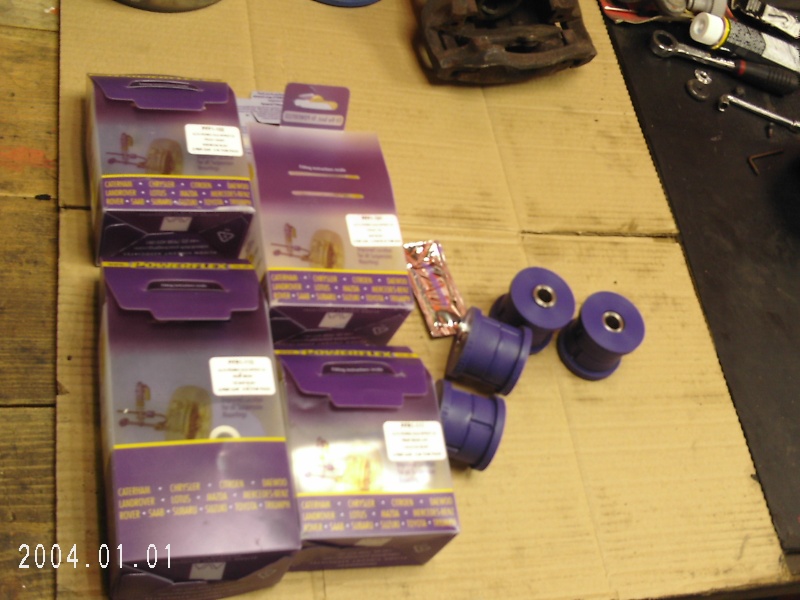

petit complement de pieces

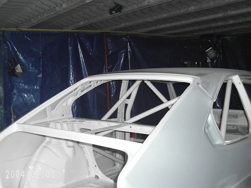

et la mise en place de l'arceau: un grand moment........... Rolling Eyes
mais ca fait plaisir de voir avancer le truc!!!!!!!!!

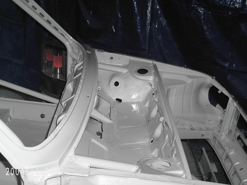

allez direction le carrossier !!!!!!!!!!
j'ai recuperer les trains roulants! ca, ca a ete!!! un vrai pros le gars!!: sablage et peinture epoxy bounce
[/quote]
et bin voila, tjrs pas fini............ Rolling Eyes
mais ca a avance.... par contre il ne veut pas mettre l'arceau, fô que j'aille ailleurs......
les soudures ne me paraisent pas belle, mais j'ai eu droit a une explication sur le carbone contenu dans les acier de cette epoque, comme quoi c'etait pas terrible, qu'il a du changer de fil pour la soudure etc... bref, c comme ca, il ne peut pas mieux faire...
en tout cas, je dois la recuperer jeudi soir maintenant....[/quote]
j'y retourne samedi matin pour travailler avec lui, on va refaire le travail et encore quelques renforts!!!!
ca fait plaisir de bosser avec des mecs sympa et competent!!
c'est un chaudronnier qui a fait les soudures!!!
et mon pote Oliv les mastics et appret!!!
et on a fini hier a 20h30 un trou dans le bas de caisse droit que je n'avais pas vu..... Oliv a la realisation et mon beau pere a la soudure avec un petit mig....
j'en ai marre de travailler sur la caisse....... mais apparement, le "carrossier" vient dimanche
on a retire la colle a parebrise pour boucher les trous, decouper la tole et ressouder de la TOLE!!!!!!!!!!!!! et boucher quelques trous a la brassure..........
"l'artiste" est finalement venu.......... j'en ai tellement marre que je fini par meme plus savoir ce qu'il en est de cette carrosserie..... enfin, il est venu mais pas avec assez de peinture, donc ya que le compartiment moteur de peint et le reste en appret..... j'abandonne definitivement a le comprendre........... parait qu'il revient le WE prochain.... Rolling Eyes
c'est pas extra, on va dire que c correcte++, mais il parait que je suis chiant, alors...... en tout cas, il peint mieux qu'il ne soude!!!!
[/quote]
j'ai trouve un carro qui a 40 ans de metier pour me guider dans le brouillard de carrosserie ou je me suis mis!!!
donc, il m'a fait souder les ailes arrieres avec une pointeuse!!!! et bin ca a bien rattraper le coup!!! fallait juste y penser et avoir le matos!!!! il me l'a prete, du coup, mes ailes ar sont soudees et en tapant du dessous vers le dessus ca me fait meme un rebord de passage de roue!!! c'est pas beau ca!!! ca fait pas trop mal, enfin pour moi............
[/quote]

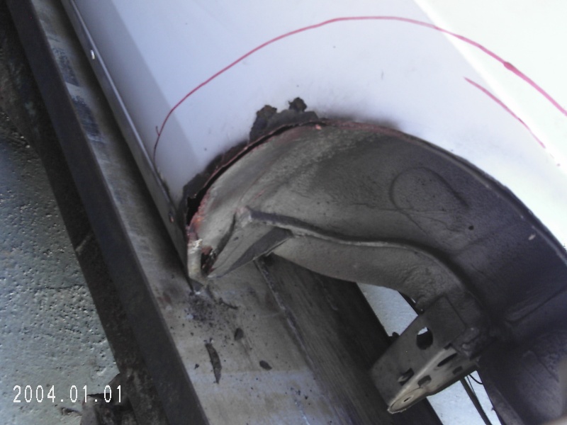

alors pour refaire les bas d'aile avant, on prends une aile en bonne etat, de la cire pour meuble pique a maman, de la fibre et de la resine et ca donne ca:
[/quote]
