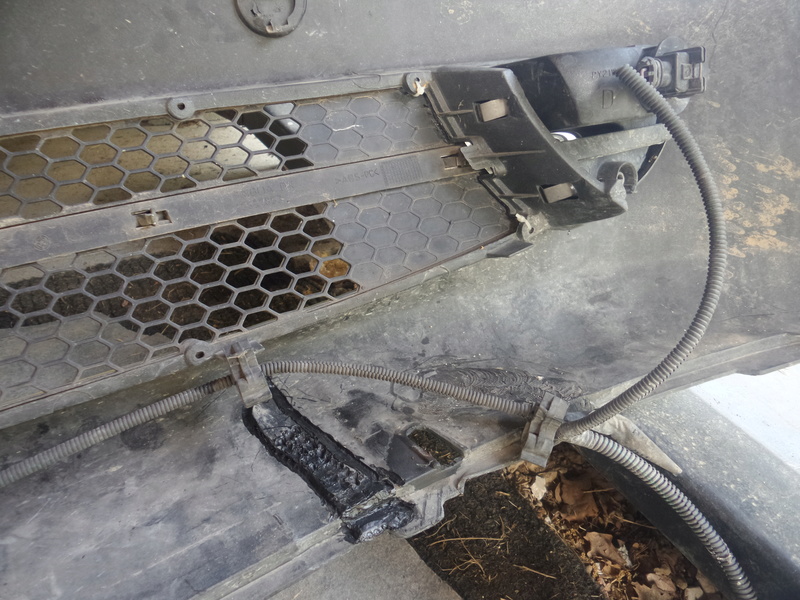

vous la voyez l'entrée d'air sous l'aile, juste au dessus de la pompe selespeed?
c'est sur y'a des jacky qui font pire en posant un cornet juste sur le moteur, mais on a déjà connu mieux comme emplacement non?
Concernant l'enfoncement du coffre, je l'ai montré à un carrossier hier, il m'a dit que malgré la déformation, ce n'était pas une partie structurelle et que ça ne risquait rien, au pire le CT indiquera "déformation mineure" (comme c'est déjà le cas d'ailleurs),
par contre il vaut mieux le laisser ainsi plutôt que se lancer dans un redressage, au risque de péter les soudure et d’engendrer beaucoup de frais non nécessaires.
Sinon, pour l'instant je fait passer en priorité les daily, c'est pas le GTV qui nous permet de ramener un salaire,

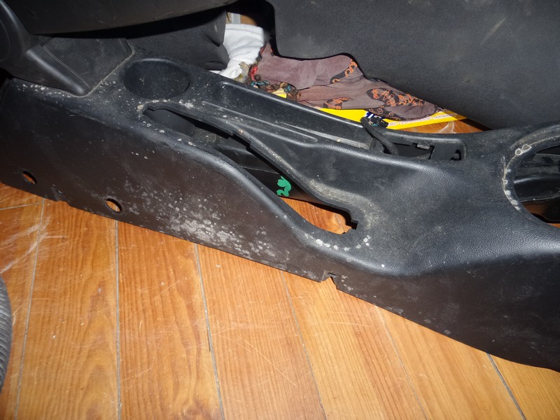

Donc session démontage intégral, elle est bien dégeu avec certains plastiques moisis... suite à des infiltrations par la portière chauffeur,

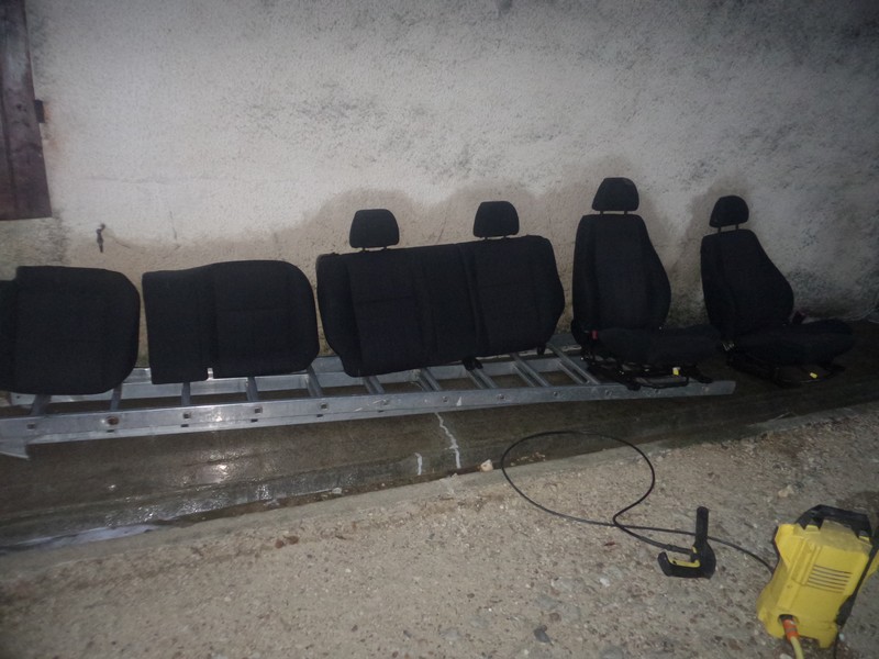

Et nettoyage des sièges qui puent, à coup de karcher,
mode mousse lessive, puis lavage à la buse rotative, de loin...

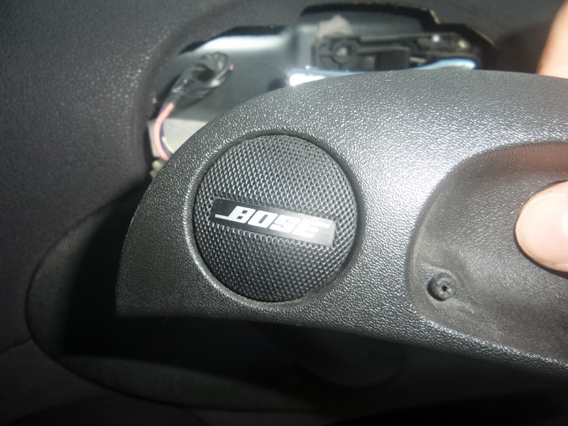

Et c'est chouette le bose...
Un TARDIS à l'italienne pour Madame. - Page 2 20170835
j'ai pas de tweeter à l'avant Shocked

Heuuu c'est pas la prise d'air de l'admission ça...
Et même , dans le cas où c'est effectivement la prise d'air de l'admission, elle est normalement derrière un cache qui est manquant sur ta voiture (j'ai noté qu'ils étaient manquants des deux côtés d'ailleurs ) et va donc en effet chercher de l'air frais .
Par conséquent, si tu devais faire quelque chose, ce serait de remettre les caches normalement prévus au lieu de chercher à dépenser du pognon dans des systèmes à la con qui n'apporteront rien et seront même néfastes au bon fonctionnement du moteur .

Non non pas les pare-boues ! Des caches qui courent tout le long de l'aile sous le capot ! Normalement tu ne dois pas voir l'espace entre l'aile et le longeron , là où se trouve la pompe selespeed. Quant à la conception de l'admission, comme déjà dit par d'autres, c'est fait par des ingénieurs qui savent de quoi ils parlent et qui ont conçu le système pour qu'il fonctionne de manière optimale dans toutes les situations.
Et je pense qu'aucun de nous n'a les compétences pour modifier efficacement ce système.
Bien sûr qu'il est possible d'améliorer l'admission. Mais ça suppose de sérieuses connaissances en mécanique des fluides, des compétences et une expérience avérée en préparation moteur, etc, etc...
Enfin la vraie question est : de telles modifs sont-elles envisageables et souhaitables sur une voiture du quotidien ? Réponse : non.

Je n'ai pas été assez explicatif : s'il y a un cache rigide qui isole cet espace du compartiment moteur d'un côté, et le pare-boue de l'autre on a bien une sorte de "chambre ". Et d'où l'air arrive-t-il ? Hmmm ???
Eh ben de dessous, tout simplement ! Et de dessous c'est de l'air frais. Pour moi il n'y a qu'une seule justification à l'emplacement haut de cette trompette : c'est pour éviter que de la flotte ne rentre dans la BAA

soit les tweeters ont été récupérés, soit les caches ont été remplacés. Tu as le caisson de bass derrière ?

J'ai bien la caisson dans le coffre,
j'ai démonté les garniture d'aile arrière, et là non plus pas de tweeters, ils sont au centre du HP.
Après recherche, il semble que sur certaines séries de 147, c'était ainsi...
il est toutefois possible de les ajouter, le tout c'est de les trouver.

Je viens d'aller faire un tour sur le net au sujet de tes délires spéciaux "trompette " (d'admission d'air).
Premier élément : aussi étrange que ça paraisse, la trompette dans l'aile avant fait bien partie du circuit d'admission.
Deuxième élément : d'autres apprentis ingénieurs ont eu la même envie que toi : modifier ce qui leur semblait mal fait.
Retour d'expérience desdits apprentis : modifier cette partie du circuit revient à appauvrir le mélange air/essence ce qui amène le débimètre à demander plus d'essence pour revenir au mélange stœchiométrique.Consommation en hausse donc.
Et au niveau comportement moteur : aucun bénéfice attesté et mesuré.
Bilan : les mecs remettent en configuration d'origine.
Conclusion : toucher à cette partie du moteur est une connerie

en voici quelques unes pèle-mêle,
Un TARDIS à l'italienne pour Madame. - Page 2 20170965
Un TARDIS à l'italienne pour Madame. - Page 2 20170964
Un TARDIS à l'italienne pour Madame. - Page 2 20170960
Un TARDIS à l'italienne pour Madame. - Page 2 20170963
Un TARDIS à l'italienne pour Madame. - Page 2 20170961
Un TARDIS à l'italienne pour Madame. - Page 2 20170966
Un TARDIS à l'italienne pour Madame. - Page 2 20170962
Un TARDIS à l'italienne pour Madame. - Page 2 20171010
Un TARDIS à l'italienne pour Madame. - Page 2 20171011
