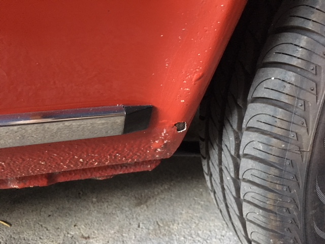

oui il était très beau en effet, mais comme tous les Sprint il avait un début de cancer
et je souhaite le garder très longtemps, ici en climat tropical çà pardonne pas pour les anciennes, surtout les italiennes construites avec de la tôle de mauvaise qualité ...
constat l'année dernière au démontage :
[img]
[/img]
[img]
[/img]
Il m'inspire confiance pour le moment, autant il travaille de façon ordonnée autant l'ancien était brouillon allait dans tous les sens ...la restauration va me couter (presque) aussi cher que la voiture c'est sûr

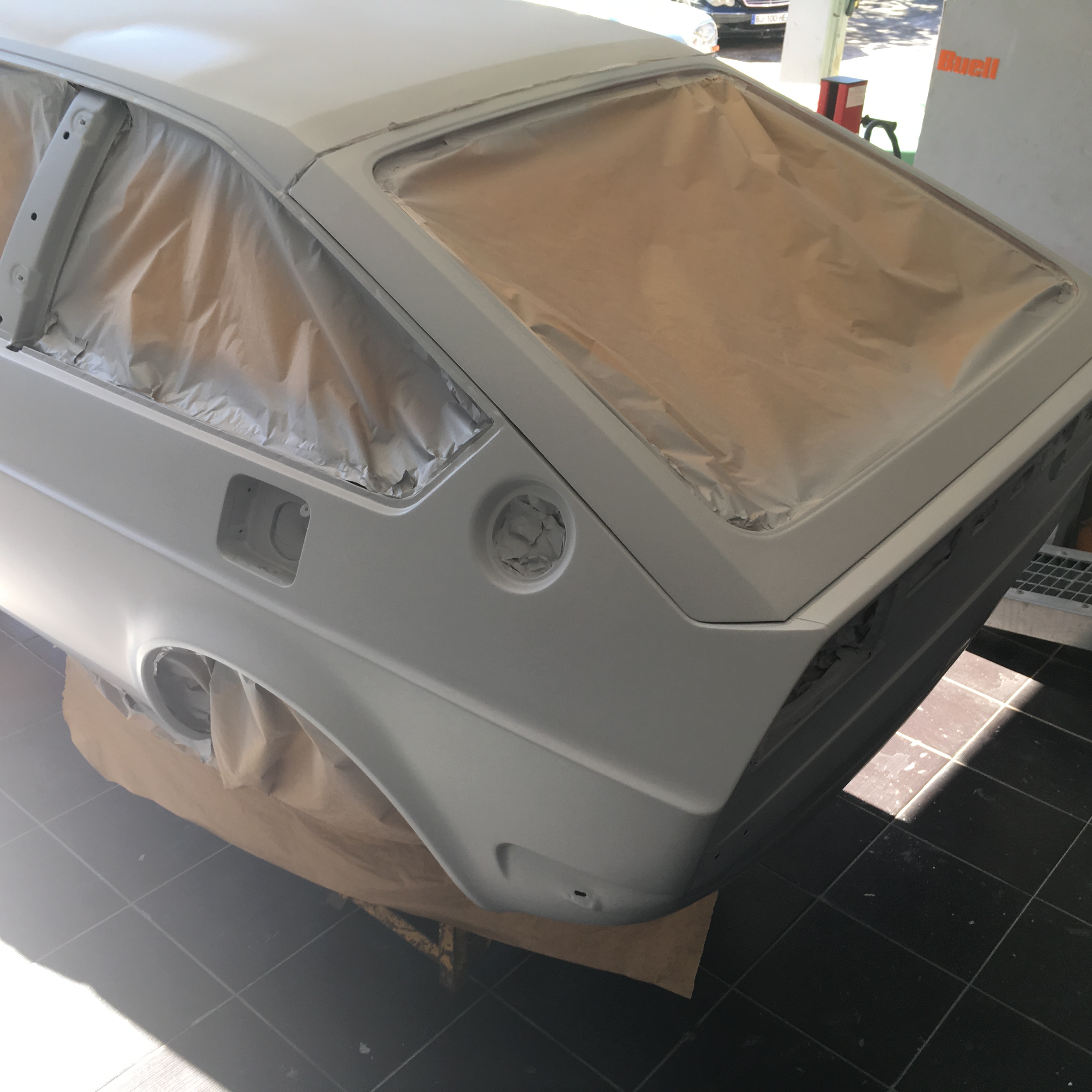

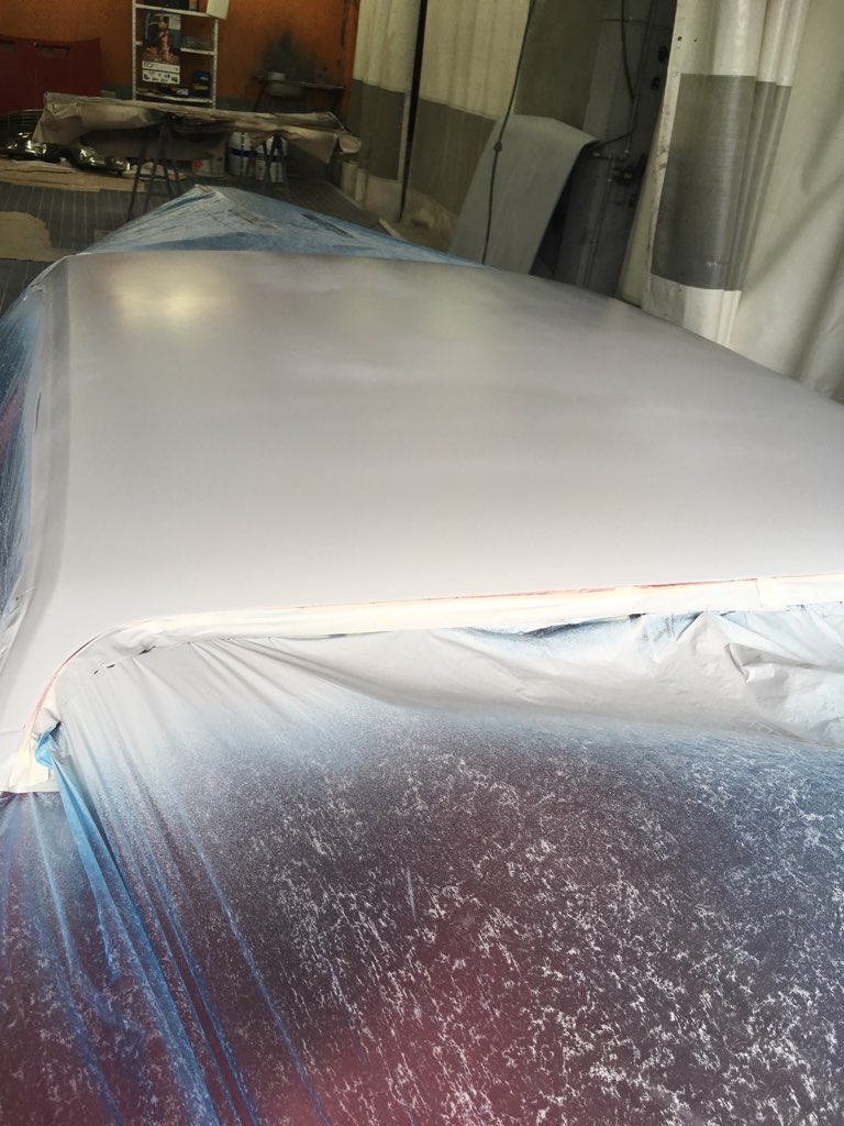

Depuis un mois le Sprint est chez son nouveau docteur
les travaux ont bien avancé : ailes arr, pieds de portes, toit, hayon, entourage de pare-brise et plan arrière ont été mis à nu à la ponceuse et protégées immédiatement avec un aprêt epoxy, bien nous a pris : sous la peinture la tôle était déjà oxydée : le "carrossier" précédent n'avait pas bien protégé les tôles (lui aussi les avait mis à nu) et sa "peinture" n'aurait pas tenu longtemps, d'ailleurs qq jours après la sortie de cabine on voyait déjà des défauts qui remontaient sous la peinture...
Les soudures des rebords d'ailes vont devoir être reprises à l'étain, elles sont mal faites avec des trous remplis au mastic...vraiment moches

hier j'ai été voir le Sprint, le travail a bien avancé : les soudures des rebords d'aile ont été rebouchées à l'étain, la tôle pourrie derrière la jupe arrière a été découpée et une nouvelle tôle saine reformée entre la jupe extérieure et le puits de roue de secours, les petites déformations rattrapées au mastic mais sans abuser ,enfin une bonne partie de la caisse a reçu son apprêt epoxy.
prochaine étape : la réfection des ailes avant , y a du boulot pour refaire les plis derrière (au niveau des fixation sur le pied d'aile) avec de la tôle reformée.

c'est quoi les trous sue le bas de caisse; elle a un kit carrosserie ?
sinon excellent boulot
Re: Alfasud Sprint Veloce
trous pour les clips de fixation de la baguette chromée

Ça y est : mon sprint a commencé à reprendre sa jolie forme : les rebords de pied d'aile ont été reformés avec de la tôle saine et le travail de pose/alignement des ailes et des portes a été conforme à mes attentes.
c'est net et propre, ouf !!
L'apprêt epoxy a été poncé légèrement et l'apprêt définitif est posé sur l'extérieur de la caisse hors capot ; la prochaine étape sera de préparer le compartiment moteur les passages de roue et le capot, mais là rien à craindre c'était super sain. Après, viendra le temps de poser la sous-couche de peinture claire, ça avance doucement mais sûrement.
