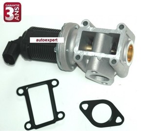

je suppose que c'est çà que tu as nettoyé
après le nettoyage le défaut a disparu sur la mienne après quelques démarrage.
le fonctionnement aléatoire du turbo est assez préoccupant  affraid

Message par thierry-n le Jeu 27 Avr 2017 - 15:25
je ne vois pas ce que tu appelles le clapet : la pièce au centre de la 1ere photo avec des traces vertes ?
dans les grosses durites il n'y a pas d'huile ; c'est de l'air qui vient de la boite à air vers le turbo, ensuite du turbo vers l'échangeur et enfin de l'échangeur à l'admission.
démontes les durites pour voir où il y a de l'huile ; nettoies parce çà doit pas aider;
