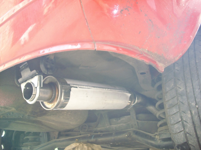

Pour ton silencieux, j'ai fait un montage comme ça sur le mienne:
Un silencieux (non homologué) (inox ou acier) acheté en ligne + le coude du silencieux d'origine.
Après si tu veux le virer, il se vend des tubes "évases". Pour 40 euros, tu peux adapter proprement.
Je suis parfaitement satisfait du montage, très bon compromis entre plaisant et supportable.
Le son est moins amorti que d'origine et les long trajets ne donnent pas des acouphènes.
