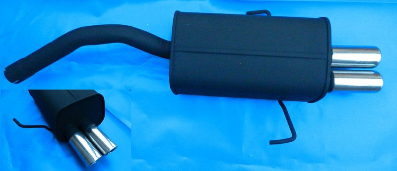

question bête : quelqu'un saurait me dire si les silencieux arrière de 156 sont , comme je le pense , identiques sur les diesels et les essences ?

il ne me semble pas...
je doute déjà qu'il soient semblables d'une essence sur une essence... scratch
après je me trompe peut-être, j'irai jeter un œil sur misterauto voir les ref qu'il sort sur les motorisations...

affirmatif , mr Le pointu a déjà œuvré de ce coté la , et justement , je voudrais terminer la transformation ; les silencieux adaptables , dont celui que propose Franck , sont identiques sur quasiment toutes les 156 , mais j'aurais voulu avoir confirmation , d'ou ma question !
