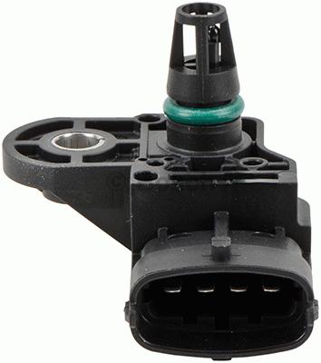

D’après moi je pense pas que l'ancien proprio est fait un nettoyage il toucher a rien cote moteur même entretien classic
non j'ai deux capteur un capteur de suralimentation cote vanne egr
ensuite le capteur pression turbocompresseur qui ce situ devant le moteur
Je penser  que l'ont pouvais nettoyer le débitmètre
donc si je roule le débitmètre débrancher est qu'elle ce met plus en mode dégradé ce serais lui le problème ?

en fait sans débitmetre, tu vas etre dans un mode dégradé - valeur constante du débitmetre; et çà ne changera pas quand tu vas rouler.
le 1er est effectivement un capteur de pression le mm que sur ma 147 1.9.
le 2nd appelé sur tous les sites de pièces "capteur" est un régulateur de pression de turbo; la techno est indiquée pneumatique - electrique ( avant dernière photo).
et effectivement lui peut être la cause de ton soucis.

Dans ma ville un gars à ouvert un magasin de pièces détacher auto toutes marque
Je suis passée le voir ce soir pour un devis de pièces pour les deux capteur en question.
Il m'annonce 61 euros pour les deux capteurs, donc je passe commande il les reçoit demain vers 11 h rapide de plus.
il ma explique que le deuxième capteur turbocompresseur s’appelle aussi électrovanne .
en discutent le gars me dit vue mon problème qu'il pense que l’électrovanne peut y etre pour quelque chose il est relier par des durite au turbo
Le conseil qu'il ma donnée en premier lieux changer le capteur électrovanne (ou turbocompresseur) est de teste la voiture pour voir si le problème revient si il revient pas c'est électrovanne qui déconné si sa déconne changer le deuxième capteur pression turbo celui à cote de la vanne egr.

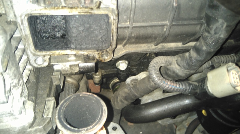

Message par korrigan le Mer 23 Nov 2016 - 11:18
Bonjour a tous
Donc ce matin démontage de la vanne egr pour voir l’état d’encrassement a savoir qu'elle ai condamnée depuis 1 ans informatiquement est mécaniquement.
Moi je la trouve pas vraiment encrassée mais je lui est donnée un petit coup quand même
Photos de la vanne egr
Ensuite photos de mon électrovanne ou capteur turbocompresseur
donc la aussi j'ai sortie les durites est rien d’anormale pas d'huile qui en sort
je vais chercher cette pièce que j'ai commande hier à la boutique est la monté
ensuite un un tours en 159 pour voir si elle va mieux
Je vous tiendrais au courant de l’évolution

Message par -Seb- le Mer 23 Nov 2016 - 14:37
Ok,
joli travail. :brv:
Ton collecteur d'admission est quand même bien plein de suies à en voir les photos.
Même la vanne EGR désactivée correctement il n'en reste pas moins possible, comme le disait thierry, que de la suie vienne pourrir le capteur de pression turbo.
Mais ça sera à voir plus tard si besoin donc.

Message par korrigan le Mer 23 Nov 2016 - 19:49
-Seb- a écrit:Ok,
joli travail. :brv:
Bonne route Wink
Bonsoir Seb
Oui mon collecteur est pas nickel chrome mais étant donne que j'ai une plaque juste avant sa change rien non ?? Je ni connais rien sur le sujet
Est je suis preneur d'infos donc si je dois le nettoyer je le fait avec qu'elle produit est comment ?

Le collecteur ne s’encrasse pas plus puisque c'est bouché, mais l'air et l'humidité y entrent pour alimenter le moteur... et ça réagit peut-etre avec la calamine présente pour pourrir le capteur de turbo... mais ce ne sont que des suppositions.
Pour le nettoyer correctement... b'en f'aut le tomber! et vu que c'est derrière le bloc moteur, c'est assez chiant (je m'y suis jamais lancé mais j'imagine bien)
Utiliser les produits de nettoyage EGR peut etre une idée,
mais si tu veux pas tout tomber, un passage au "Carbon cleaning" ne fait pas de mal et à prix abordable.
Pour ce que j'ai pu tester, le résultat est correct.

Mais je pense qu'un bon nettoyage au niveau egr est le reste lui feras le plus grand bien même si l'egr est condamnée.
La j'ai pas eu le temps de faire ce nettoyage qui et prévue.
