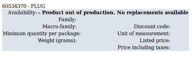

Message par -Seb- le Mar 21 Juin 2016 - 16:00
c'est réparé, pour l'instant,
mais si la réparation ne tiens pas, selon l'Eper:
la pièce n°11 est :
Rolling Eyes
je serai bon pour aller m'en faire usiner une autre Sad
