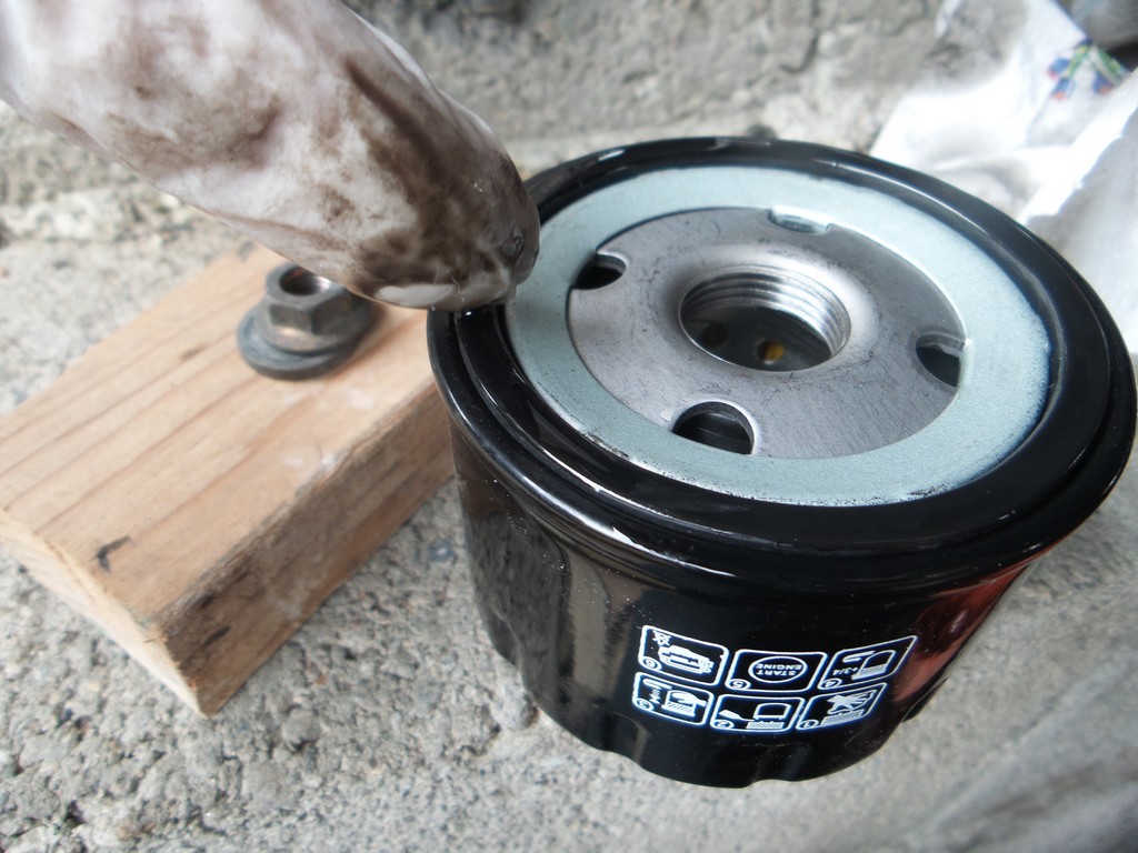

Un carter qui cache le filtre à huile,
à dévisser avec une clé de 13 et une autre de 10

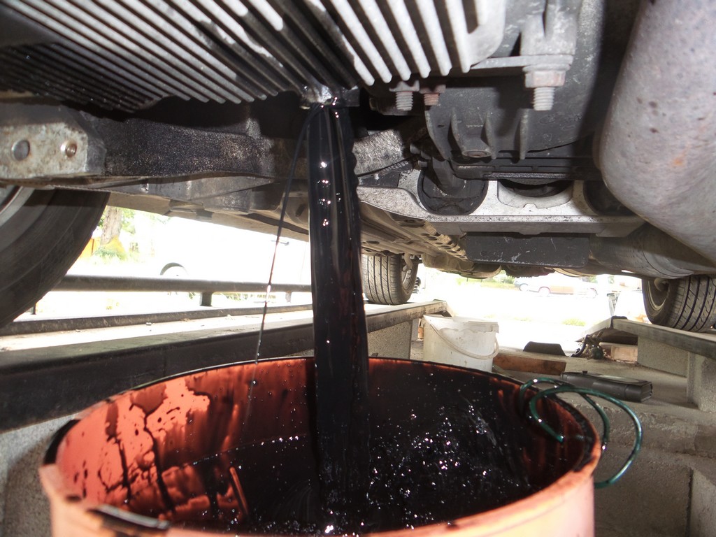

1-Vidange traditionnelle, l'huile à quelque 15000Km:
bien noire, classique...

3-Re-vidange du Gasoil:
cra-cra encore hein...  silent

remplacé mon filtre à huile, pour faciliter le serrage, passer une goute d'huile sur le pourtour du joint,
