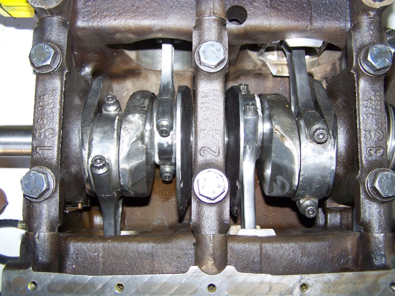

Moteur :
Vilebrequin de 1500cc
allégé équilibré
piston de 1700 16s
Volant moteur allégé équilibré
Injection programmable kit car, 4 papillons
Boite 1000 tours 5 vitesses
Couple Conique PUPPO Compétition 8x35
Culasse raboté, poli
Poussoir méca
DA électrique

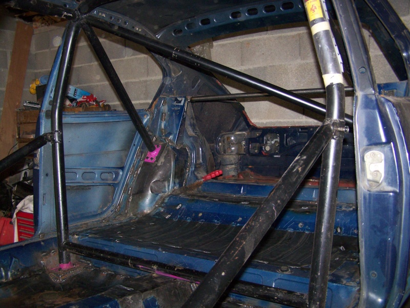

Chassis :
Train avant et arrière rotulé de 33 16V
Amortisseurs Avant combiné fileté Bilstein préparé VIAROUGE avec coupelle Alu AX kitcar
Amortisseurs Ar Bilstein préparé VIAROUGE
Disque 280mm, plaquette CARBONE
Durite Aviation
Frein à main hydraulique
Caisse très légère et soudé
Arceaux 6 points avec renforts
Faisceaux simplifié
Vitres macrolon
Kit Alfa sud Troféo avec ailes en Polyester, capot polyester, hayon polyester
Baquets Fibre
jantes 205/50/15
[img]http://i43.servimg.com/u/f43/09/03/02/81/100_0825.jpg[/img
