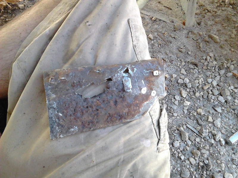

Message par F6F-5 le Dim 7 Aoû 2016 - 10:13
Avancé d'hier entre rangement et nettoyage du bazar qui traine un peu partout.
J'ai découpe le renfort de joue d'aile bouffé:
Ce qui se voyait:
Ce qui ne se voyait pas:
Cet après-midi, je continu de bosser sur cette zone.
