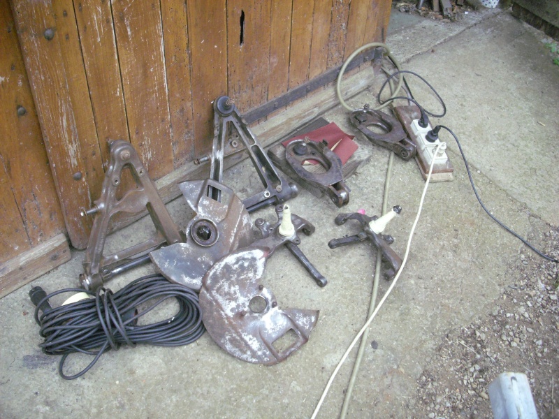

Message par F6F-5 le Mar 14 Juin 2016 - 22:56
Les trains sont peints, plus que quelques pièces et retouches à faire.
Ce soir, j'ai ouvert les étriers avant, demain c'est au tour des arrières.
